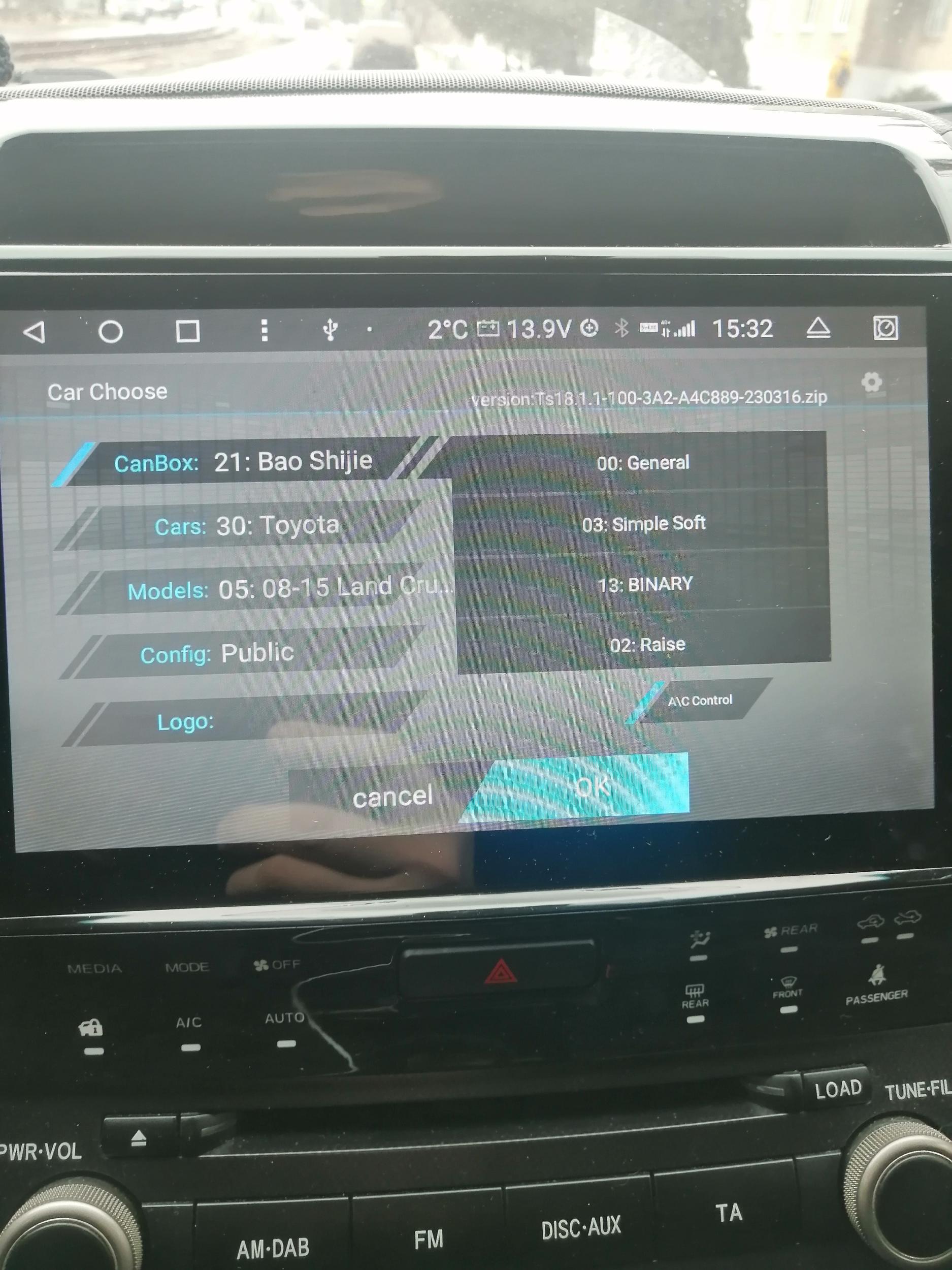

    29.01.2024 в 19:37, NazareT сказал:
    Ух ты, класс, а какая прошивка CAN? У меня как раз этих функций нет.
    Вот настройки выбора кан блока и автомобиля
