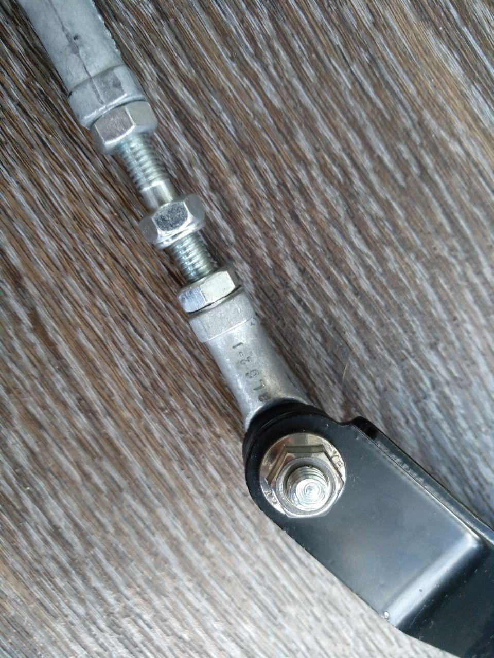

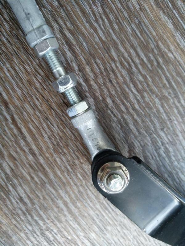

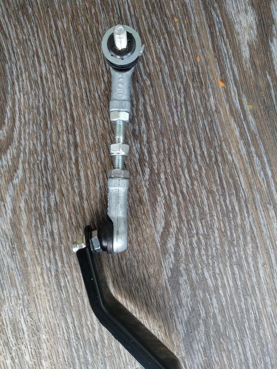

Всем привет. Купил тягу левую под номером 48907-60020 на авито. В объявлении указано что производитель Тойота. Если я правильно понимаю, по факту это нифига не тойота, а обычная китайская тяга? Если такую поставлю, на долго ли хватит?
p.s. Поздно заметил, когда уже домой принёс.
  • Откуда: Россия, Санкт-Петербург
  • Машина: Lexus LX 470 2001
7 минут назад, SIRIAN сказал:

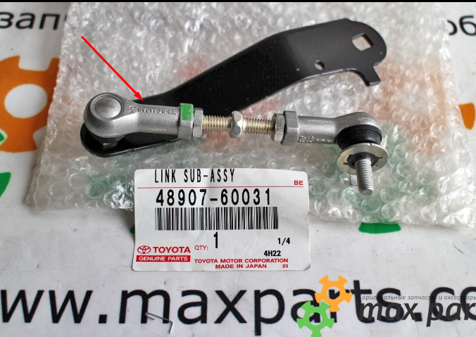

Я так понимаю должна быть вот такая надпись

13.06.2024 в 20:25, SIRIAN сказал:
THK да, на родных есть и гайка по центру у вас похоже на резьбу просто накручена, а в оригинале то это цельная часть центральной шпильки. Смотрите также тяги от других тойот, они могут быть существенно дешевле, а по факту только железяки прикручены разные, сама тяга одинаковая.
