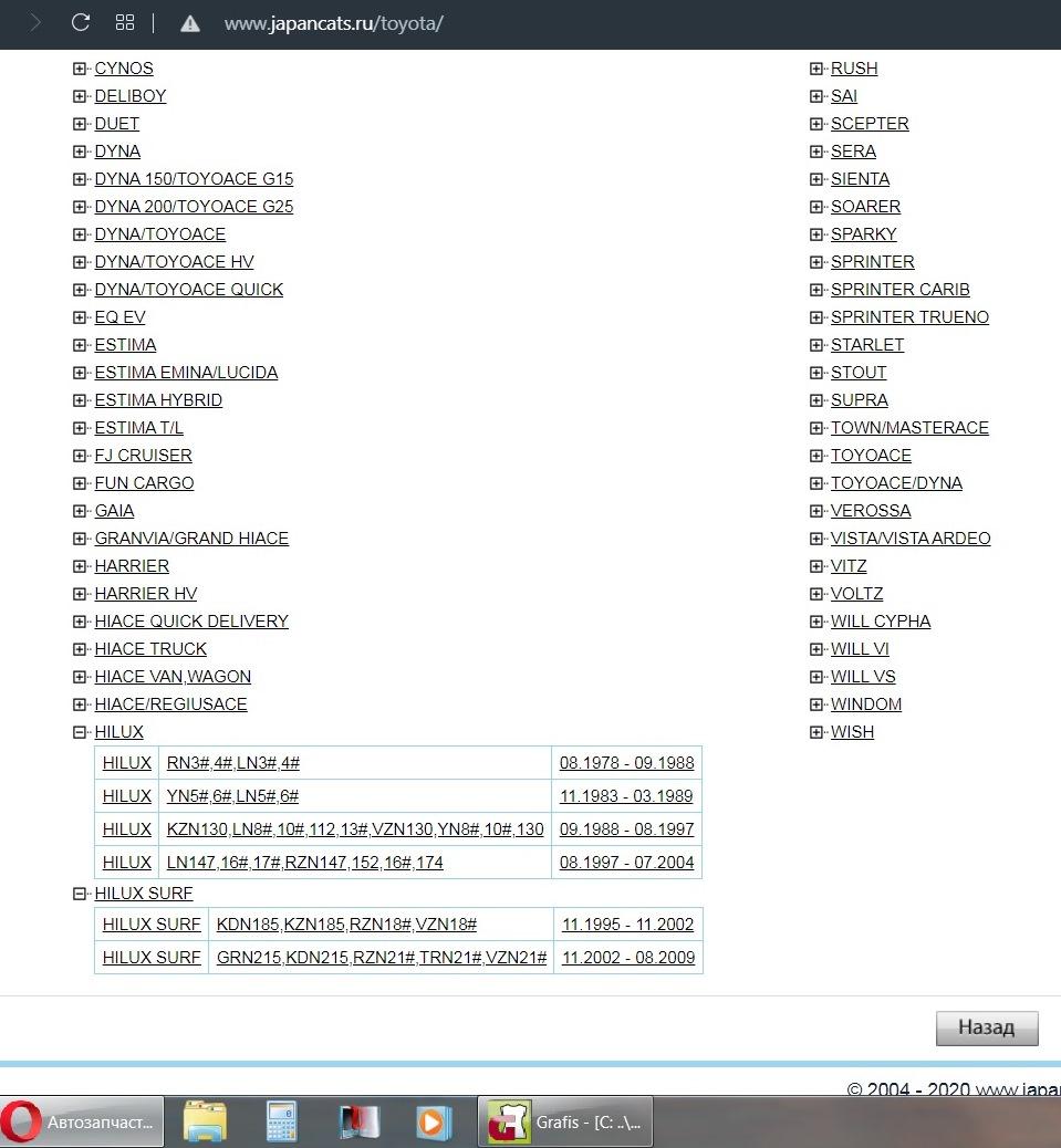

    • Откуда: Георгиевск
    12 часов назад, oleg80 сказал:
     Спасибо конечно! Но нифига там по сурфу в 130 кузове не нашел только свежие вылазят модели и в основном хайлюксы , ну х.. его знает может не так ищу!!!
    не так
    http://www.japancats.ru/toyota/?Region=J
