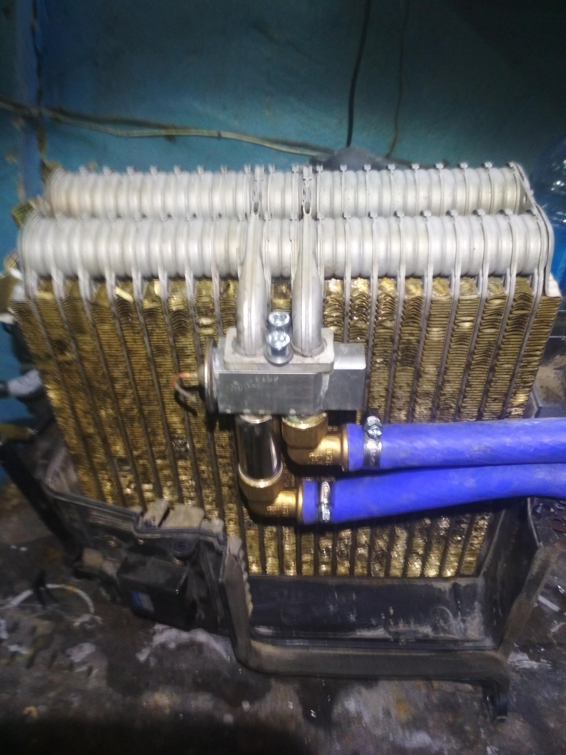

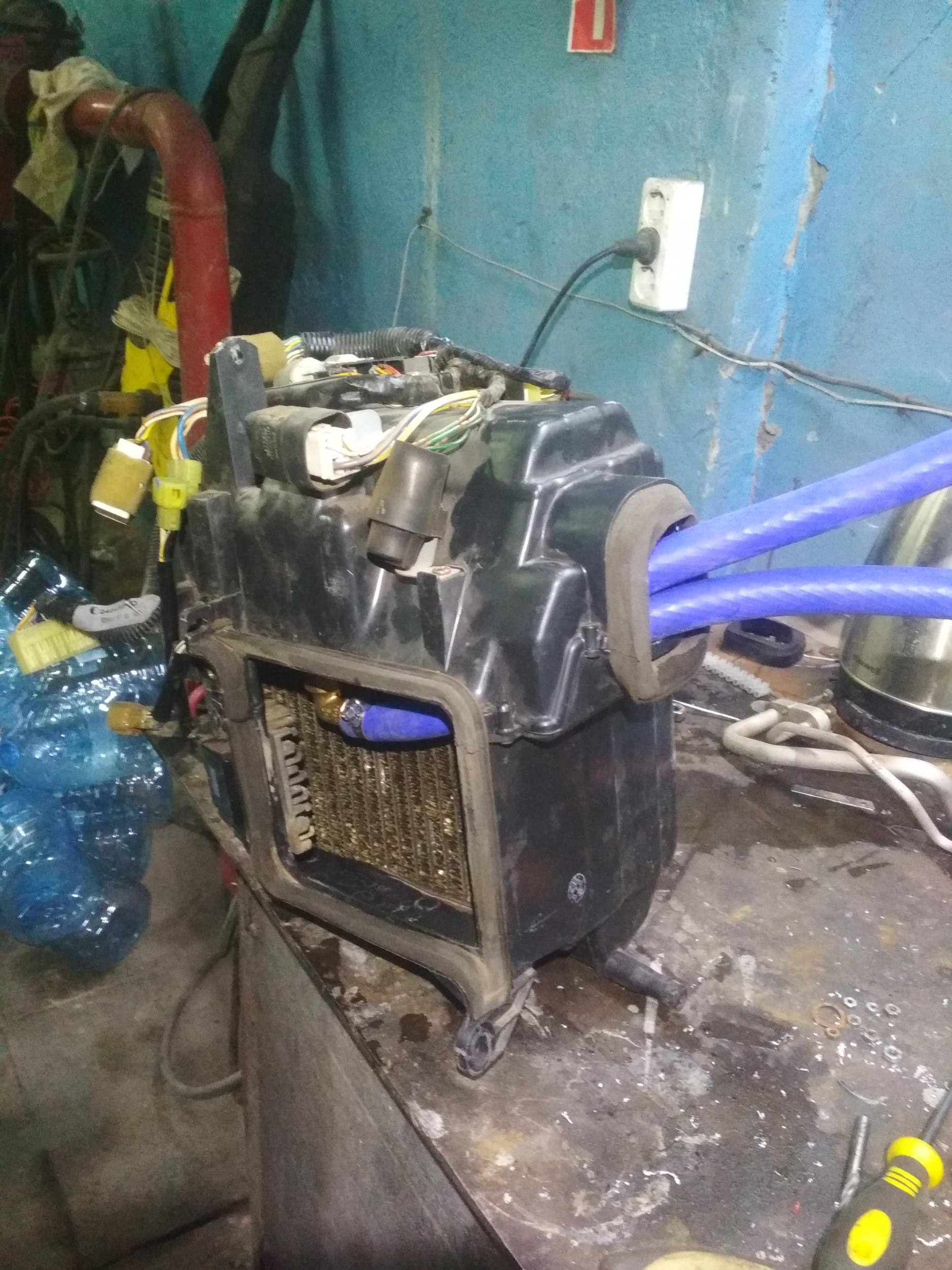

    Маленько оживлю тему.
    Имеется в пользовании Араб бензиновый, термостат на 82С
    Зимой после - 20 задние пассажиры мерзнут, да и салон нагревается долго, печка дует теплым не жарким.
    Можно было найти на разборе родной толстый  радиатор распаять, прошомполить, будет тепло, но я пошел другим путем.
    Т.к. кондером я не пользуюсь, я запустил антифриз в испаритель, зацепив его параллельно газовому редуктору
    В итоге имеем жару в машине, производительность испарителя такая что при -25С на холостых оборотах у бензинки большой круг не откроется.

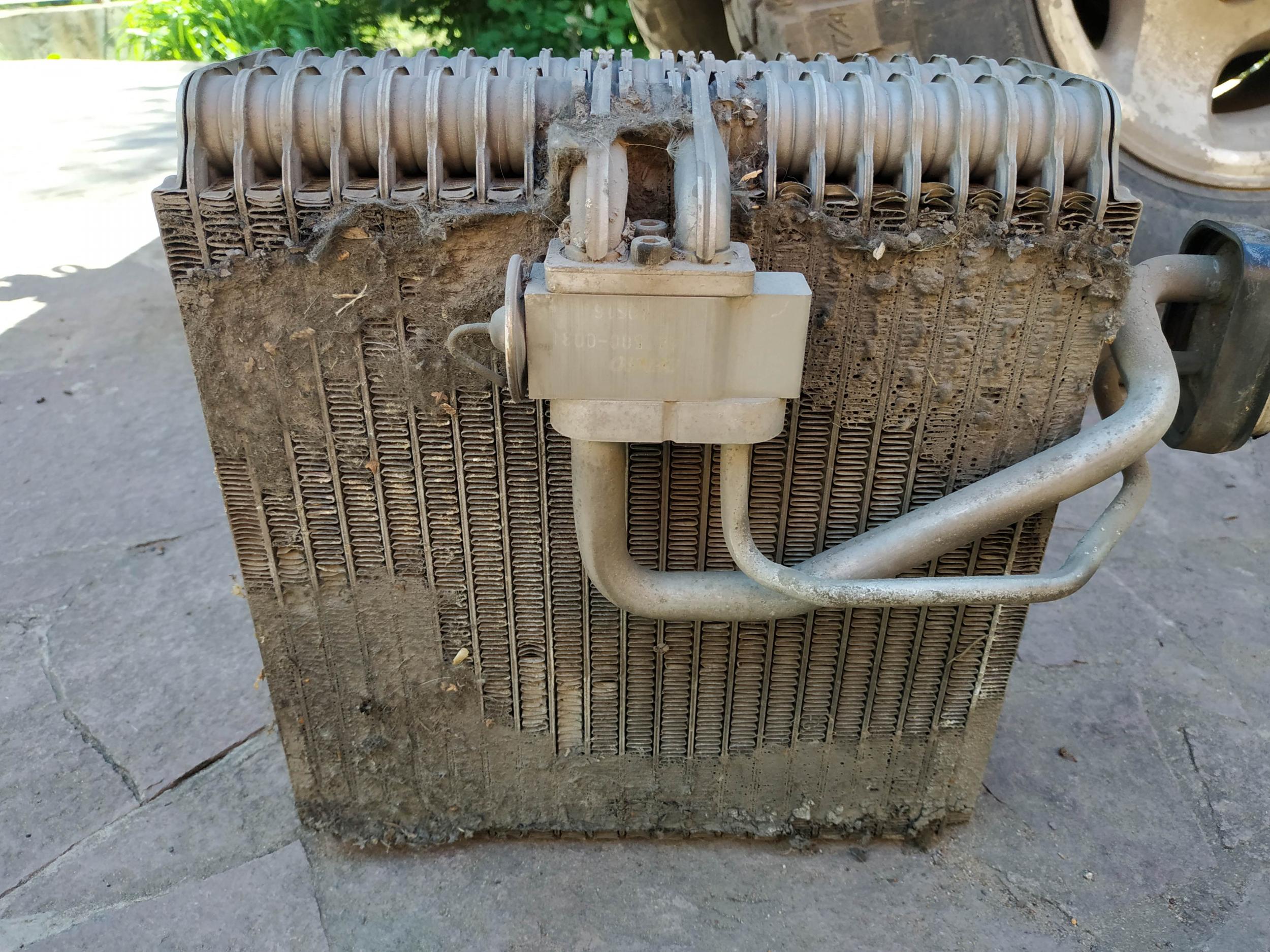

    А вот как у тебя будет выглядеть испаритель
    Добрый день. Да. Но испаритель не влияет на тепло печка основной? Кондиционер снят. Хочется приколхозить доп печка к ноги пассажира. Хотя у меня три печки. Поставил себе под сиденье такую же печку как и под пассажирского сиденья. Вошла с небольшой переделкой.

    Так поток воздуха сначала через испаритель проходит, а потом уже в радиатор печки. А если у вас испаритель снят (если особенно очень давно снят), то вся эта "шуба" с мусором должна быть на радиаторе печки, а он размерами раза в 2 меньше, чем испаритель и это значит, что у вас потока воздуха практически не будет. Думаю, что вариант mosa442 очень даже не плох для тех кому кондей. Но и фильтр обязательно салонный монтируйте, если больше в торпеду залезать не хотите. Как я вижу по картинке от mosa442, после внедрений трубок, место для установки фильтра не пострадало. Как устанавливать фильтр, тут тем полно, курить не перекурить.
