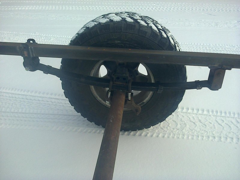

    Тягу панара поставить.
    Панара на рессорной подвеске это нонсенс !
    Ну а как себя будет вести прицеп если он не будет не груженный. До этого как загрузить в него камень ездил на рыбалку, получилось 1000 км. в обе стороны. Груз - мотор 60 кг, бензин 80 литров, запаска, лодка небольшая резиновая -20-30 кг, ну еще по мелочам. Все было хорошо. С камнем мне кажется я просто перегрузил его очень, благо все таки прицеп позволяет, он естественно под весом просел и "гулял" из стороны в сторону.
    Всё очень просто . Нужно было выгружать камни из прицепа до тех пор , пока он нормально не поедит . Это и будет его грузоподьемность , а все что выше это экстрим для него .
    Ответ был для любителя перегруза= Если грузить-то под завязку,!! :popcorn:
    Ещё, (возможно) отпущены стремянки, или сломан центровочный болт. :cool:

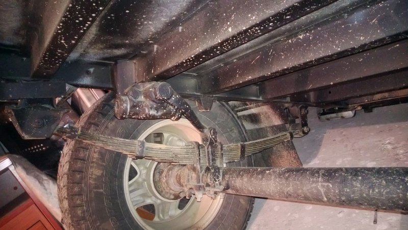

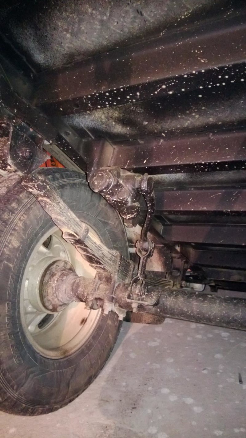

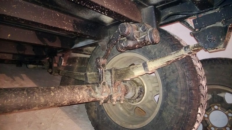

    Может вся проблема у меня в том что на прицепе стоят родные амортизаторы от ГАЗ -69? Вот фото подвески.
    • Откуда: Кисловодск
    andrej979
    скорее всего так и есть, поставь нормальные амы и посмотришь какой будет результат
    • Откуда: РСО-Алания Владикавказ
    • Машина: TLC Prado 95,1КЗ-ТЕ,Акпп.
    Как вариант Аморы с БТРа.
    • Откуда: Россия
    • Машина: Тойота
    Очень странная конструкция .
    +1 Тоже в шоке!
    Повторюсь, но сами рессоры выполняют роль тяги панара, и она не нужна.
    • Откуда: Россия
    • Машина: Тойота
    andrej979
    Дело скорей всего в них, на Козлах ранее даже на них переворачивались.

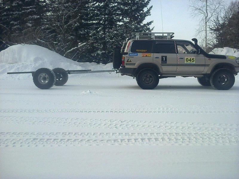

    кончепция слегка изменилась. куплена рама от пассажирской газели. начинаем воять

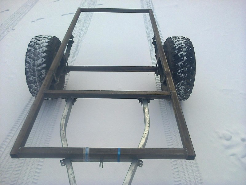

    О ! Оказывается я не одинок  :dumb:  :laugh:

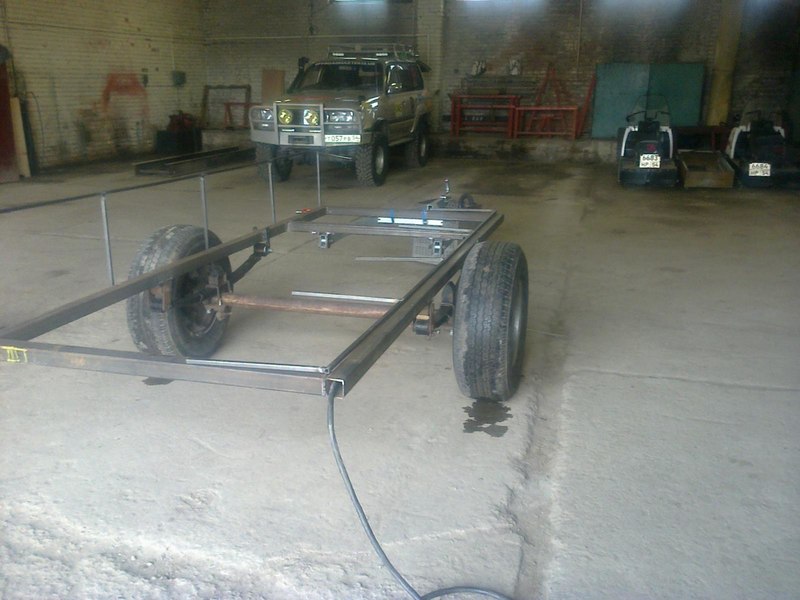

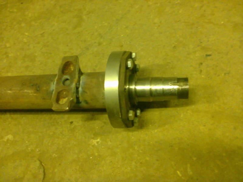

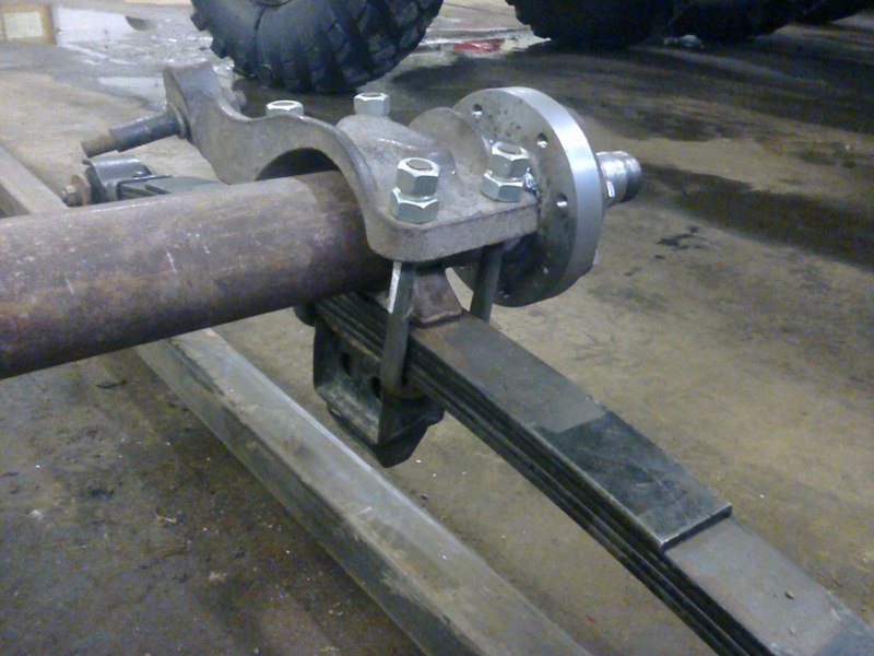

    Вот мое произведение, тоже еще в процессе.
    Рессоры 469, ступица и грибок 80, фланец под заказ на заводе, балка труба, дышло заводское, на борта, тоже алюминий рифленку уже приобрел.

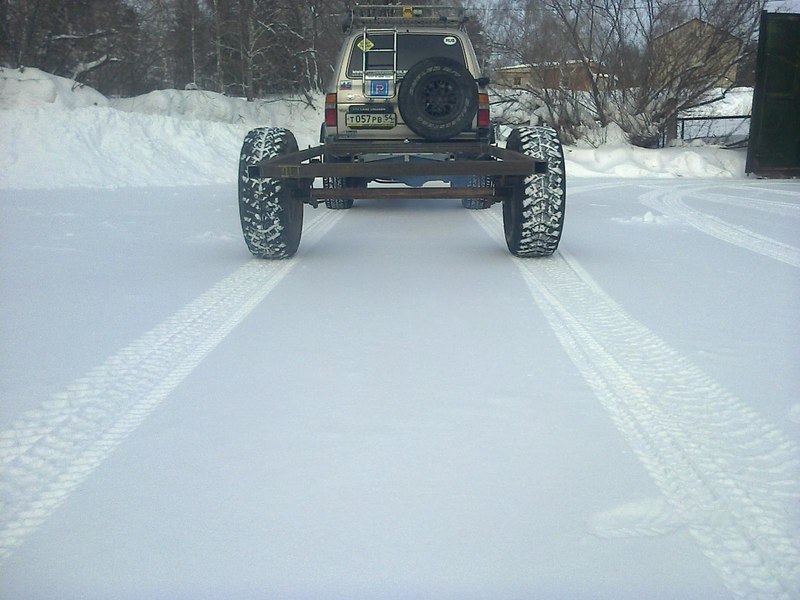

    Радислав, вот такое тебе нужно строить!
    • Откуда: Кубань
    • Машина: Suzuki Samurai. Ранее TLC HZJ75LV-MR
    а какой он длины? мне очень нравится как двухосный колеи поперек пересекает и как он рулится при движении назад. одноосники тут уступают. ну и всё таки надеюсь на мотор и понижайку в лесу
    • Откуда: Новосибирск-Бердск
    • Машина: RZJ120 / Nissan Leaf
    Длина кузова 3200 мм, + дышло еще наверное метр дает, не помню точно.
    Назад нормально, он же длинный, это короткий складывается.

    Добрый088, Откидной приприцеп это хорошо,но  вот защелки и закрутки оч  замучили (те что дышло с рамой крепят спереди). разбалтываются все время и доставляют хлопоты вплоть до управляемости. поэтому , совет, или вообще завари полностью, или делай крепкое-прикрепкое защелко с 10 фиксаторами...
