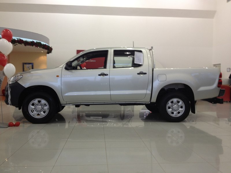

    ...всё же Хайлюкс взял верх над L200! Сегодня купил всё же Тойоту, серебристый, комплектация Стандарт!...

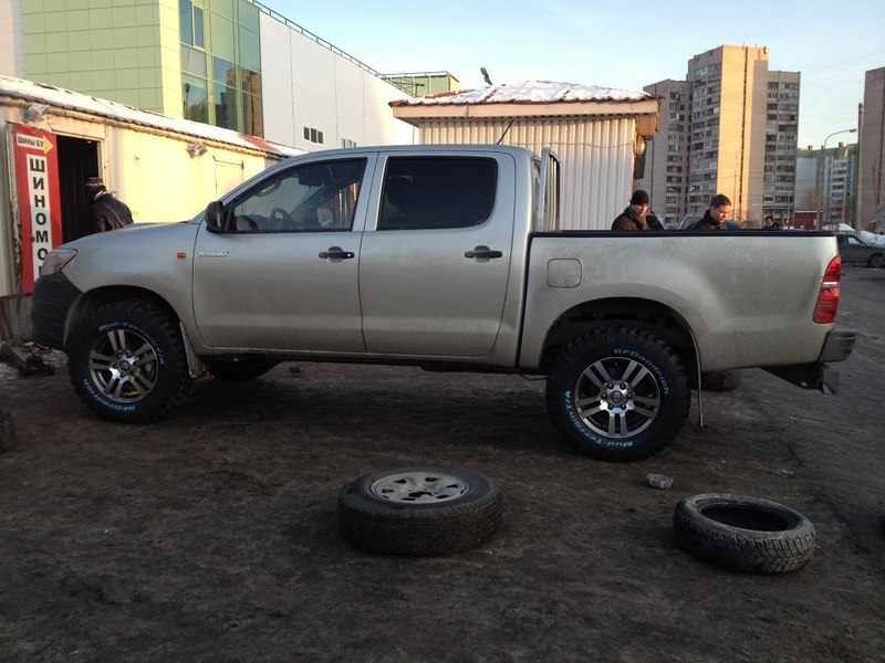

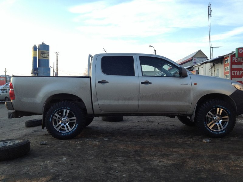

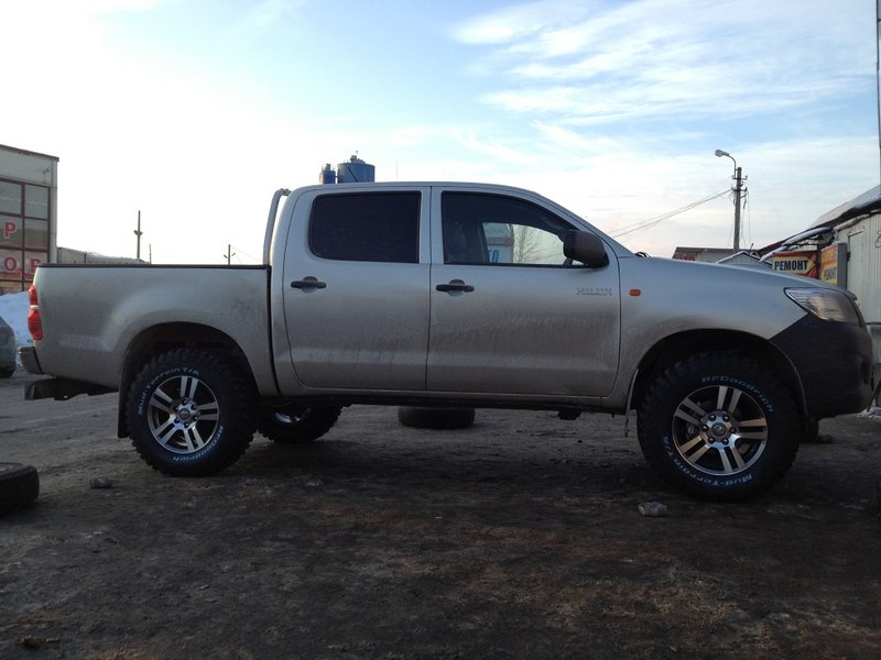

    Отпишусь по проделанной работе и отчитаюсь перед моими добрыми коллегами!
    После долгих раздумий и после советов добрых и отзывчывых Хайлюксоводов решил установить колёса Гудрич КМ2 265/70R17, диски от рестайлинговой Прады, ЕТ+25! Хайлюкс сразу стал по на100ящему ЛюксХай!) После установки больших колёс работа трансмиссии(обороты/тяга/момент), соотношение передаточных чисел МКПП и ГП стали гораздо правильнее, гармоничнее и эластичнее, чем в стоковом состоянии, как будто передаточные числа ГП и МКПП рассчитаны под эти колёса! На штатных колёсах на первой передаче, не возможно было ехать, как будто на понижайке едешь, при этом трансмиссия от большого момента на ведущих колёсах при переключении передач получала нагрузки от не успевающей гаснуть большого момента и тяги, двигатель от больших оборотов и чрезмерной тяги как бы крутил в холостую, а с большими колёсами все эти негативные моменты пропали, тяга достаточная в прямом смысле этого слово, её можно легко дозировать! Гудричи - это сказка, грузиков всего 30-50гр! Так же: обработал Тиктилем всё, что возможно; установил вкладыш в кузов; защитные системы; парктроники задние; музыку; сетки во все ноздры! Теперь надо крышку в кузов, шноркель, защиту днища всего и квадрат для фаркопа вперёд и назад! Фото временно выложу какие есть!

    Клиренс увеличился?
    • Откуда: Петербург
    • Машина: LX450 и JEEP WRANGLER JK.
    Клиренс увеличился?
    клиренс увеличился на 33мм по шинному калькулятору, а по факту - поболее, в машину садиться стало заметно сложнее!))

    Не цепляет нигде?
    • Откуда: Петербург
    Не цепляет нигде?
    Пока вроде не цепляет, под нагрузкой и вывешивании колёс пока ещё не испытывал!

    Спасибо за ролик! Пару раз заметил лёгкое подтирание, но следов так и не заметил, во-общем всё ОК!
