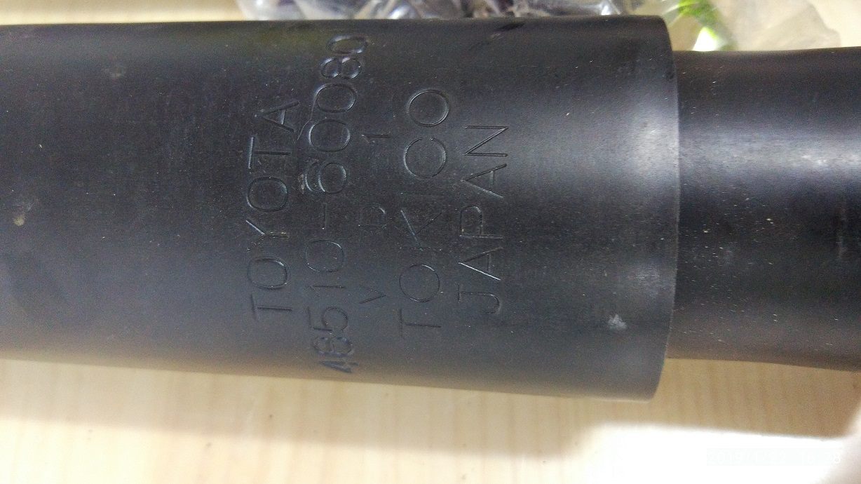

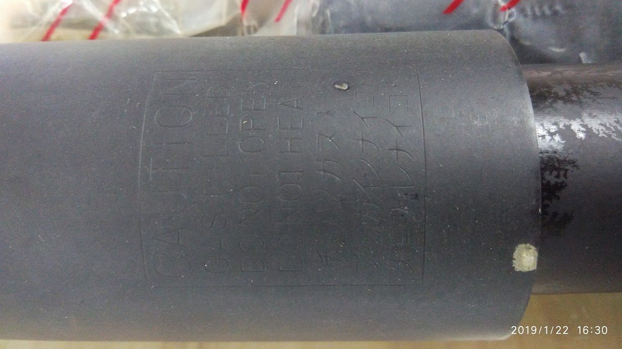

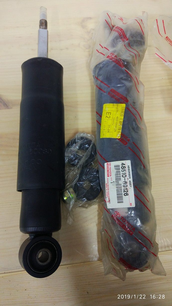

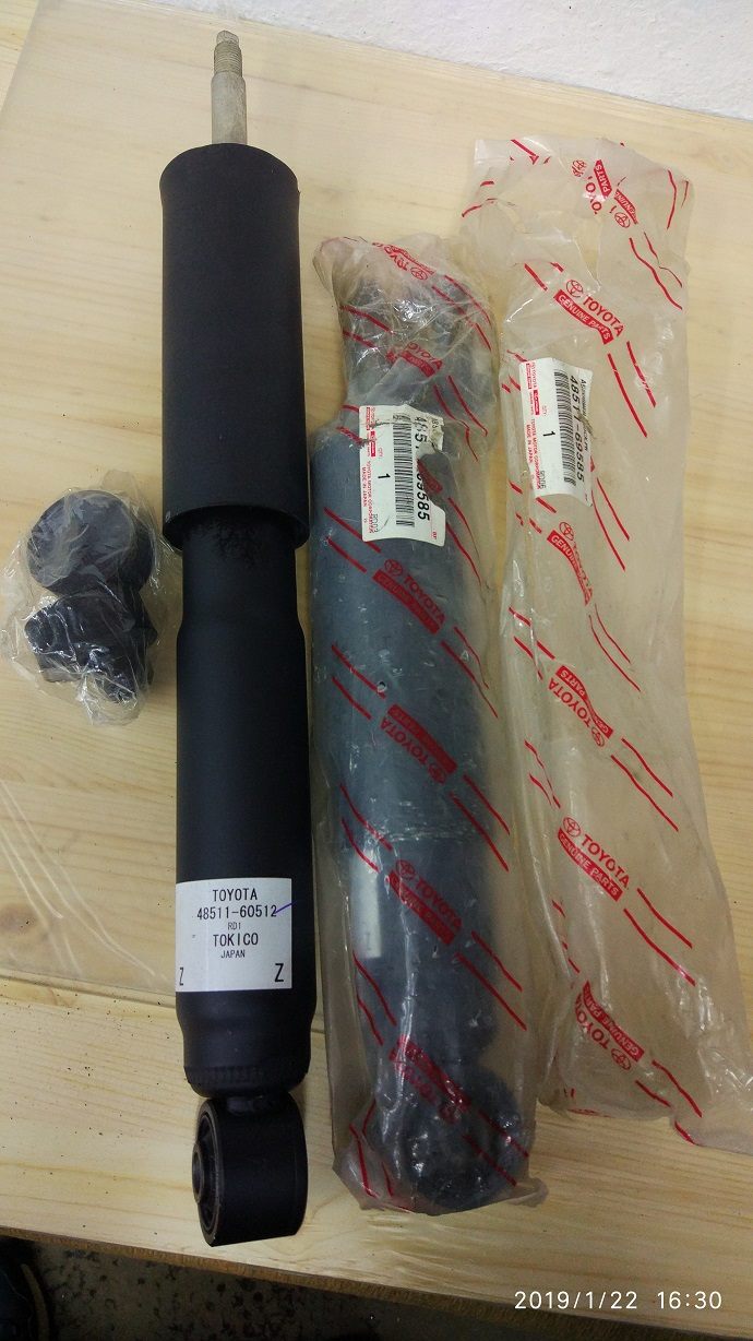

    Народ, подскажите. Есть у меня два комплекта амортизаторов, оба вроде оригинал, но с разными номерами. Оба подходят на мой авто. Не пойму в чем разница. Один в Экзисте стоит от 17000 за штуку, второй 3600.
    Номер первого 48510-69126, второго 48511-69585
    По весу первые реально тяжелее.

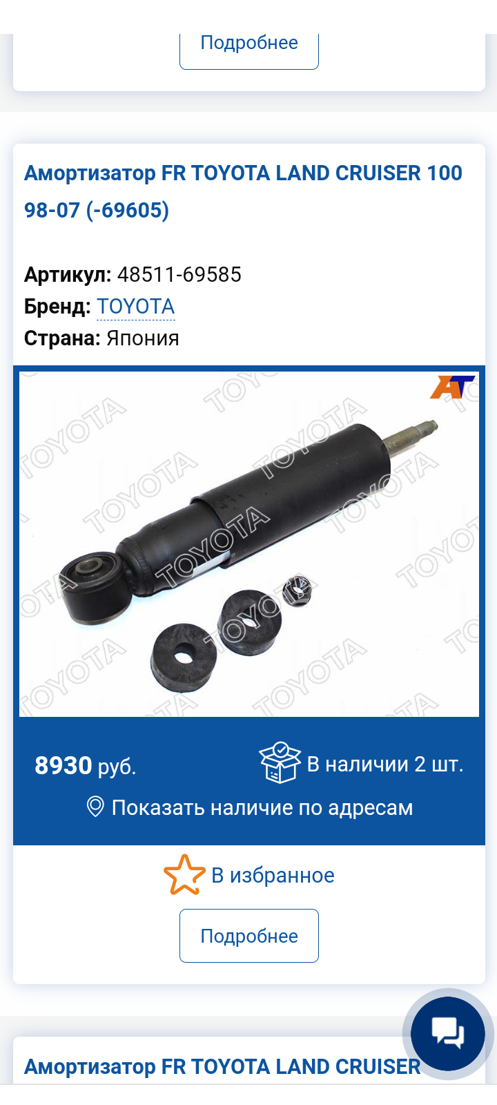

    правильный номер для диз.ТЛК 100 48511 -6905.Но сейчас аморт с таким номером очень тяжело найти.А может уже просто не производят..Поставщики привозят амортизатор замену с номером 48511-69585.С номером и на дизель и на бенз.Тема по амортизаторам уже обсуждалась.

    Тот же самый ответ и на вопрос по эти амортизаторам.первый номер это устаревший а второй замена
    https://baza.drom.ru/oem/4851169457/
    Я заказал в Емексе именно 605,а пришли 585.Не стал получать.Заказал именнт второй раз 605 но уже без изменения номера.Сейчас жду.

    1. Toyota 48511-69605 (родные) -12800 руб.

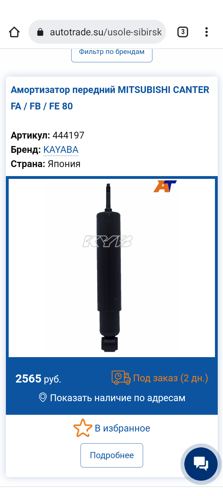

    4. подкупающий своей ценой KYB Premium 444197 – 2500 руб.
    KYB Premium «бьётся» по многим кроссам как подходящий на ЛК100 и даже в каталоге KYB он есть для Land Cruiser 3.1969-8.1980
    Последний вариант хотелось бы обсудить.

    KYB Premium - скорее всего не газомасляные, а просто масляные.
    В Кемерово я бы купил эти
    У меня такие стоят, но куплены два года назад по 3500 р.

    7 часов назад, Nike сказал:
    Это минус?
    • Откуда: Усолье-Сибирское
    • Машина: TLC 100, Yamaha XT600e
    4 минуты назад, agava сказал:
    Это минус?
    Затрудняюсь ответить. Думаю да. Они работают по-другому.
