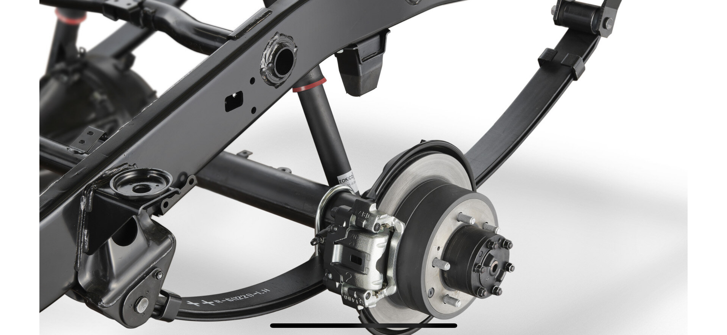

    кто нибудь обратил внимание что на новых пошли другие пакеты рессор? Видел подобное на мерсе фургоне свежем, еще удивился.  Пара листиков всего. https://news.drom.ru/95639.html

    13 часов назад, Den124Kras сказал:
    Привет!  Прогревочных нету.
    Как на Патриоте....и потом сразу жопа к земле...
