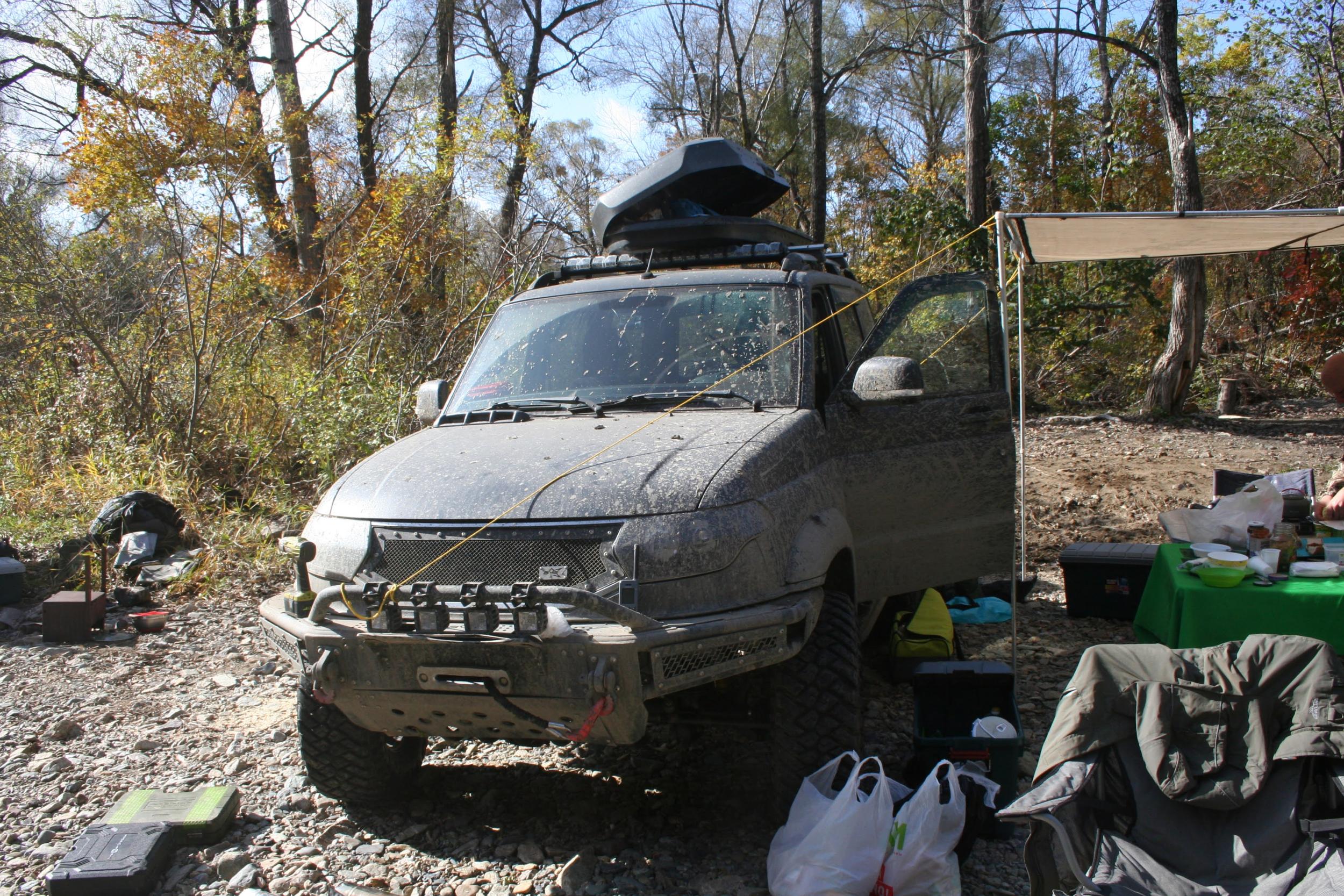

    Да просто после бензиновых не могу привыкнуть...так-то на палке последние пять лет езжу...
    вот он мой кросавчег!
