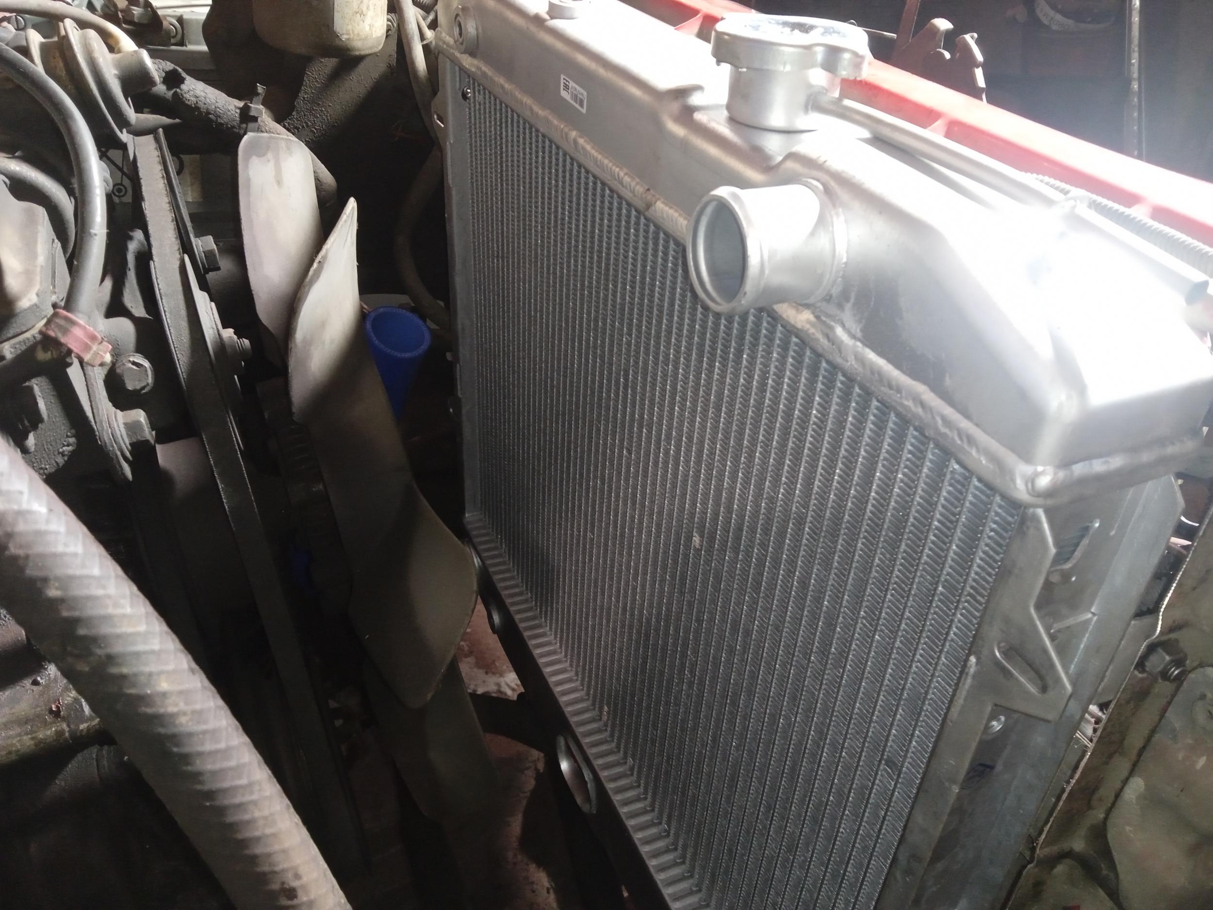

    Добрый день! Автомобиль TLC BJ73 двигатель 3В. Хочу поставить алюминиевый радиатор охлаждения. Подскажите какой радиатор может подойти, чтоб бюджетно и с минимальными переделками?

    06.08.2024 в 12:33, Гуррич сказал:
    Бюджетно это пекар от уаза, с патрубками только придётся поколдовать,на моей бензинке полгода стоит,полёт нормальный.

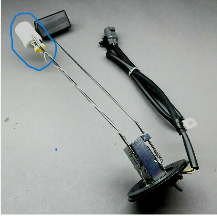

    Всем доброго времени суток.Вопрос в следующем:есть поплавок топливного бака от HZJ79.Фото прилагается.Этот показатель уровня топлива надо подсоеденить к старой проводке BJ75.Вопрос вследующем:что за фишка впластмассовом корпусе рядом с поплавком,как она работает и как подключается.2141610393_OperaSnapshot_2024-08-19_113832_www_ebay_ca.png.4f3fb56050beea46fc2ebbc430a08b01.png
    • Откуда: с Дону
    На лампочку. Подается и управляется минусом.
    • Откуда: Грузия,г.Тбилиси
    • Машина: tlc bj75 lv-kr
    Спасибо за ответ. Если не проблема то ещё вопрос-что ета лампа показывает? На машине на датчик и поплавок  основного бака идут два провода + и -,там никакой лампы нет,лампа вместе с показателем уровня на доп баке.значит можно её упрозднить изолируя провод?

    • Откуда: с Дону
    4 минуты назад, gsulkhani сказал:
    Можно.
    Можно вообще ничего не изолировать а подсоединить только поплавок
    Когда мало топлива в баке остается она сначала подмигивает а потом начинает светить непрерывно.
    Спасибо за оперативный и полный ответ,всё понятно,вопрос исчерпан.
    • Откуда: Вологда
    • Машина: TLC - 105, TLC ВJ-73
    18.08.2024 в 16:46, Дмитрий907 сказал:
    То же поставил от Уаза, переварили под патрубки, увеличили нижний бачек, убрали пробку. Пока нормально.
