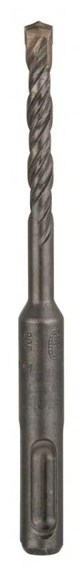

    После обработки перфоратором в режиме отбойного молотка откручиваются почти(99,9%) всегда любые ржавые болты и гайки.
    Только обстучать надо обязательно насухую!!! - тогда вся ржавчина осыпается и разьеденяются детали.Потом уже ВД-40, керосин.
    Обрезается перо(можно из старого убитого сверла) и делается на перо бронзовая насадка(лучше несколько под разные размеры и задачи).
    Обстучать гайку по всем граням, а болт снизу в торец.
    Пригодится снимать конусные шайбы ступиц, стучишь в торец болта и шайба вылетает на раз. А также сошки и прочее.

    1 час назад, BROD сказал:
    Мысль хорошая
