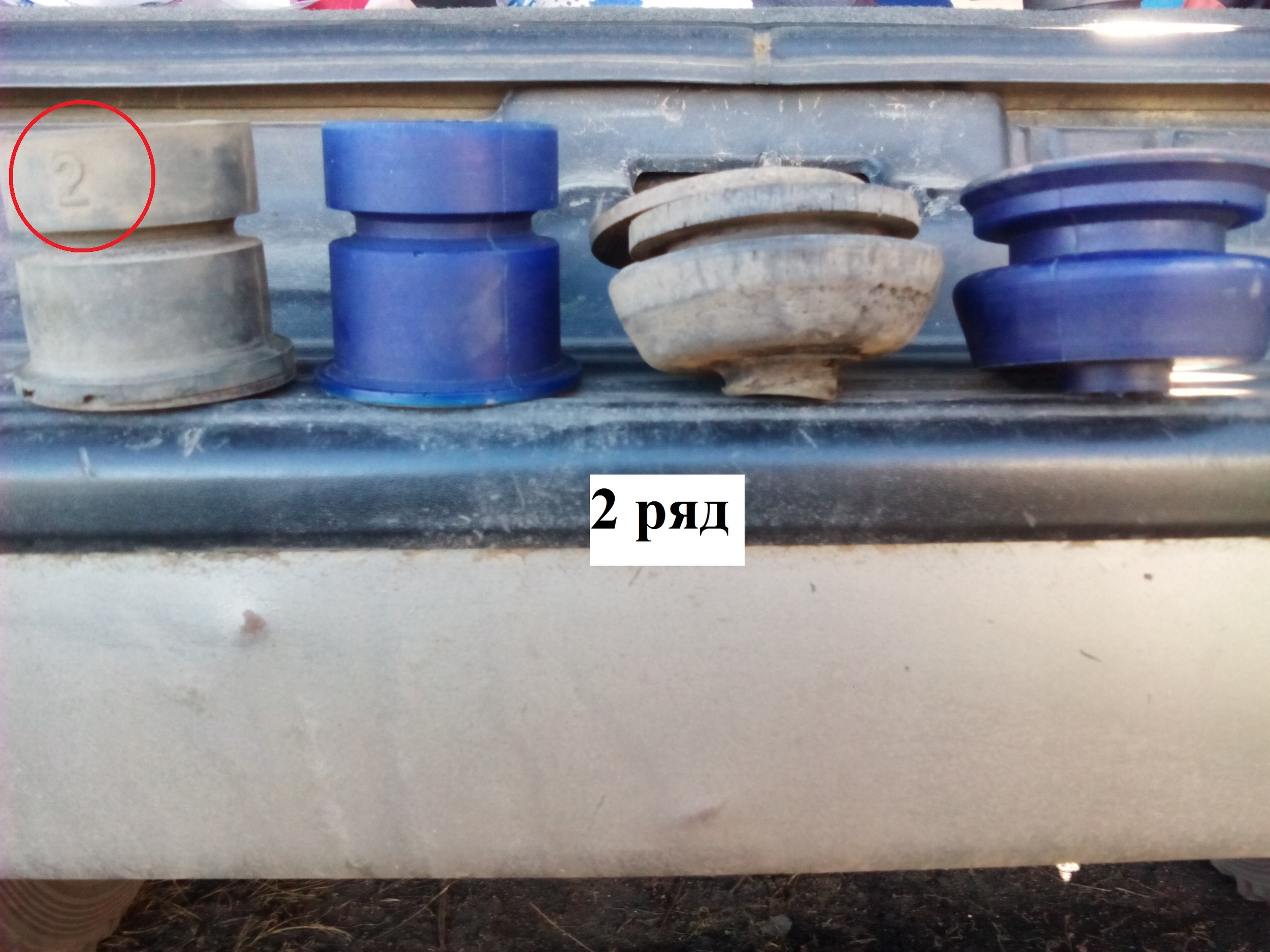

    доброго времени суток
    подскажите кто уже менял на аналоги :
    2 ряд дорестайл Surf 185 (12.1995-07.1998), Prado 90 (05.1996-05.1999)
              Верх     OEM (52203-35200); X5 resource (45-0848); Febest (--------------)
              Низ       OEM (52204-35110); X5 resource (45-0849); Febest (--------------)

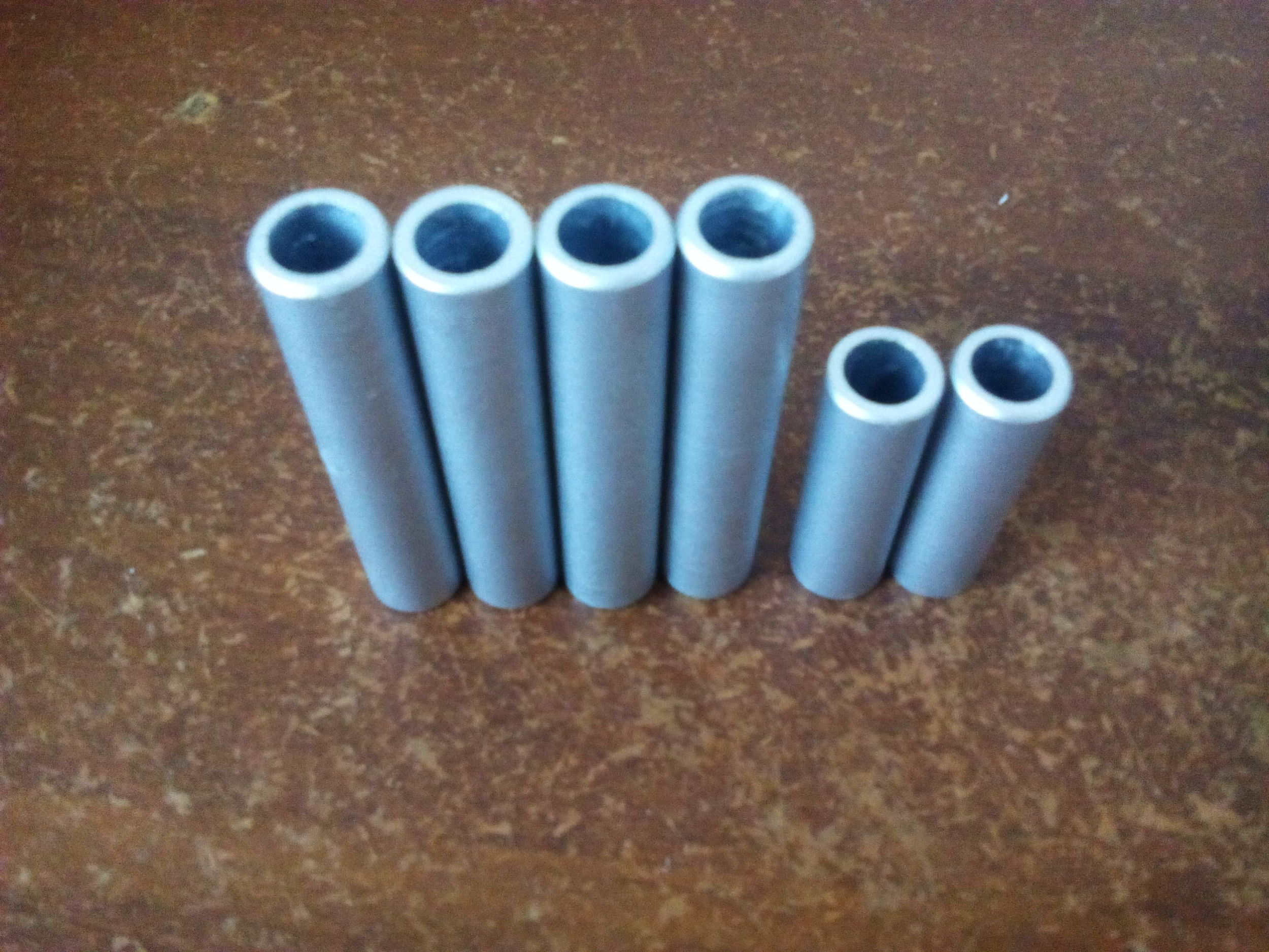

    заказал Х5 и вытачил втулки у токаря 80 мм длинной, составил так сказать предварительно глянуть, то-есть собрал подушки на втулке, визуально втулка короткая - не хватает ещё сантиметра + ещё толщина посадочного места. на третий-пятый ряд всё отлично. со второго ряда подушки сами по себе выше чем с 3. Может туда втулка должна быть длиннее? Хотя по каталогу выдаёт одну позицию и на 2 и на 3-5
    насколько это нормально? как вторая точка крепления на оригинальных подушках выглядит? или может кузовом всё прижмётся и сядет в размер?
    • Откуда: Челябинск
    • Машина: Прадик 97г.в., пруль, 1KZ
    При затяжке подухи сжимаются.  А тянешь до упора, втулка и служит ограничителем. Дальше ее не сожмешь)))
    Только на первую подушку длина втулки 56мм. На остальные на все -80.

    может туплю конечно )
    но второй ряд до ограничителя надо сжать подуху где-то на сантиметр, может чуть больше - в принципе проблемы в этом не вижу) наверно так и надо
    а подушки с 3-5 я руками сжимаю до ограничителя ) (там по середине тонкий мягкий участок - он сжимается легко и шайбы упираются во втулку) получается они как бы расслабленные будут...хотя может тоже так и надо
