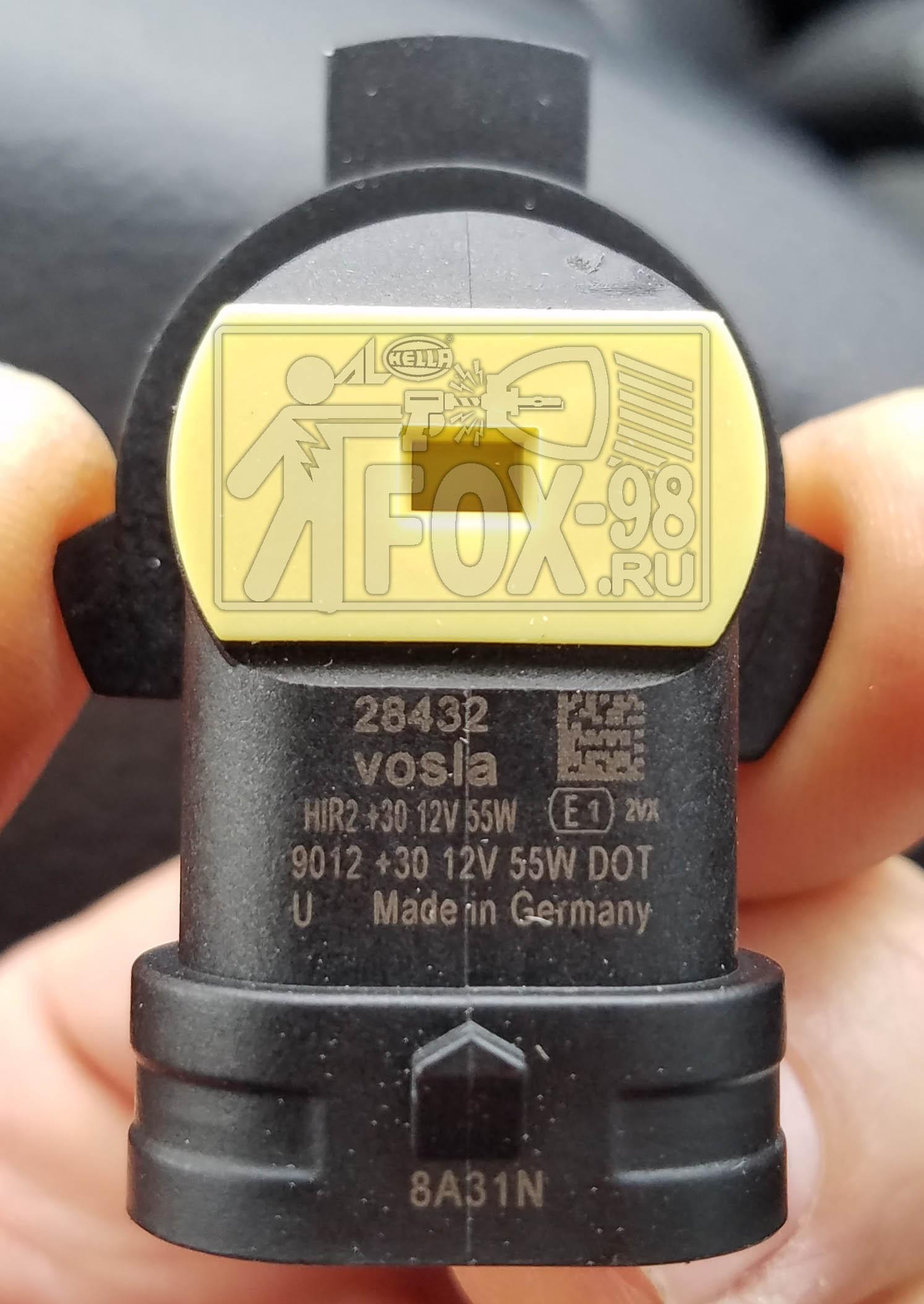

    Каталожный Вослы 23342527. Приходит в упаковке GM
    Данные получены от многоуважаемого Foxx-a:ok:
    Изменено пользователем Barbus
    • Откуда: Питер, П.Победы +7(9ll)8ЧО-ll98
    • Машина: LX470 и запасной парашют Suzuki GV
    38 минут назад, Barbus сказал:
    да эти лампы в коробках ACDelco

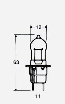

    Из нормальных производителей имеющих реальный доступ к этой технологии производят только два цоколя HiR1 и HiR2, но для рынка Японии Toshiba официально производит под и цоколь H3C http://www.tap-j.com/prod.php?prod_id=12520 (ценник конечно космос)

    36 минут назад, f0X сказал:
    A2953K.jpg.d320cd275eeee91f92c24f038ae034e3.jpg 1214459899.jpg.4ffbd4c8b32207a1f7f0bdaf978a0b64.jpg
    Подойдут вместо Н7 так?
    1 час назад, swyazist сказал:
    нет, у них даже спираль по-разному  направлена
    • Откуда: Архангельск
    • Машина: ТHL 3.5 FWD
    1 час назад, f0X сказал:
    Понял, значит не вариант.
