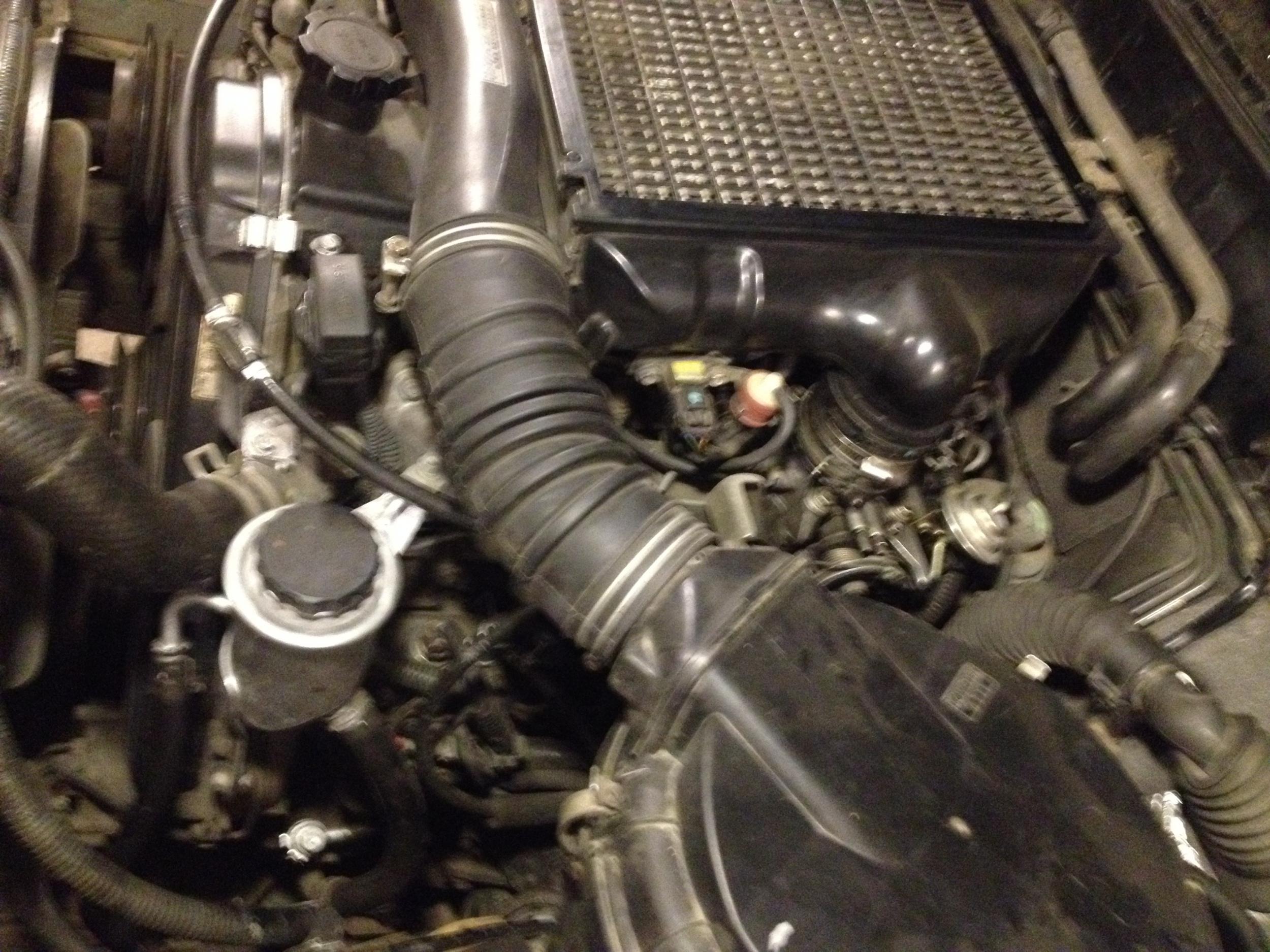

    Стартер начинает работу как положено в положении "старт". А когда отпускаю ключ и мотор завелся -стартер продолжает вращение вместе с двигателем,не отключается. Повторюсь,при вынутом ST -все срабатывает штатно. Раньше лампочка диагностики двигателя гасла перед стартом,сейчас -после. Посылаю фото двигателя. Читал в литературе ,что это 1kz-ti.
    Это 1kz-te, 1 поколение
