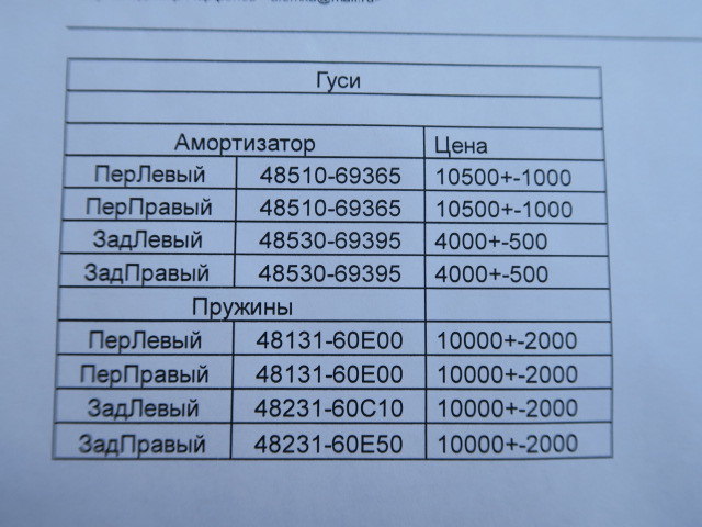

Ниже постараюсь повесить таблицу штатных амортизаторов и пружин, надеюсь, не ошибся.
Повторюсь, что не знаю их нагрузочных коэффициентов и из-за этого не могу выбрать подходящий комплект ОМЕ.
Буду благодарен за помощь в решении вопроса.
  • Откуда: СПб
  • Машина: ТЛК 105, ТЛК 200 "Терра"

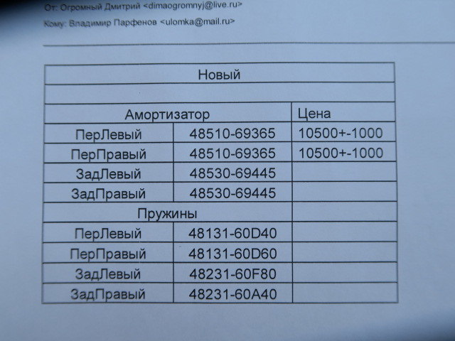

На всякий случай вывешу таблицу по ТЛК 200 рестайл для России.
Совпадают только передние амортизаторы.

Простите, может я неправильно спросил...
Мне нужно усилится и приподняться. Цены тут не при чем, просто племянник такую таблицу сделал.
Про амортизаторы, я понял, что стоит сток, но с пружинами этого не видно и мне кажется, что даже если не поднимать машину, надо ставить более сильную подвеску.

Странные конечно замены, в общем вот
т.е. 48530-69395 и 48530-69445 - это одно и тоже, т.е. в первых двух табличках, для вашего и для России разницы нет. А если ставим чисто тойотовские номера, то замену друг на друга не предлагает )))
