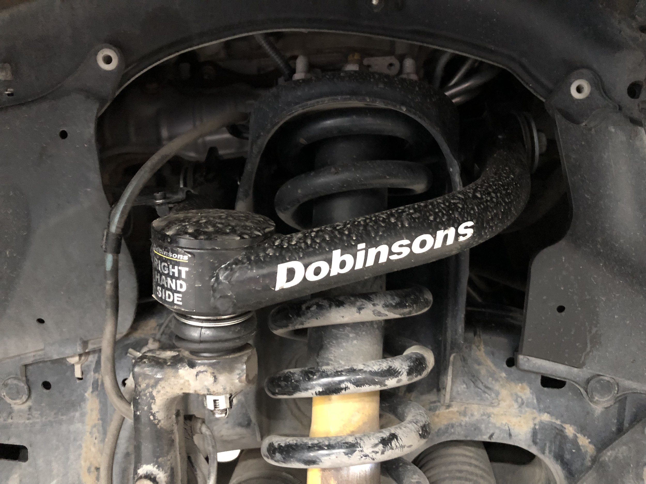

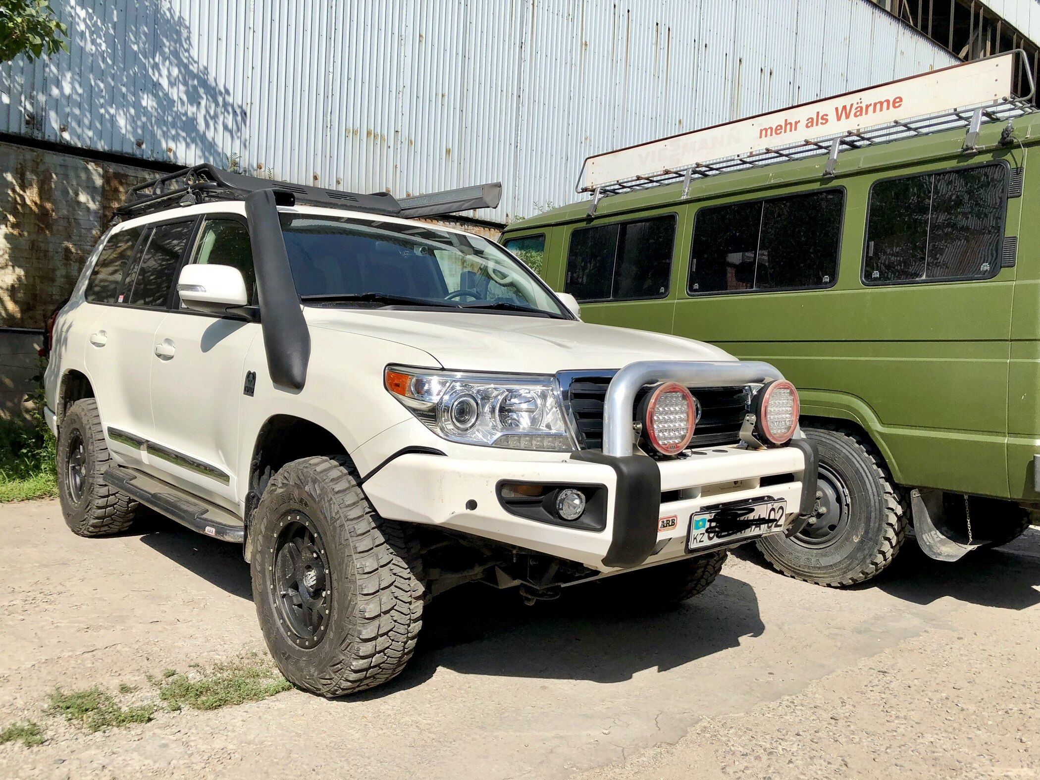

Завершил проект подготовки машины к путешествиям установкой шноркеля, дисков 9” и верхних рычагов, компенсирующих потерю геометрии после лифта 3”.
  • Машина: Land cruiser 200, 2017
22 часа назад, Mr. Acc-ura-cy сказал:
? где рычаги заказывали?
