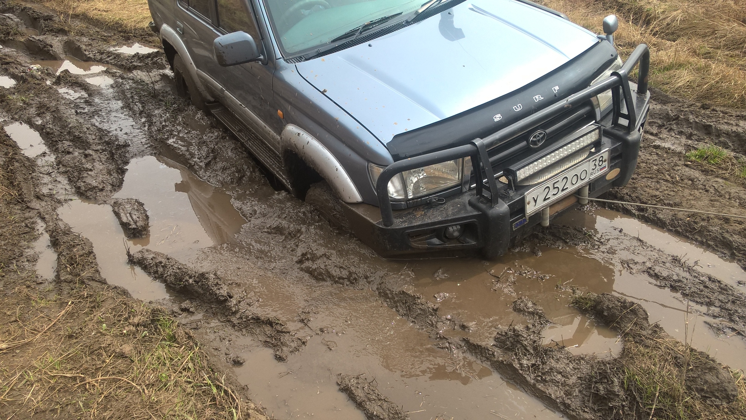

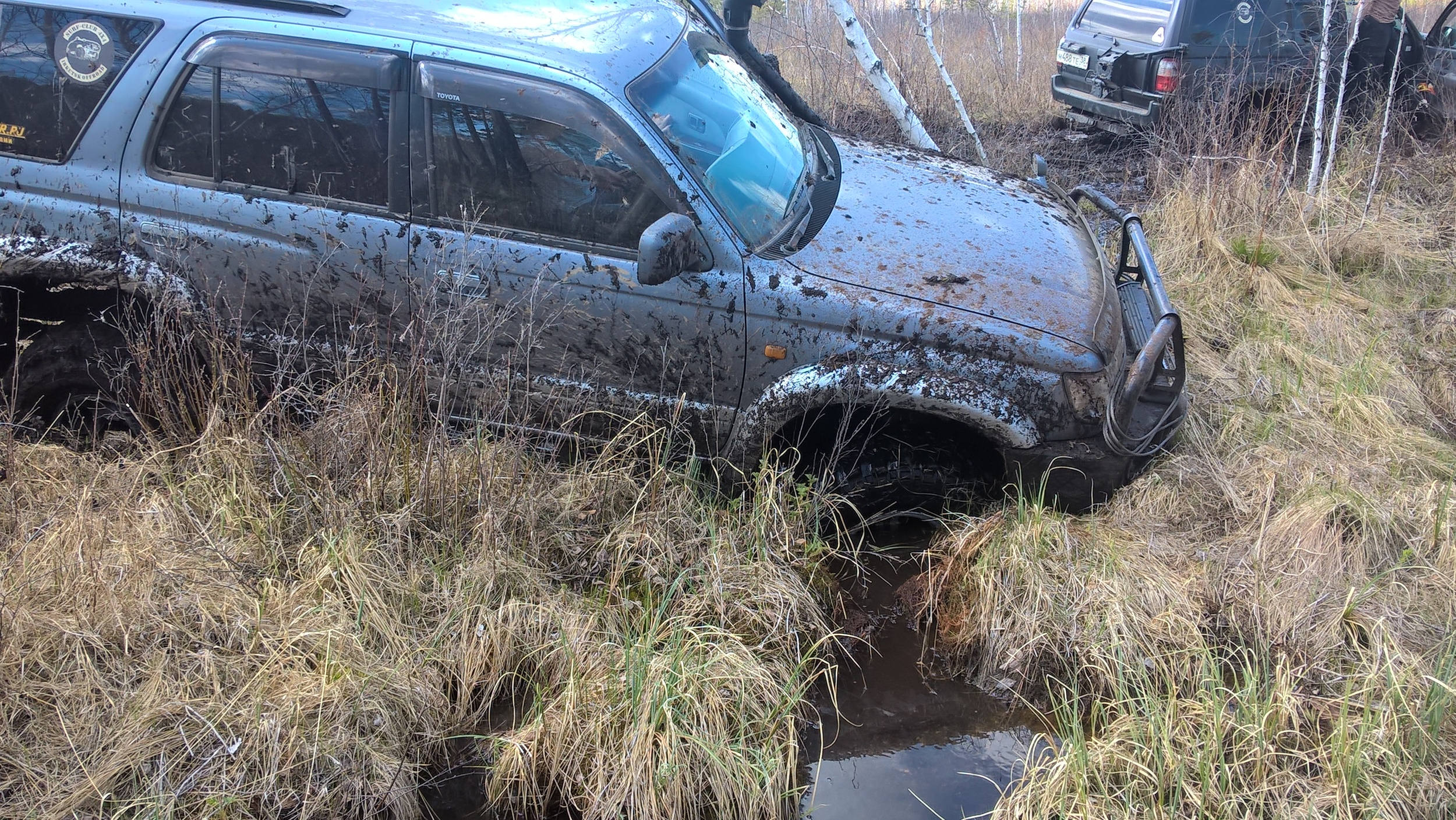

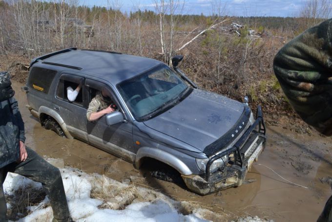

Наверное, что то делаем  не так.)))
WP_20170513_14_41_11_Pro.thumb.jpg.7df59f37b05370fb42d30311f338b206.jpgWP_20170508_12_45_40_Pro.thumb.jpg.2a1630650d1acc0f8b3b9260249b764c.jpgpreview_DSC_0129.JPG.0e3b36a8124a88688939bf85b887c406.JPG
Самая главная проблема это вода, которая попадает под пыльник шаровой и там стоит, думаю шприцовка шаровых поможет маленько решить эту проблему. Не зря на квадрах шприцуемые шаровые стоят. И я вообще то спрашивал про шаровые шрицуемые, а не про то как родные ходят.:buzz:

ну тут да, виновник полюбому лифт))) может рычаги от тотал чоас? вроде шприцуемые полностью...
