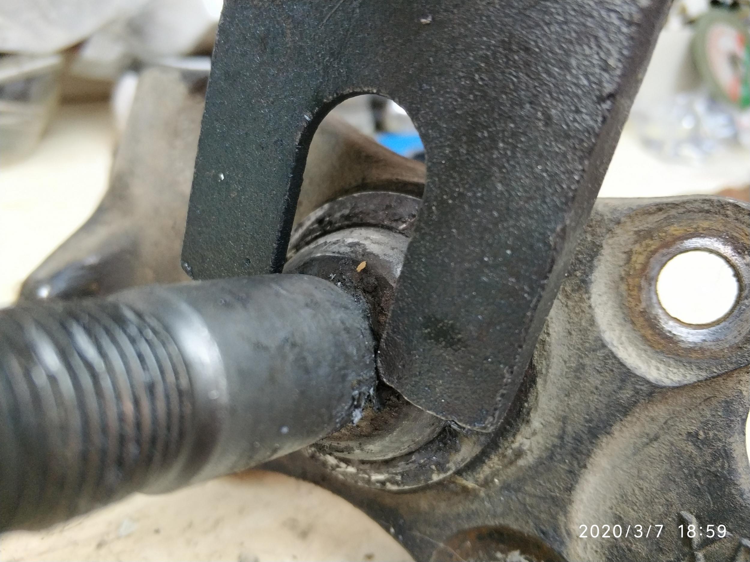

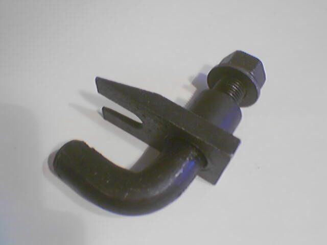

    28.02.2019 в 01:29, halekc сказал:
    Вот такой съемник победил не один десяток шаровых подлазит практически везде
    Купил такой - не налазит на палец. Нужно проточить немного.
    Изменено пользователем Andrey Yamulin

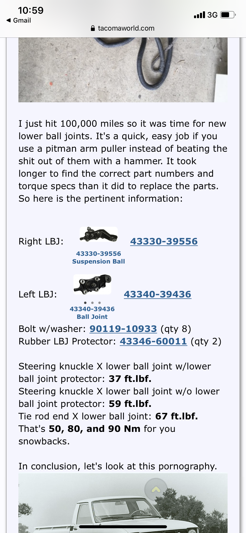

    По американским форумам нашёл такую информацию

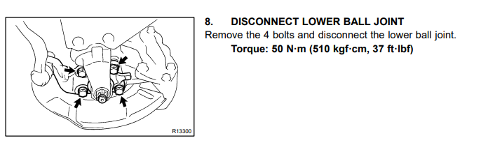

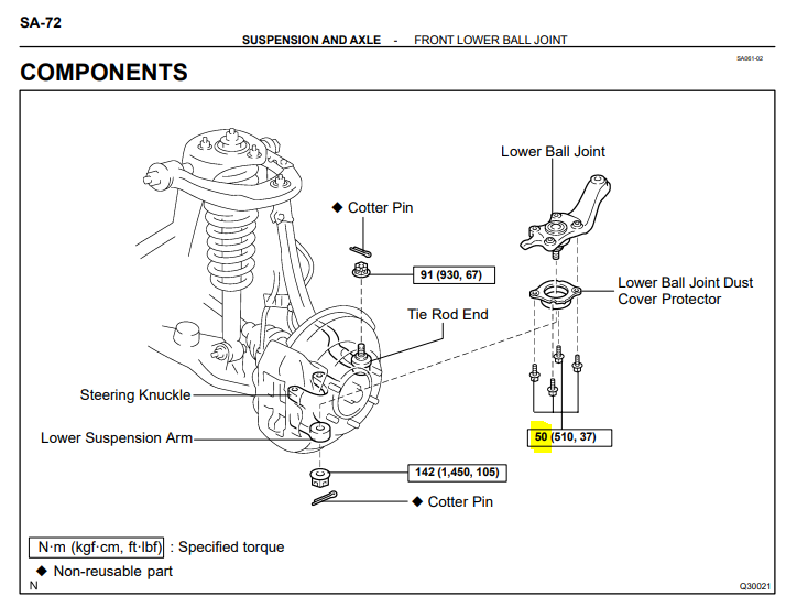

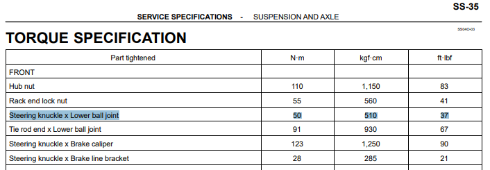

    А вот что говорит американский мануал
