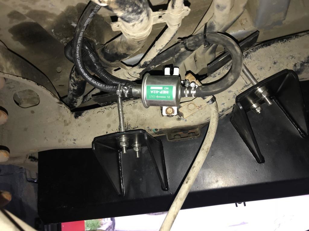

    Я выше скинул тему - в которой я сам устанавливал бак на дизель. Схему перекачки придумывал сам. Мне так удобней.

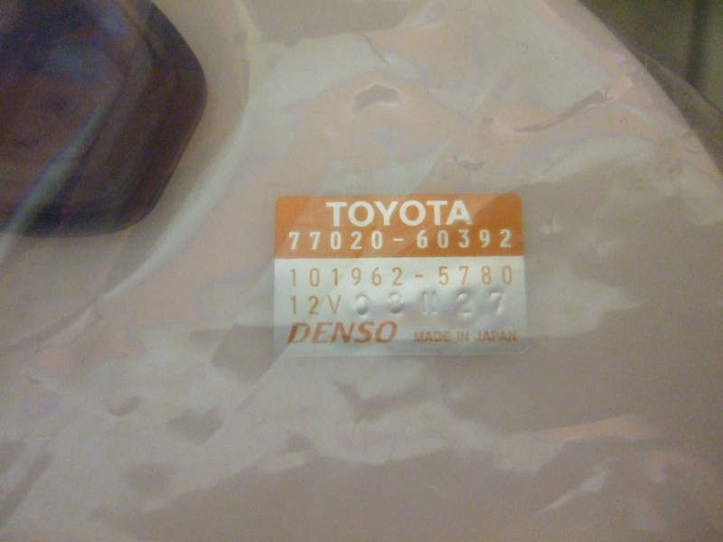

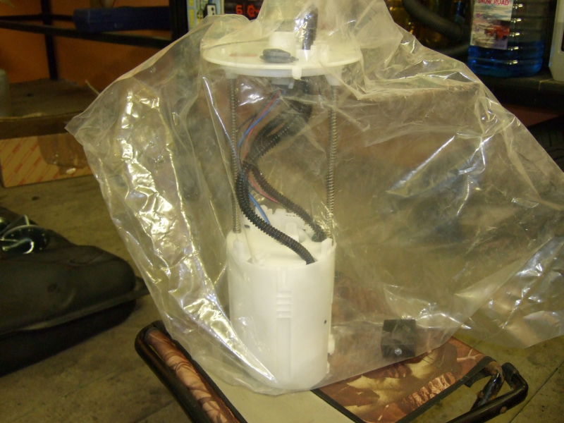

    Номер насоса для двухбаковой бензинки вот-  77020-60392

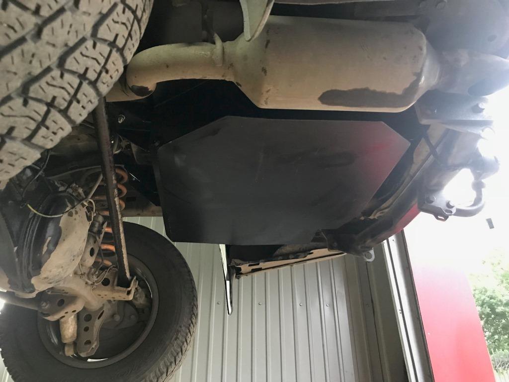

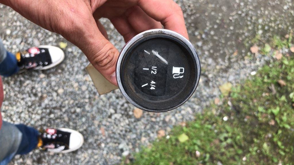

    Решил собственно и я окончательно убить вопрос с канистрами. У меня дизельный LC200 2011 г. Заказал к КДТ дополнительный топливный бак на 180 л. Все изготовили отправили в целом это единственное что меня порадовало. Дальше больше.
    Перед покупкой я несколько раз уточнял у изготовителя (КДТ) все ли в комплекте есть, необходимо ли будет что то по месту колхозить. Меня заверили, что абсолютно все в комплекте будет и бак встанет в штатные крепления за место запасного колеса. Самое интересно началось дальше:

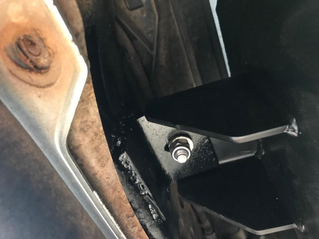

    1. Бак короче положенного (если смотреть по направлению движения авто) соответственно необходимо варить дополнительные крепления. Хотя может оно и к лучшему так как то что предлагает КДТ в качестве крепления рискует отвалиться прямо на трассе ибо полный бак весит чуть больше 180 кг, а это не мало!
    2. Необходимых тройников не хватает в комплекте. Про остальные шланги я просто молчу...полное равно простите! Тот топливный шланг очень не похож на масло бензостойкий и его внешний вид вызывает сомнения в его долговечности.
    3. Сама горловина сделана абсолютно бессмысленно! Это прям полный трэш!! Отвод не может пропускать расход топлива от заправочного пистолета при работе в автоматическом режиме, поэтому необходимо стоять и тонкой струей вливать все. Т.е. сначала топливо влетает в основной бак и потом начинает переливаться в дополнительный бак. Отвод в дополнительный бак сделан под таким углом, что если Вы будете закачивать топливо с относительно большим расходом, то создается воздушная пробка и дизель просто вылетит из заправочной горловины на асфальт и соответственно забрызгает все кругом... Отвод однозначно в помойку и вываривать его надо заново.
    4. Индикатор топлива не работает. Мало того что он абсолютно позорного вида так и сам датчик и индикатор имеют разное сопротивление, соответственно индикатор будет не точно отображать информацию об остатках топлива в баке. Короче под замену...
    5. Снаружи по баку видно что у него есть ребро жесткости по оси перпендикулярной движению авто, но продольных ребер не видно, как следствие сотня литров топлива в баке на скользких поворотах может давать о себе знать заносом задней оси. Это предположение конечно, написал в КДТ жду ответа...
    6. Сливной болт негерметичный. Мало того что топливо из горловины вылетало на пол метра от машины так еще пока я заправлялся под авто большая лужа образовалась.
    По сухому остатку это замечания первого дня, но учитывая объем переделок и стоимость, я бы не советовал такой бак. Проще заказать ARB или у местных умельцев.

    Я поставил в доп бак поплавок точно такой же как стоит в основном баке и все подключил на штатный индикатор топлива на панели приборов. Сейчас штатно уровень топлива показывается для основного бака, нажал на кнопку и штатный индикатор топлива показывает уровень топлива в доп баке. Очень удобно

    Не прав ты. Все делается без труда. Тут для себя нужно решить как лучше. Либо нажал на кнопку и перекачал топливо (я считаю так лучше), либо нажал на кнопку и переключил подачу топлива с первого бака на второй. У каждого варианта есть свои плюсы и минусы, нужно выбирать...

    Я поставил штатный доп. бак на 2008 год бензин 2uz. На драйве пост написал, если кому интересно - можете почитать. Если будут вопросы - спрашивайте. https://www.drive2.ru/l/600360837630136807/
