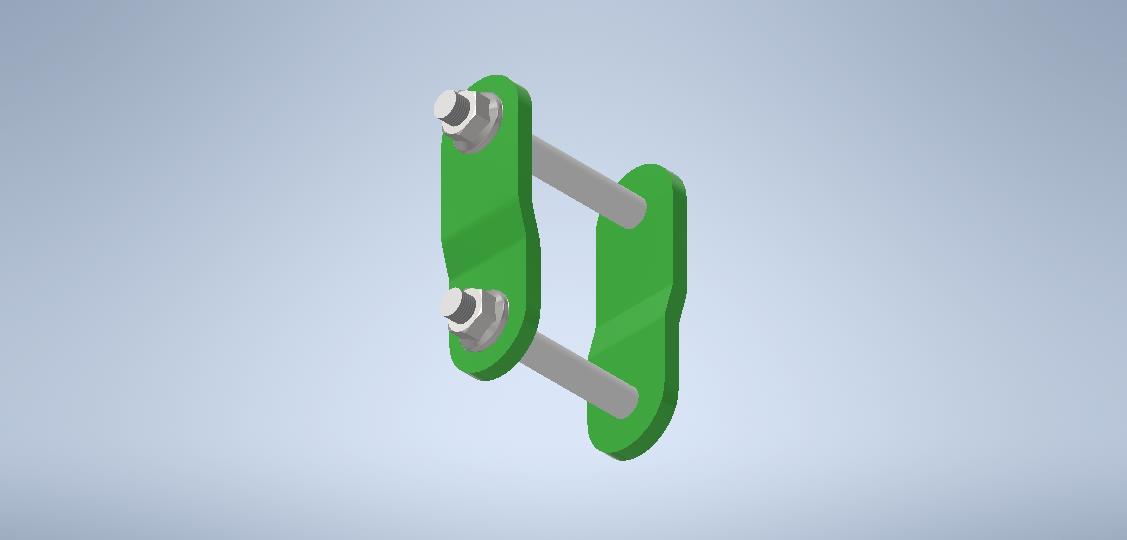

    19.10.2019 в 05:45, krasvan сказал:
    Можно сделать серьги на ТЛС76 2013 стандарт + 3 см. с дистанционной втулкой (стяжной болт с проставкой)?
    Так вам надо или добавить третий болт ?
    • Машина: TLC 76 1GR, МКПП
    Третий болт со втулкой в той части которая будет удлинятся. Вообще лучше бы проговорить по тел. или ватсап. Свой тел сбросил в почту.
    16 минут назад, krasvan сказал:
    На фото уже удлиненная серьга. Болты сделаны с упором.
    На почту ответил , телефон мой 8988 1619022 .

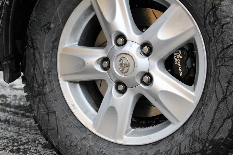

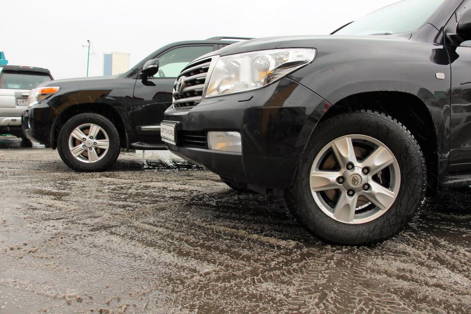

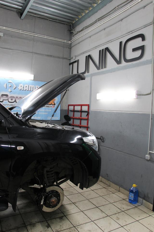

    Как продвигается модификация тормозов на 100ку?
    Закупил диски R18 от ТЛК200 юбилейки?
    Вот немного фоток с Прадо клуба:
    тормозной диск передний диаметром 364мм.
