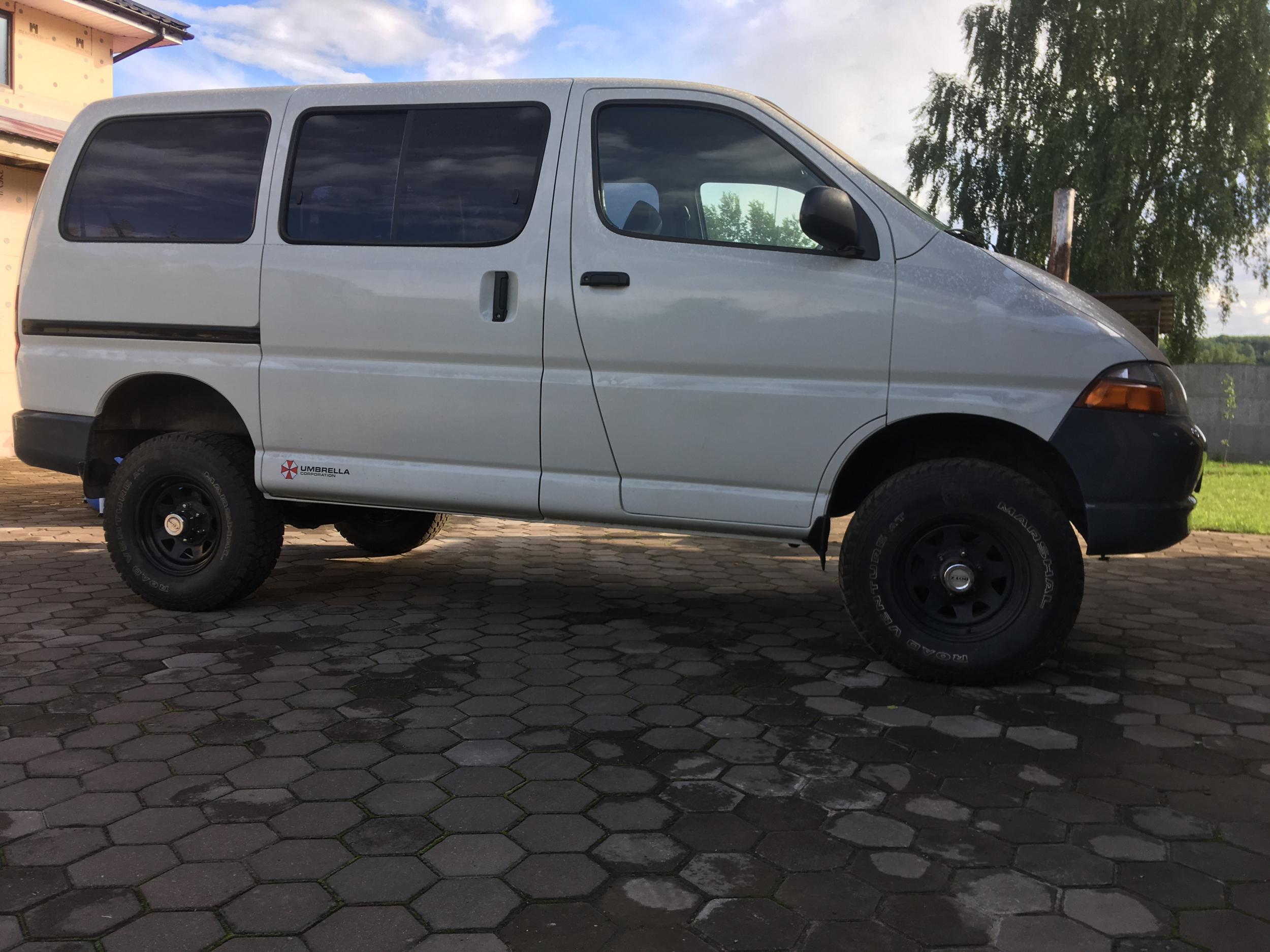

    Выехал из гаража , неспеша ушло 5 месяцев.
    Осталось добить по мелочам, сход развал и салон.
    Изменено пользователем Сергей zzz
    15.07.2020 в 21:53, Сергей zzz сказал:
    Выехал из гаража ,
    Какая размерность Резины зашла в арки?
    • Откуда: Моск обл
    • Машина: Хайс
    30 ки, в притык без резок и т.п. , до 33 думаю можно без особых усилий, но мне достаточно.
