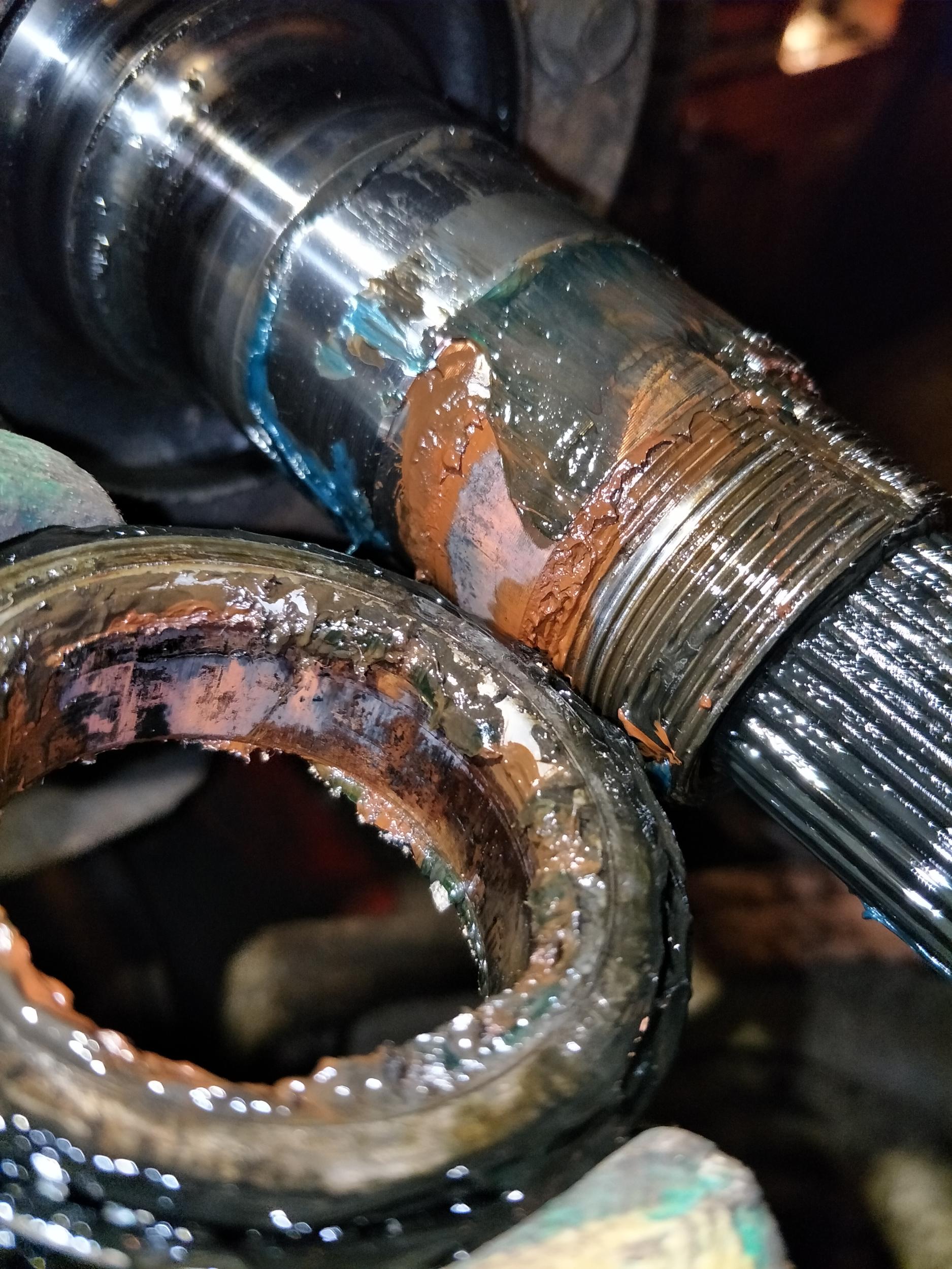

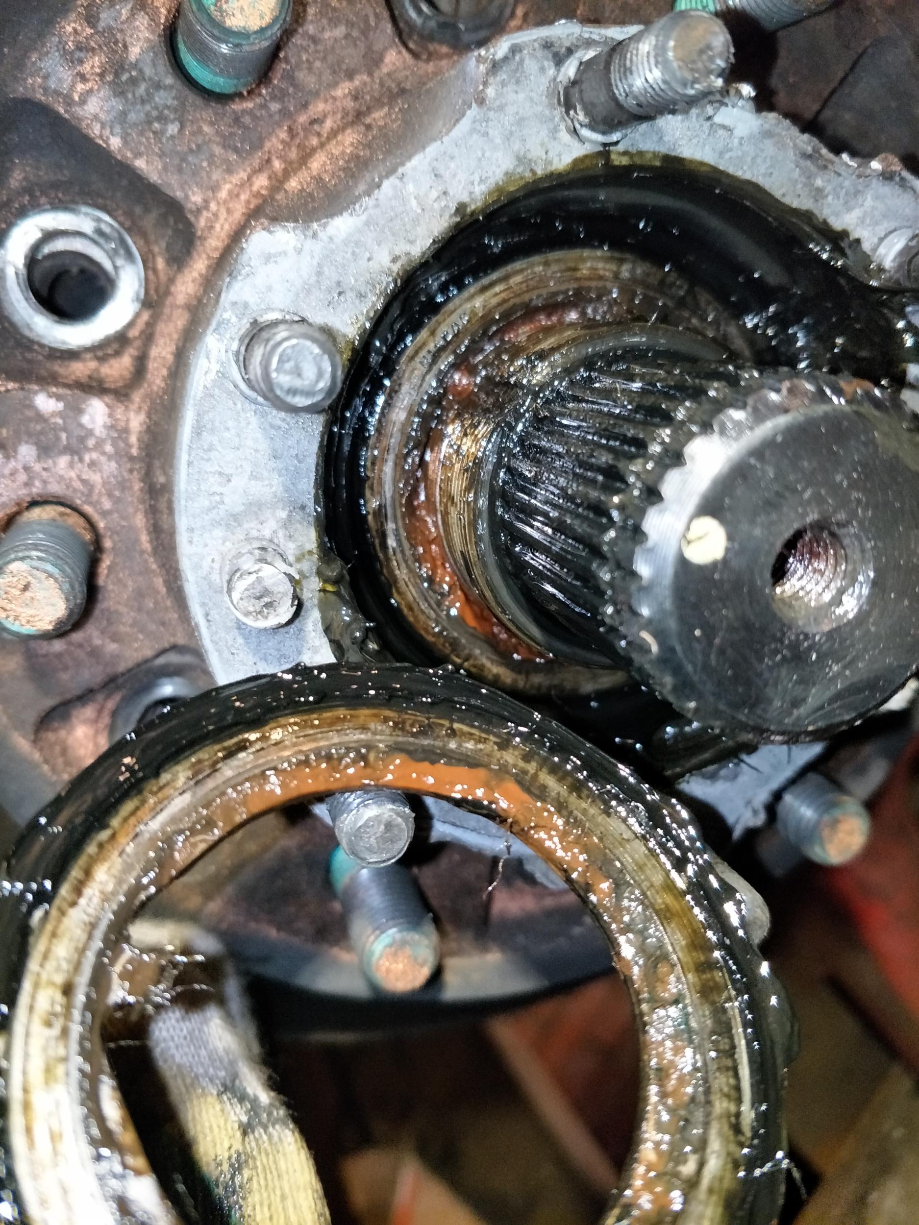

    Они у меня просто утоплены в масле полностью, что исключает одну из причин появление износа, а именно влагу содержащуюся в воздухе. В воздухе который остаётся когда узел набивается консистенткой и тут неизбежны воздушные полости. А потом влага конденсируется на металле и начинается такое. IMG20220314160155.thumb.jpg.36ceafd66544426829f3dd678bd72c5a.jpgIMG20220314160623.thumb.jpg.3865d84ac1c064247b74f8f7f14d4765.jpg
    Это не попавшая из вне вода а именно конденсат.
    Так-же он может попасть на шлицы и давать ещё коррозионную выработку.
    Изменено пользователем dendrovosek

    Не разу такого не встречал с фланцами, раз в 40- 50 000 км при ревизии ступиц там на подшипниках просто темная смазка, а в середине между подшипниками такая как была заложена. ХЗ про какие конденсаты идет речь.
    с полной ступицы масло при избыточном давлении (при нагреве) вытекает через сальник?
    вот на фото если честно говорить как то странно "конденсат" только на наружнем подшипнике, такое ощущение что "конденсат" затекал снаружи через хаб, а не отпотевал равномерно изнутри.

    .Да потому что это затекающая вода через хаб, про которую писал 4 страницы назад. на патрулях с хабами подобного вида только эмульсионный темнозелено-серый кисель в хабах

    Ну на фото то явно не конденсат? и влага проникала с хаба?
    Риф и авм недержит
    На данной машине хабов никогда небыло, это не моя. И вот такой прикол.
    При нагреве масло уходит в пов кулак а там сапун. Всё писал ранее.
    Кстати, как думаете, почему в зоне работы подшипника смазка темнеет? Причём в коричневый оттенок, если не перетянуть подшипники))

    Оттенка коричневого ненаблюдал, а смазка темнеет от естественного износа подшипника, не от конденсата явно)))) а перетянутые подшипники синеют (появляется цвет побежалости)

    На фото выше  вода в ступице! И не своевременное обслуживание
    Ну а я такое наблюдал много и на разных машинах.
    При перетянутых чернеет.
    С побежалостями это если уже совсем свирепо затянули.
    35 минут назад, Teria сказал:
    Увы, воды там небыло совсем.

    2 минуты назад, dendrovosek сказал:
    И виной тому наверное "конденсат"?)))
