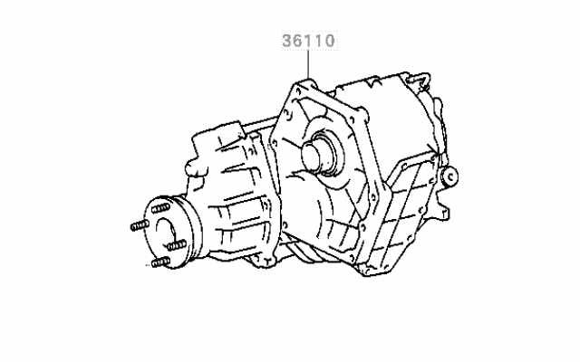

    Про раздатки с виской на 105-ке не слыхал ни разу...   На 80-ке раздатка с виской чуть длиннее. Та часть, что к заднему кардану. Там виска и сидит. Кардан, соответственно короче.

    • Машина: ТЛК105
    По хабам понятно - лишний узел, меньше надежность, негерметичность и всетакое....
    вопрос скорее по раздатке:
    вредно ли ездить с заблоченым межосевым дифом учитывая что разницы в угловых скоростях нету так как передние колеса отключены хабами, а задний диф незаблокирован (самоблок))?
    у меня по каталогу раздатка как на схеме
    вот какая она с вискомуфтой или бкз?
