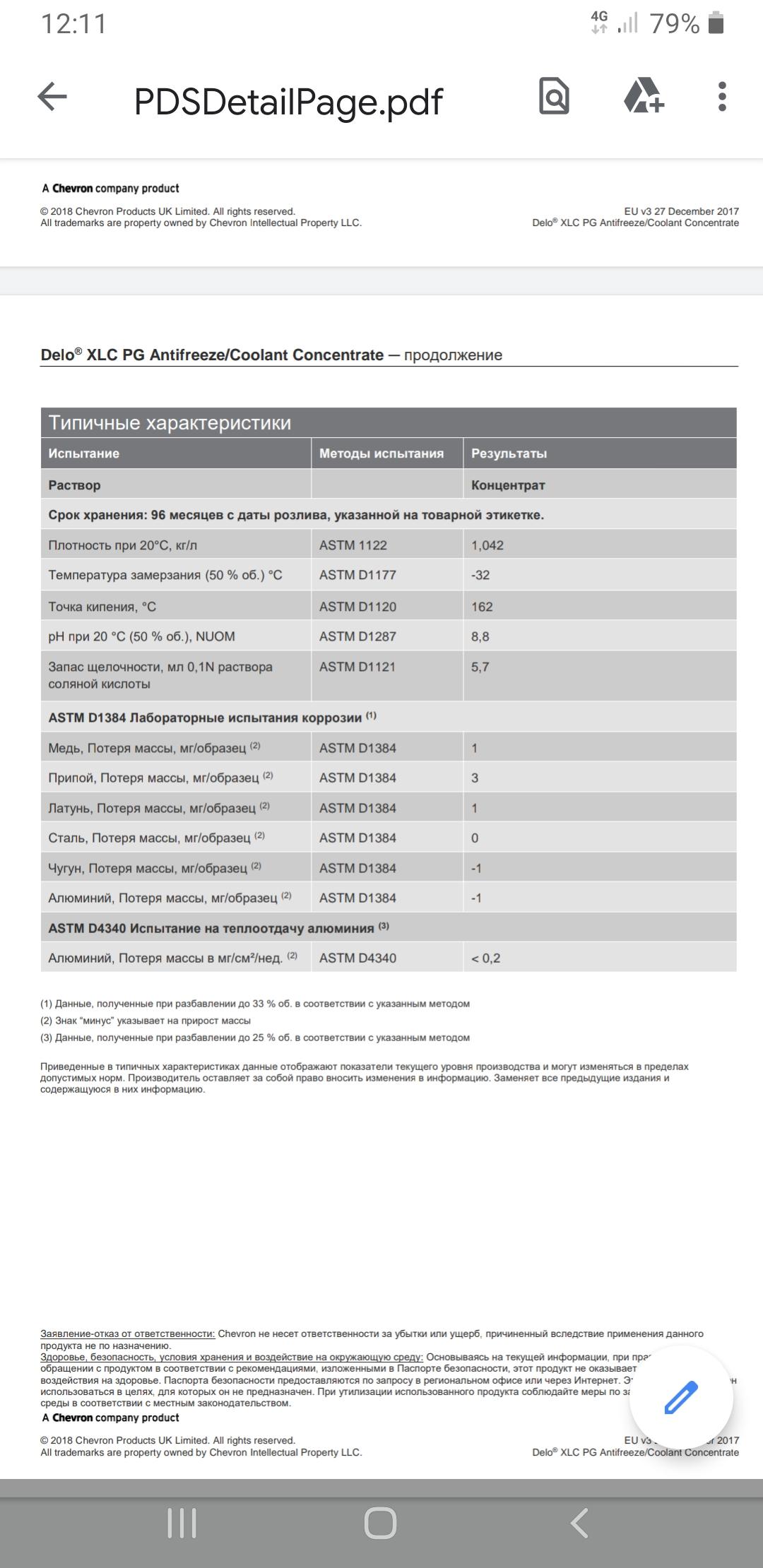

Вот про мой пропиленгликолевый антифриз, потеря массы припоя 3 мг, вроде не так много относительно других металлов

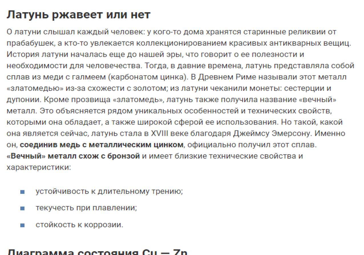

понимаю что скопировать и выложить это хороший метод обьяснения, но вопрос бы я задал такой, как латунный патрубок или радиатор ржавеет???
Да как как, легко, раковины появляются, потом дыры
ссылку дать где латунь ржавеет походу ни кто не даст...

А то латунь ржавеет?:laugh:

Если она не ржавеет, то от чего в ней дыры появляются?
27 минут назад, Artem_298098 сказал:
Зачастую в местах соединения и пайки. Или из-за внешних физических дефектов, бывает телевизор гнилой и радиатор тупо рвёт
Смесители и граны из латуни же не просто так делают
