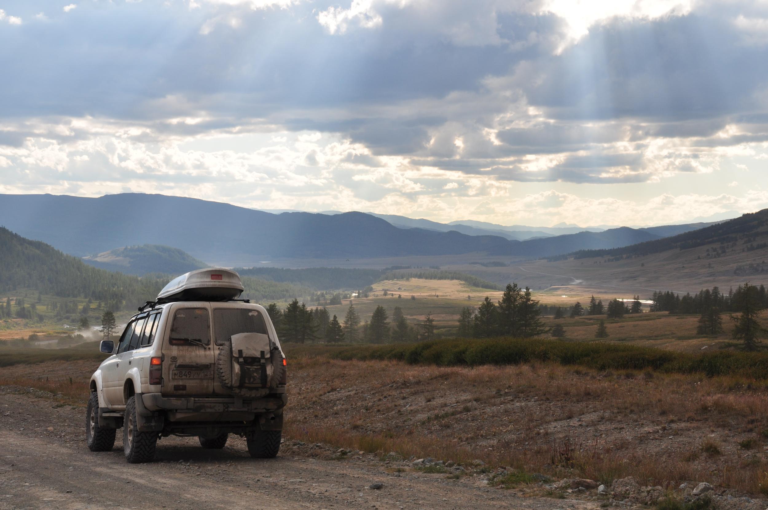

    2 часа назад, artemcus сказал:
    хороша маша, да не наша)))

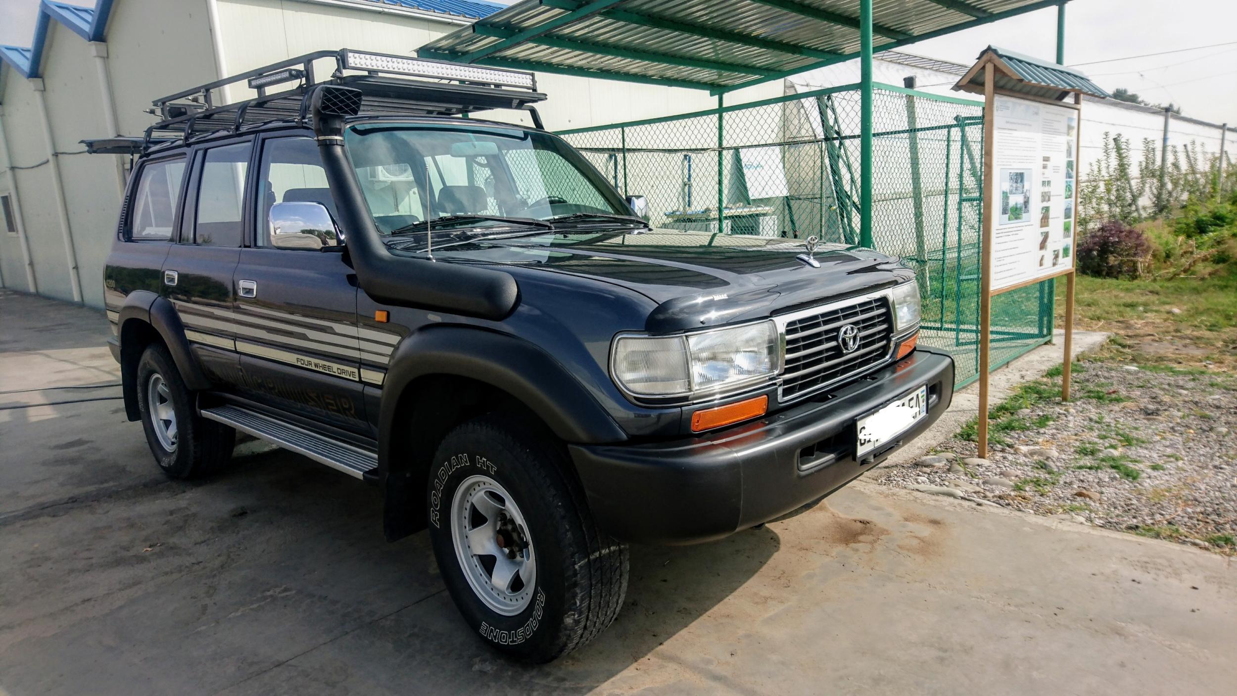

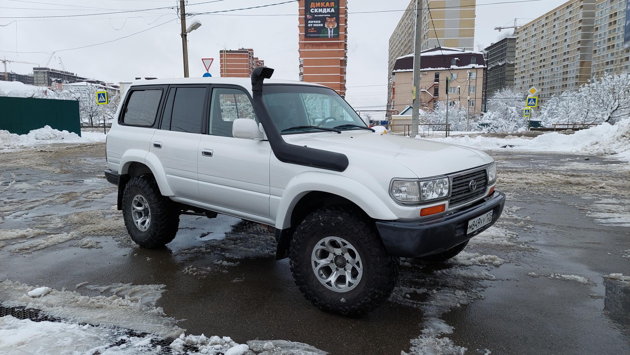

    Вот похожая std 1994г без лифтов на шоссейках

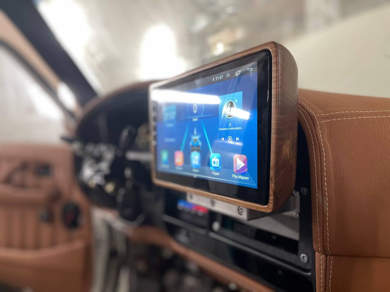

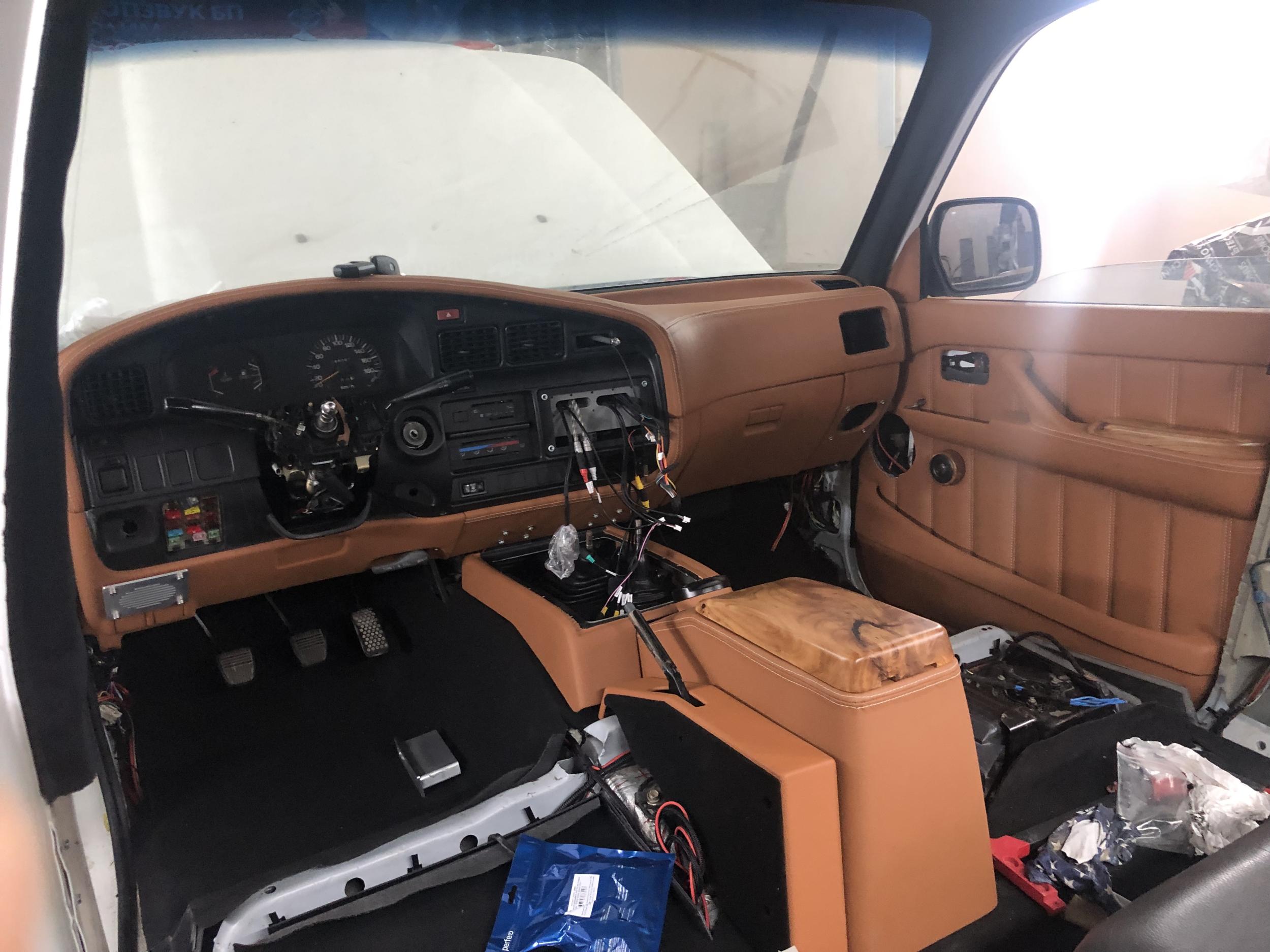

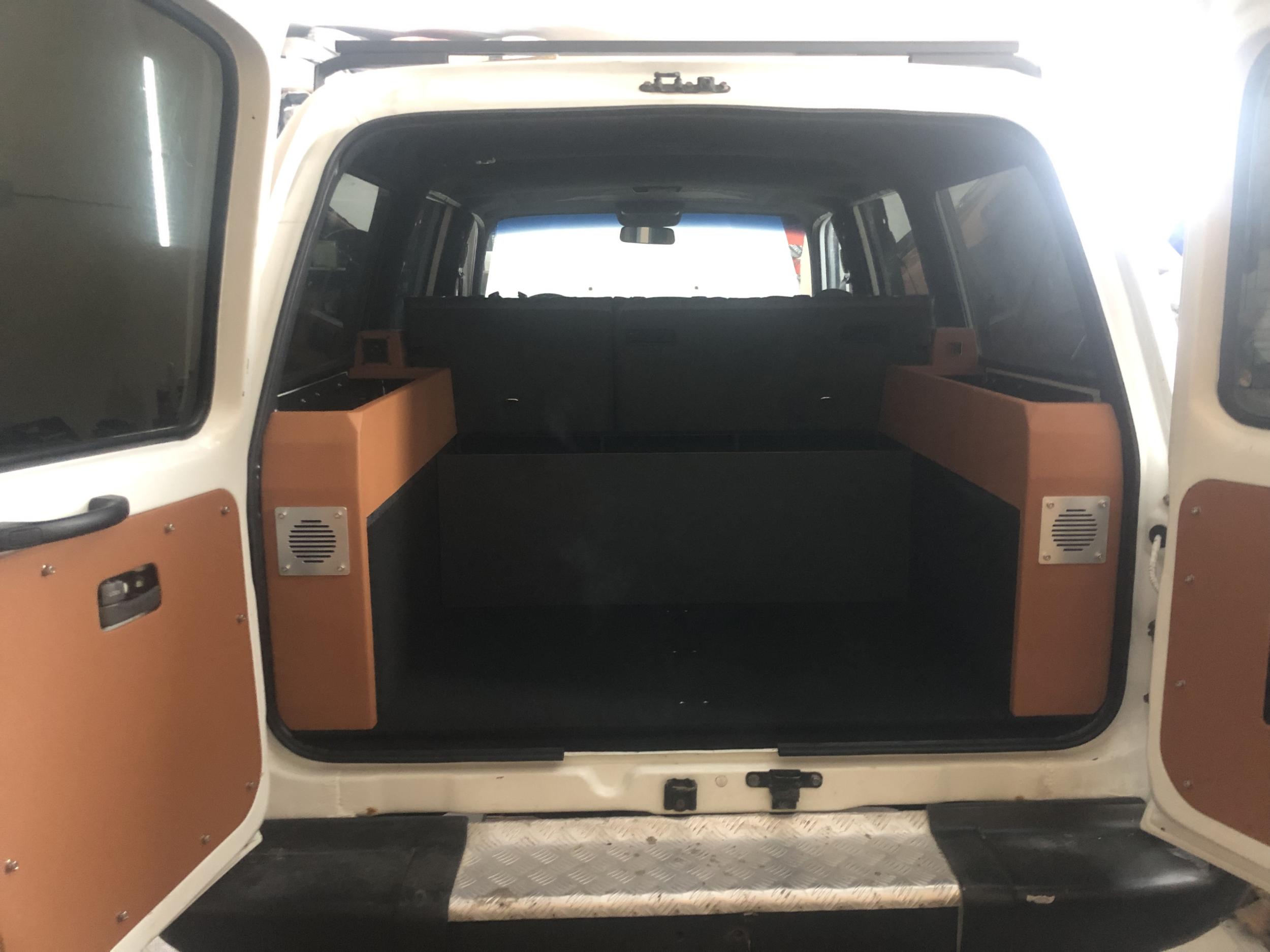

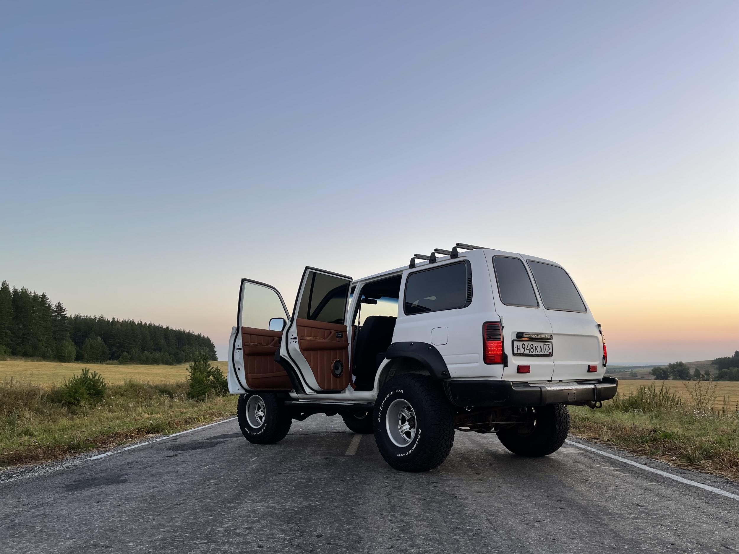

    Все перетягивал кожзамом автомобильным, по современным технологиям, на полиуретановых клеях и так далее! В том числе потолок перетянул в черный цвет, причем имея вначале пути тряпошный, поэтому пришлось пойти сложным путем и придать ему жесткость, а уже потом обклеивать прям по месту (это был 2х недельный ад)

    Симпатично :ok:

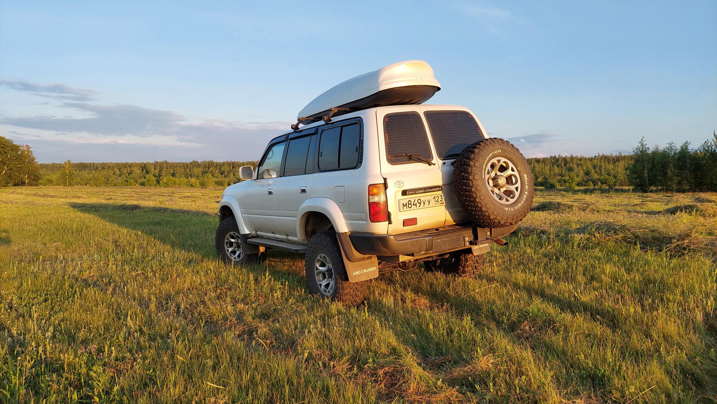

    24.01.2023 в 12:29, Myxin сказал:

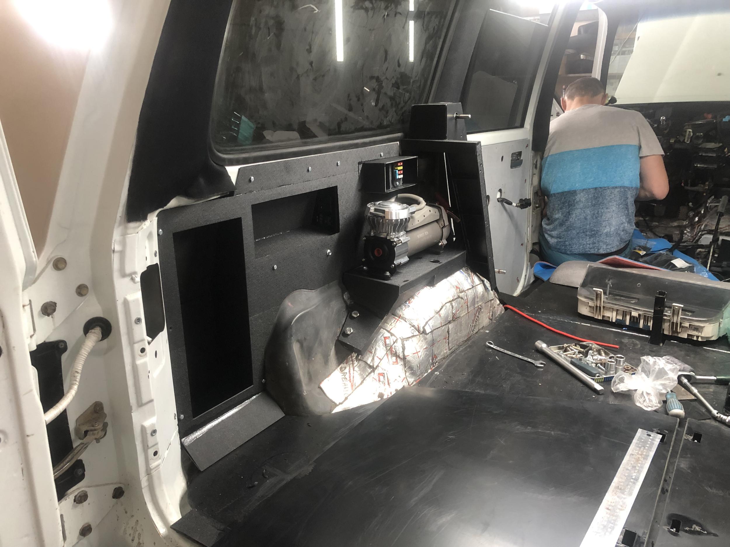

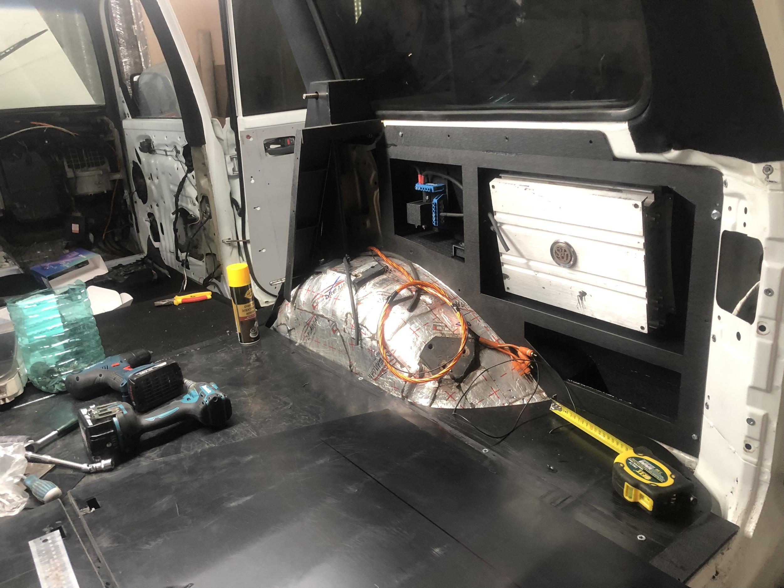

    Постройка еще не закончена, в плане установка отопителя (сухого/мокрого), изготовление систем хранения, бокс на крышу, шноркель, ну и так по мелочи. Грубо говоря цель сделать автономный авто для покатушек с женой по фану с приключениями😂
    Молодец !
    • Откуда: Магадан
    • Машина: TLC80 HDT АКПП, 7 блокировок, 35" мех+эл лебёдка

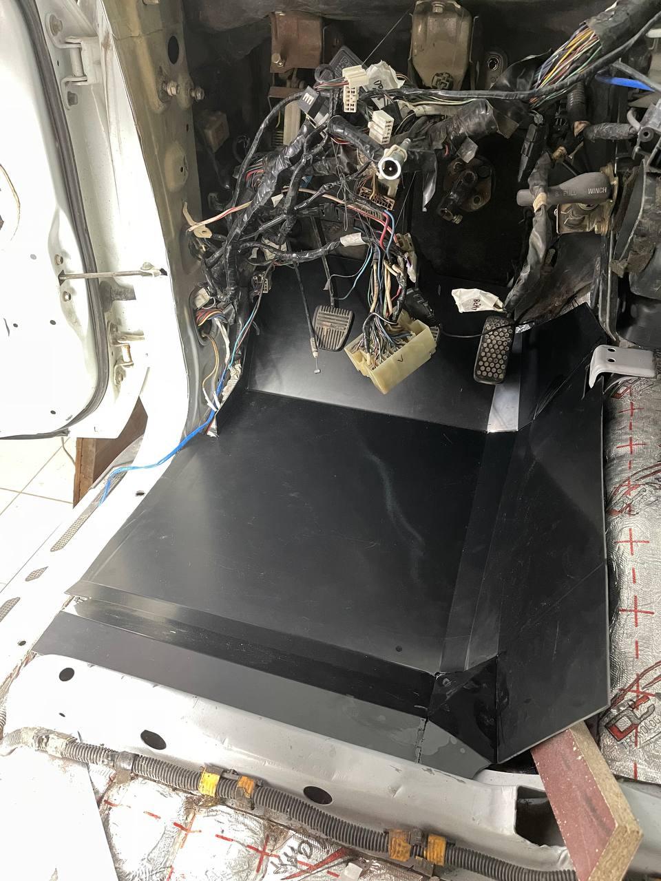

    24.01.2023 в 18:13, Myxin сказал:
    Пол так же изготовил из АБС пластика и поверх обтянул карпетом.
    Про это можно где-нибудь подробнее узнать?
    • Откуда: Ульяновск
    • Машина: Toyota Lend Cruiser 80
    06.02.2023 в 14:26, Dead Moroz сказал:
    АБС пластик очень распространенный материал в автостроении и автотюнинге, например многие расширители изготавливают из него, часть деталей салона у нас сделаны из этого материала. Изюминка этого материала в том что он клеится ацетоном, или самодельным клеем (растворяешь стружку пластика в ацетоне и через пару часов клей готов) Так вот продаётся этот материал листами 2000х1000, разных толщин (в моем случае в Тольятти), далее я уже сам начал его кроить, резать, подгонять, гнуть, матерясь конечно же, разными кусками, и склеивал его прям по месту…. Я буквально все делал из него! Карты дверей, пол, вставки в крылья в багажнике, кронштейн крепления береута, и так далее
