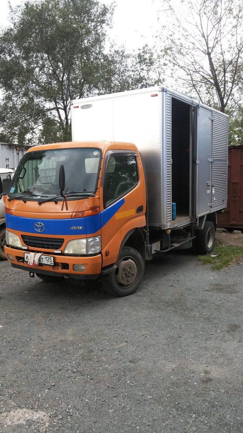

    я на грузовика (4.6литра)поставил http://3132119.ru/tovar/separator-dahl/separator-dahl-100h/год отъездил чистит хорошо что в основном фильтре дизель как слеза, но при скорости 80(обороты 2500) начинает как бы троить и дым сизый появлялся ,как будто топлива не хватает,менял фильтрующий элемент каждые 8-10 тыс км,основной фильр так же,в один прекрасный момент встал на дороге(хорошо ,что в городе и фильтр всегда в запасе)машина затроила закашляла смотрю на сепаратор он чистый ,топливо с фильтра поступает но вяло ,кинул шланг прямиком с бака на насос заработало как часы,открутил основной фильтр и ужаснулся я гавна столько никогда не видел.обрезал шланги с сепаратора подключил как было раньше(сток).вот уже езжу без него два года авто работает как часы на любой скорости и без всякого дыма.итог висит сепаратор без дела (12 тыс на ветер),фильтр меняю каждые 3000 тыс км.разочаровался

    грузовик не большой трех тонник там стоит обычный 158-ой фильтр
