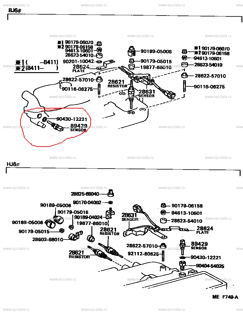

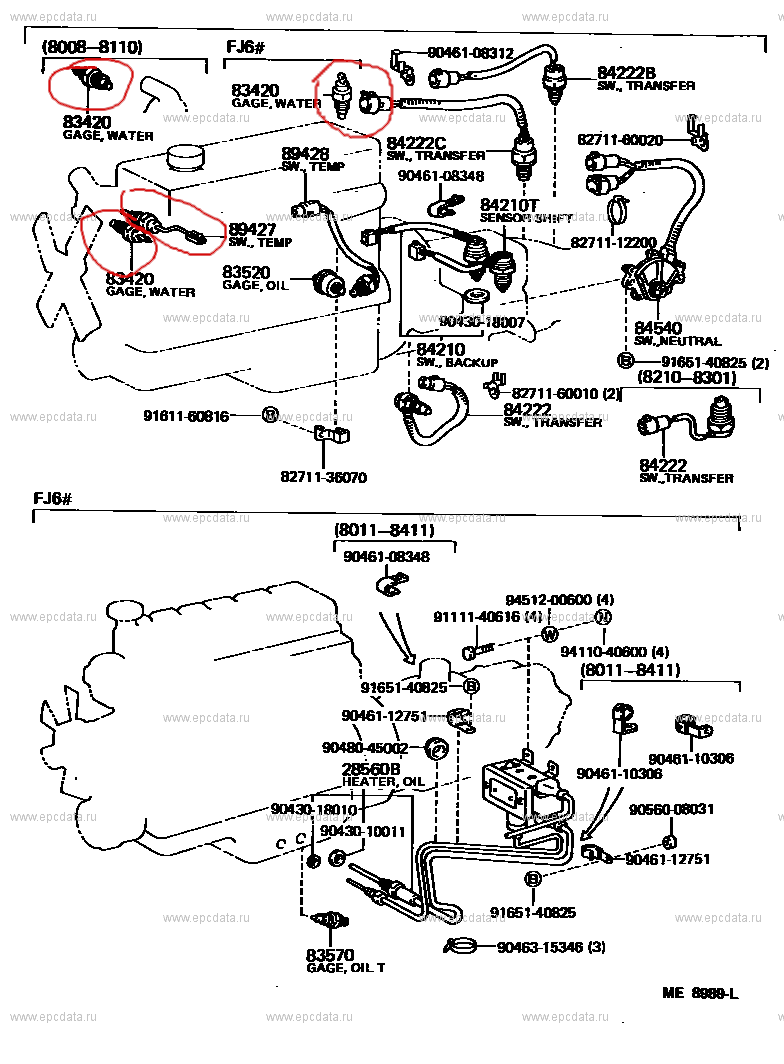

Kozanostra 6 Откуда: Владивосток Машина: был mmc pajero 88г, сейчас tlc60, 1986г.в., мкпп #16 Опубликовано: 28 марта 2023 Суть проблемы. У меня номер hj60-035077 по каталогам не бьется и приходиться искать, способом как здесь указывали на форуме марка->модель->кузов->комплектация. Иногда всё хорошо, но с датчиками оказалась большая засада, а именно. Входим марка->модель->кузов->комплектация->электрика->реле, выключатели и компьютер, там 8 схем ближайшие подходящие выложил и обвел, вопрос как привязать к своим датчикам на фото, т.к. на схемах датчиков больше чем физически. Помогите определить, что за датчик над стартером, у меня он оборван Вверх Поделиться сообщением Ссылка на сообщение Поделиться на других сайтах
tlk-72 143 Откуда: М.О. Машина: LJ 72, BJ 75, сейчас HJ61 #17 Опубликовано: 28 марта 2023 Давление масла 1 Вверх Поделиться сообщением Ссылка на сообщение Поделиться на других сайтах
brat3 108 Откуда: магадан Машина: GAZ21,HJ61 13BT,HJ62 12HT A440F+H55F,NG5.29,49" ,HDJ81 HDFT ,NISSAN DIESEL TADANO 504,T DYNA UNIC 220 #18 Опубликовано: 29 марта 2023 Аварийка на Эдик... 1 Вверх Поделиться сообщением Ссылка на сообщение Поделиться на других сайтах
Kozanostra 6 Откуда: Владивосток Машина: был mmc pajero 88г, сейчас tlc60, 1986г.в., мкпп #19 Опубликовано: 29 марта 2023 Я правильно понимаю, слева на первом фото датчик ОЖ на предподогрев для включения свечей, справа на первом фото ДТОЖ на приборную панель выводит сигнал на стрелку? Вверх Поделиться сообщением Ссылка на сообщение Поделиться на других сайтах
