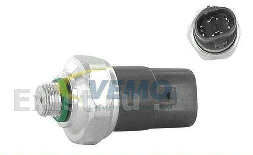

    Так же есть третий вопрос - датчик 4х контактный, какие контакты замкнуть, чтобы включить и проверить муфту принудительно, может кто знает или проверял уже?
    Изменено пользователем dudu
