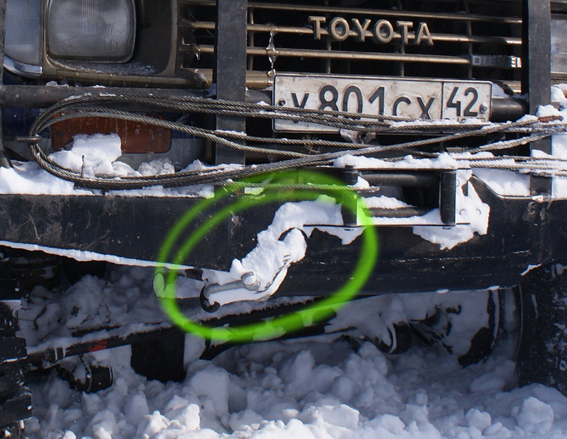

    А можно фото протяжки с переди, сквозь что он проходит?
    Только такая, невнятная фота. Клюз-труба.
    Если надо вперёд - тянем трос вперёд и лебедимся как обычно.
    Если надо назад - вытягиваем петлю троса из заднего клюза и лебедимся через блочок.
    post-1312-0-11542400-1407906817_thumb.jp

    а когда вперед получается что на капоте лежит большая петля из проводов????
    а как ты организовал коннекторы - должны же быть максимально удобно и оперативно готовые. причем безопасные.
    Коннекторы вот такие у меня былиsil_connector_enl.jpg16d79d192083a8d7be73bbe3c709a551.jpgIMG_20140419_202549.jpg
    Подсмотрел у спортцменов такую сетку на капот. Под неё и можно засунуть. Раньше просто на капоте под дворники засовывал, но не удобно. Дворники можно повредить. Можно допустим не такую сетку, а по уже. Вообщем мысль понятна.
