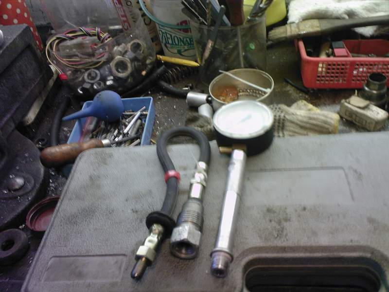

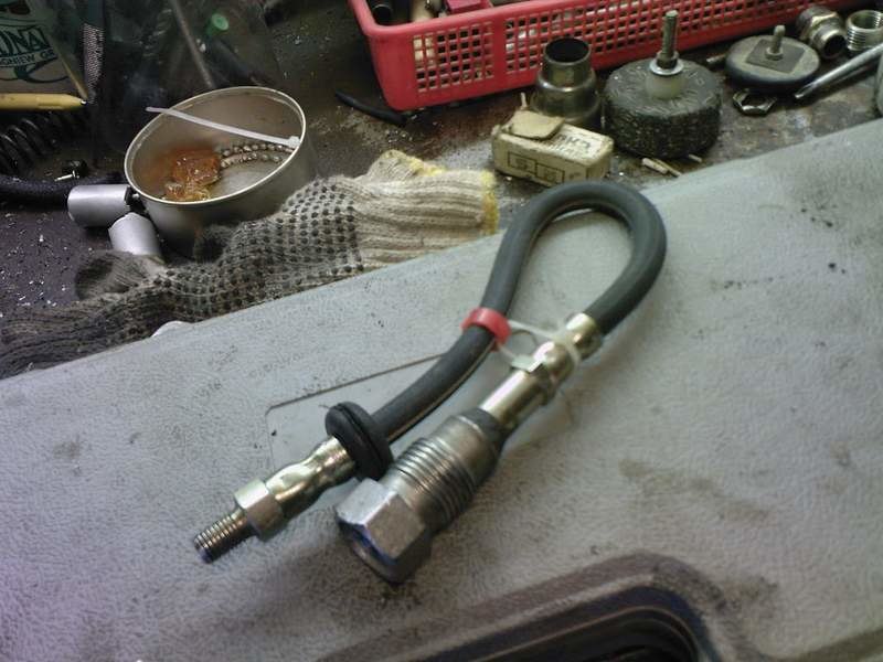

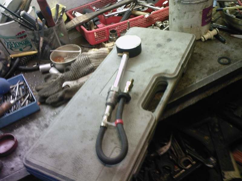

    Всем привет! Попытки измерить компрессию наткнулись на трудность загнать компрессометр в 6 цилиндр - мешает буртик панели.
    Нашел тормозной шланг от какого-то тазика - подошел точно!
    Но вот в чем проблем - при измерении напрямую показывает 40 очков, а через тормозной шланг - только 32! Отчего такое расхождение?
    • Машина: TLC 105
    промерь ВСЕ цилиндры через шланг - если везде будет по 32 - значит, везде по 40 и не ломай голову
    To: KuzyaVod
    Разумеется так и сделал! Первые пять промерил напрямую и через шланг, последний только через шланг.
    Видимо шланг прилично демпфирует толчек давления? Попадется шланг пожестче - попробую.

    ты прям как "хороший доктор" - обязательно болезнь должен найти. smile.gif Компрессия - хорошая, масло не ест - что еще для счастья надо? пусть работает спокойно.
    ЗЫ конкретные цифры компрессии не суть важны - шланг, манометр тоже не прецизионный (+-10% минимум погрешности) - важен разброс, т.к. износ всегда неравномерен по цилиндрам, и все цилиндры хорошими быть могут, а вот одинаково плохими-нет
    ЗЗЫ шланг - не только раздувается, но и просто увеличение объёма камеры сгорания

    По мануалу надо вроде по одной свече вывинчивать, но я все разом открутил, клапан отсечки отсоединил, чтобы соляра не хлестала в горшки и мерял по очереди. Из-за переходника значение немного занижено, т.к. клапан измерителя получается не в зоне цилиндра, а вынесен после переходника и объем шланга добавляется к объему камеры,но сравнить горшки можно, а на первых пяти померить можно и без переходника.
