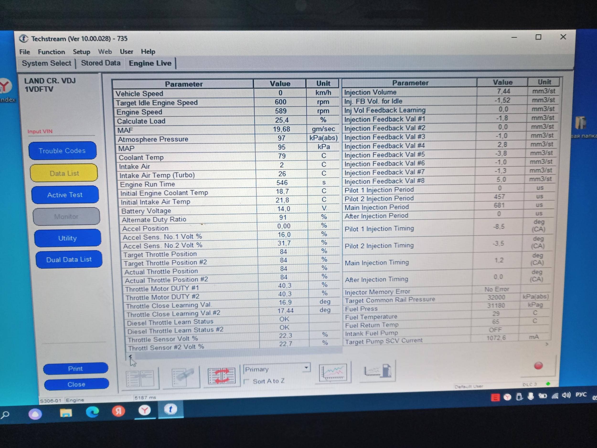

    Добрый день. Авто тлк 200 2010гв., Трактор.
    Предыстория: машина изначально плохо заводится на холодную. После простоя 4 дня при температуре от -20 до -30 надо было завести и перегнать авто, отогревали пушкой, крутили стартером меняли и заряжали аккумуляторы, все это в течении 2 часов. В итоге авто завелся и валил черный дым, мотор работал как будто на половину. Поработал минут 10, выхлоп нормализовался, обороты пришли в норму. Перегнал с места место метров 500. Через пару дней надо было загнать в гараж для ремонта, и все повторилось, но только крузак уже не завелся, вернее завелся, черный дым, обороты 500 и на педаль не реагирует, вообще заглох и завести больше не смогли... Ошибок в памяти нет..
    Затащили на руках в гараж, скинул форсунки, ТНВД, увез мастеру. Форсунки были ещё живые (все), на на нескольких предварыск смущал, отремонтировали все(замена клапанов и распылителей). ТНВД был внутри грязный. Решили тоже произвести кап ремонт.сервис по ремонту проверенный, не раз там делал на другие авто. Когда собирал каждую деталь отмывал, все что связано с топливом продувал и брызгало очистителем карбюратора, что бы ни одна соринка не попала в топливную. Снял бак, промыл сетку, продул все трубки, поменял фильтр. По итогу, когда все собрал, картина стала лучше но не ушла.... Черный дым, когда заводится работает не устойчиво, после прогрева вроде нормализуется, но когда педаль в пол, идёт так же дым.. если заглушить и завести (прогретый), та же фигня, не реагирует на педаль и троит какое то время..... Что делать, хз.... Форсунки снимал и ставил сам, шайб лишних 💯 нет....

    50 минут назад, кипиш138 сказал:
    С 8 форсункой видимо что то не так. Коррекция +_3 это не норма

    Я не эксперт,  но ранее писали, что если к примеру на одной форсунке ( в вашем случае 8 цилиндр) то не означает что именно она неисправна. На нее приходится высокая коррекция, а неисправними может быть другая или другие форсунки. Но это вам более точно скажет top fuel

    цилиндр №8 - не работает, от слова совсем...
    1. замер компрессии
    2. шайба под форсункой (2 шт и более) - Знаю случаи где "мамой клянусь, лично проверял" - оказывалось 2...
    3. фосунка - не исправна (можно местами поменять :) , если есть желание ещё раз залазить, а можно новую установить и получить результат.

    Из за одной форсунки может так быть?
    Сейчас буду снимать, попробую померять компрессию. Компресометр угловой, не удобно. Да и скорее всего погрешность большая будет.
    Пробовал через программу мерять, отклонение 14 оборотов было по 1 цилиндру, по остальным разница в 1 оборот.

    Компрессия по не честному ряду, по ходу движения авто (1-26.5, 3-25,5-26,7-26), вторая голова (2-23.5, 4-23, 6-23, 8-23) снял восьмую форсунку, отвёз на проверку, все параметры новой форсунки, никаких отклонений. Все собрал, и ничего не поменялось... (Записал видео)
    Год назад удаляли егр, физически и программно, делали чип. Но никаких коробочек и инородных вмешательств в электрическую часть нет.(под капотом).
    Лишних шайб под форсункой не было.

    Воздуха много, топлива больше чем нужно на хх, 8 форсунка не работает.
    Заведомо исправную ставьте и проверьте проводку. Прошивку в сток верните,ошибки посмотрите.

    С чего это воздуха много ? EGR заглушён, нормальный расход воздуха на ХХ. А с такой нагрузкой и подавно. Неисправность эл.части форсунки, проводки, блоков управления ими - моментально будет ошибка так или иначе отображающая суть неисправности.

    Сейчас коррекция 5 на 3х форсунках....
