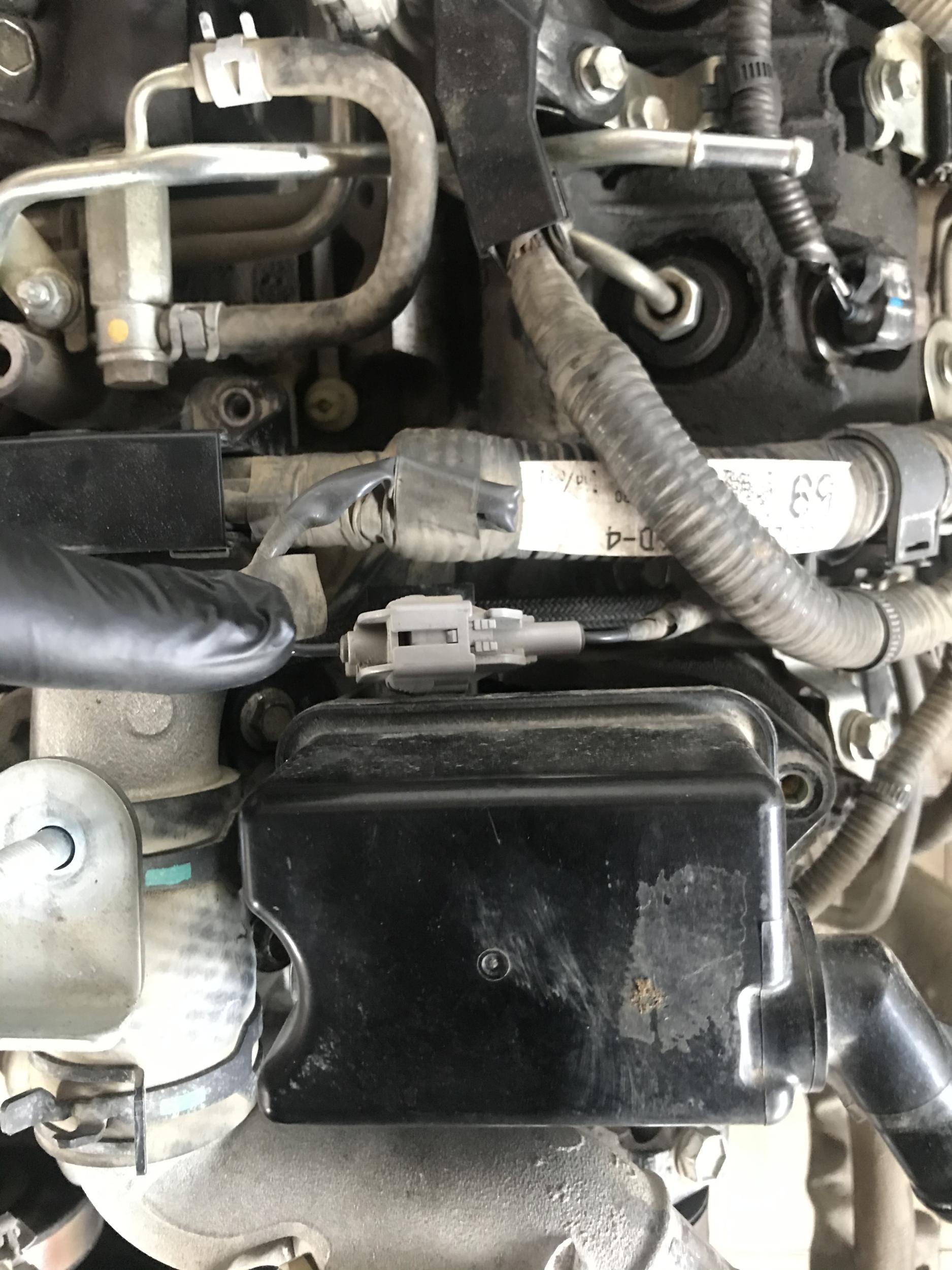

Добрый день всем, не заводится крузак 200 дизель, не крутит стартер , сервисмен по тель сказал постучать по стартеру , завезти и ехать в сервис , нашел видео лексуса , под правым колесом на домкрате наглядно показано куда стучать и как стучать , поддомкратил, но этих болтов и стартера не нашел. Други ! помогите найти стартер ))) где он родимый , в книжке тоже не понятно где он

в развале блока

как добраться до него? эвакуатор не заедет, дорога не позволяет

Вряд ли стучание по стартеру поможет... да и с блоком EGR вы до него просто не дотянетесь.
Сначала бы неплохо проверить питание идущее на втягивающее стартера. Если оно там появляется в момент нажатия кнопки START , то проблема в стартере.
п.с. на фото как раз этот разъём. Вид сверху, за бачком уловителя картерных газов. (Левая клапанная крышка)
