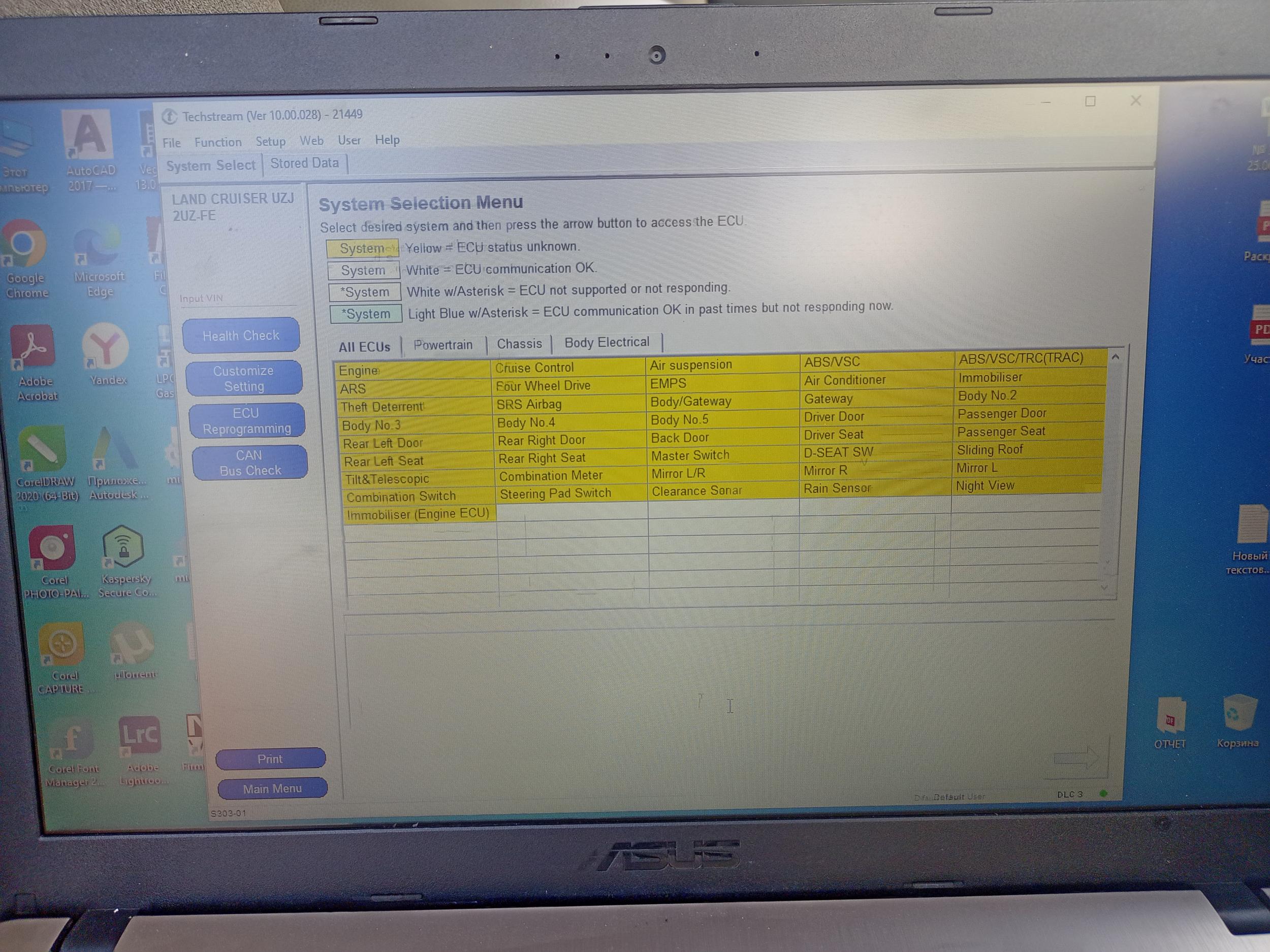

    Да я уже подключился, но почему-то ни один блок не открывается. На досуге буду дальше разбираться.
    П.с. Забрать не у кого. Старый Асус у самого есть :)

    22 часа назад, Nike сказал:
     Не видит ни через Health Chack, ни при индивидуальном выборе? Что пишет при попытке запуска Хелз Чек и при попытке индивидуальной диагностики каждого блока?
    Никак. Ни так, ни по отдельности.  Ответ один

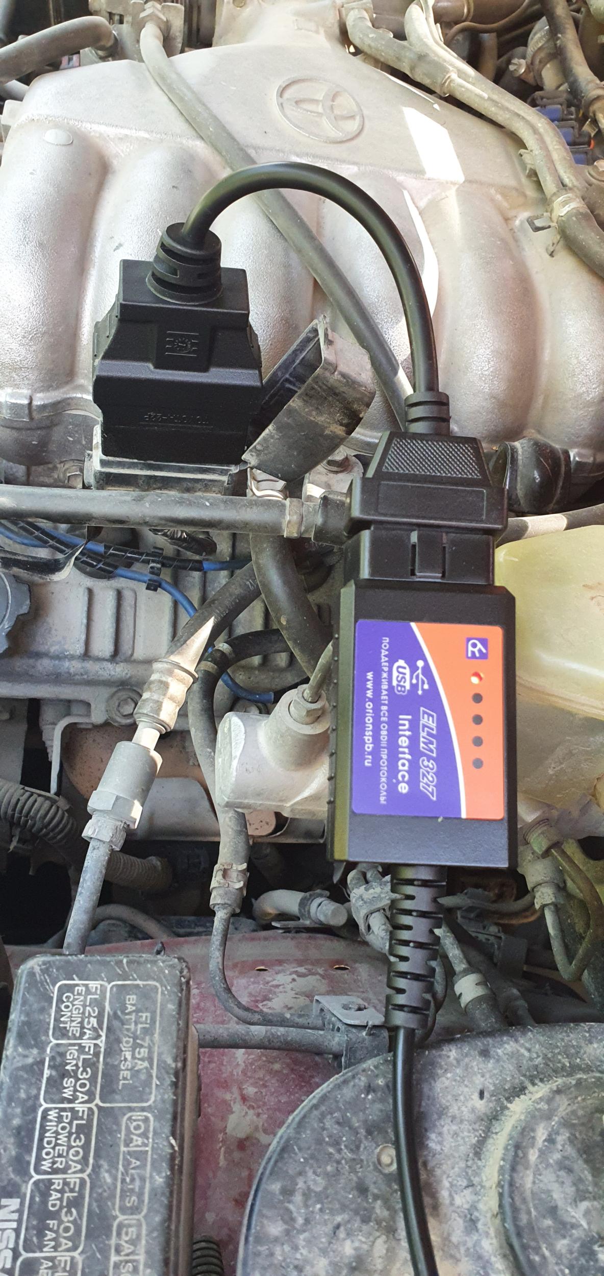

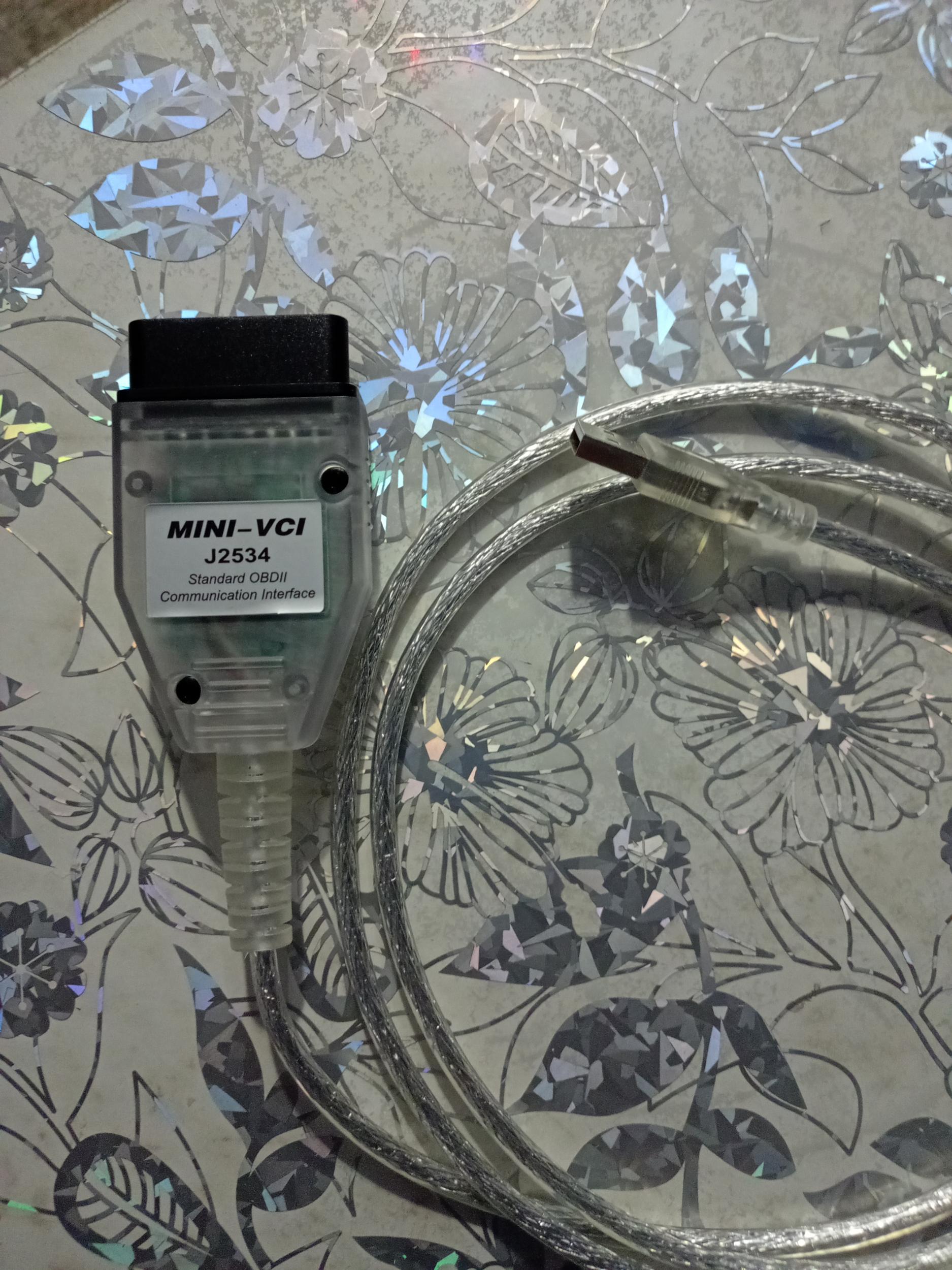

    Шнур какой?
    • Машина: Машина
    5 часов назад, Nike сказал:
    Имхо, проблема в шнурке, а не в ноуте. На разъём ОБД должно приходить +12. Бывает, что перегорает предохранитель,  пропадает +12 и некоторые шнурки не работают

    13 часов назад, tivalik6 сказал:
    Шнур какой?
    Интересный момент. В диспетчере задач Течстрим отображается как 32 битный. Хотя устанавливал 64.
