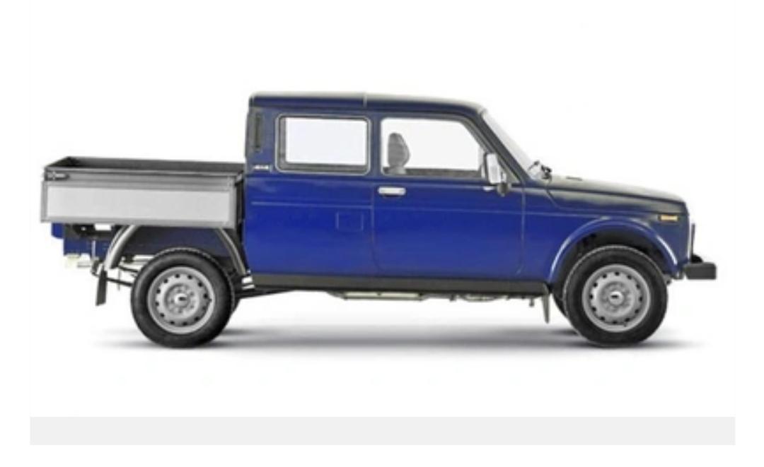

    выла мысль короткий от нивы поставить, найти бы кто их делает для виса
