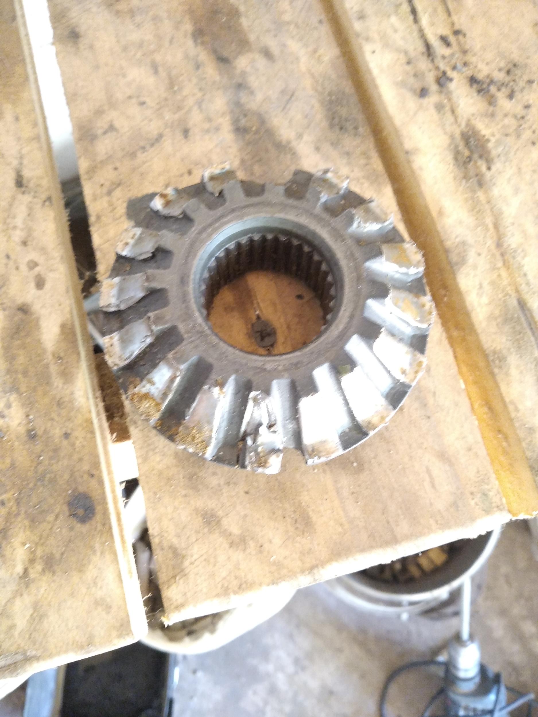

    • Машина: TLC 100, Yamaha XT600e
    1998 год - та же песня - при относительно лёгком буксовании рассыпался передний дифференциал. Срезало зубья полуосевых шестерён. Поменял на контракт от рестайлинга три года назад за 8 т.р.
