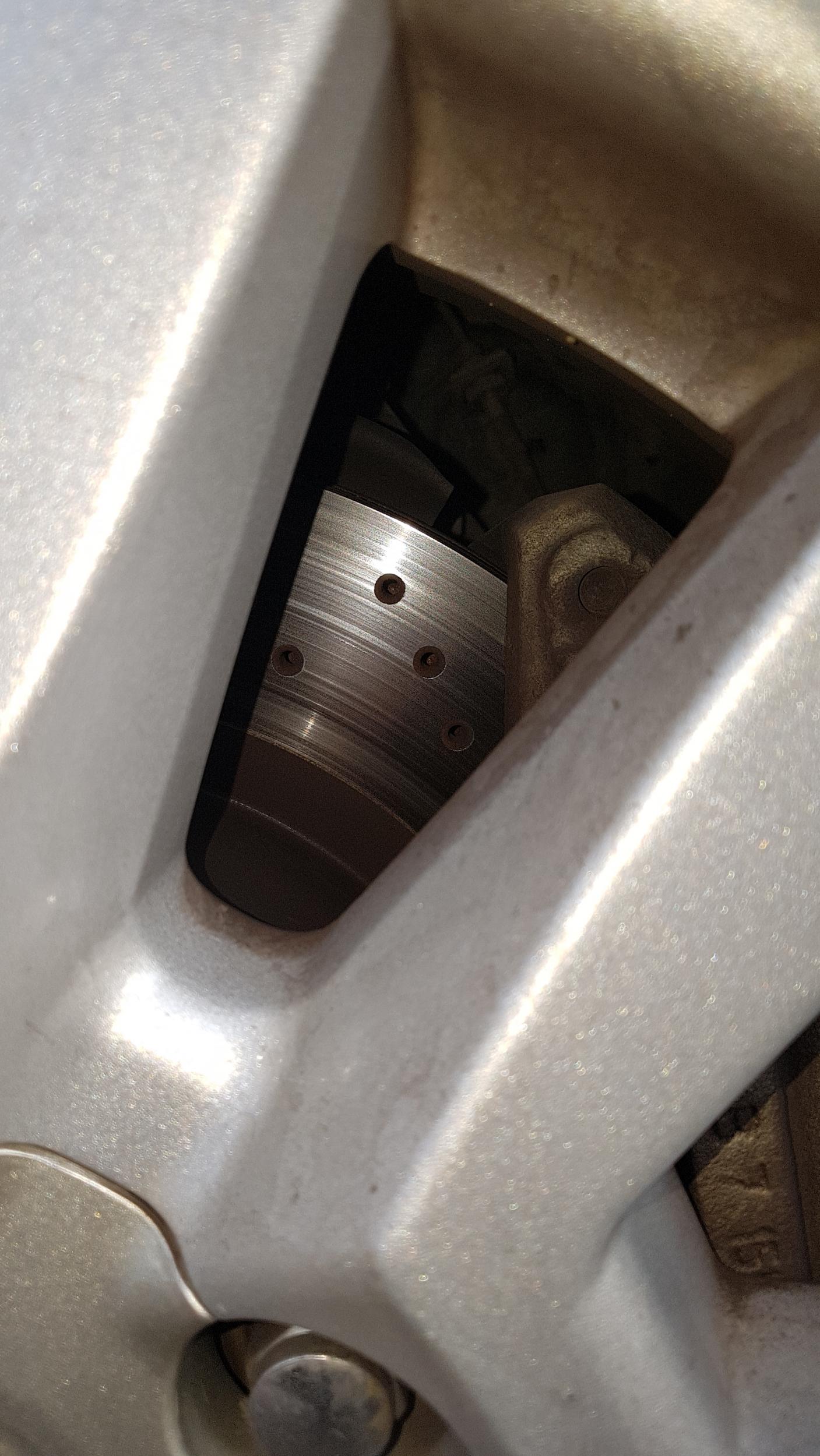

    Успокоили буду ездить дальше. Вообще были подозрения на паленые колодки.....
    • Машина: TLC-200
    Дырявые диски, для бездора плохо, лопаются при попадании грязи в дырки. Колодки и диски прикатываются даже после некоторой кривизны из за подклинивших супортов, имею ввиду DAB и колодки хавк.

    Суппорта исправны 100%.... впредь буду новые колодки прикладывать к диску и оценивать перекрытие.

    А причем тут биение диска? Новые колодки на новые диски поставил.

    ну, пока норм, может позже к концу эксплуатации и проявится чего. Фото выше. Хотя и грязь была и прочие неблагоприятные влеты в лужи после оттормаживаний. Если отходят 50-60, то вполне отличный вариант для замены штатных при сопоставимом ценнике и расширенном функционале в плане отвода газов из под колодки.
    8 минут назад, fobos35 сказал:
    там идет небольшое смещение по оси в месте фаски, вот и оставляет след нетронутый поначалу. Колодки без фасок сразу трут всю поверхность. Юзай со спокойно совестью, небольшая полосочка (на фото у меня видно) и потом будет по внутреннему радиусу - присутствует как на передних с перфорацией, так и на заду без слотов и перфораций. Все изза фаски.

    Да катайся и не парься тыщ 20 проедешь там и посмотришь что к чему, а сейчас спокуха всё новое.

    Тогда базара нет! Все будет работать, если с завода без брака. У себя, ставил вторую пару Хавков без проточки дисков, и то притерлись колодки, правда не сразу, но притерлись.
