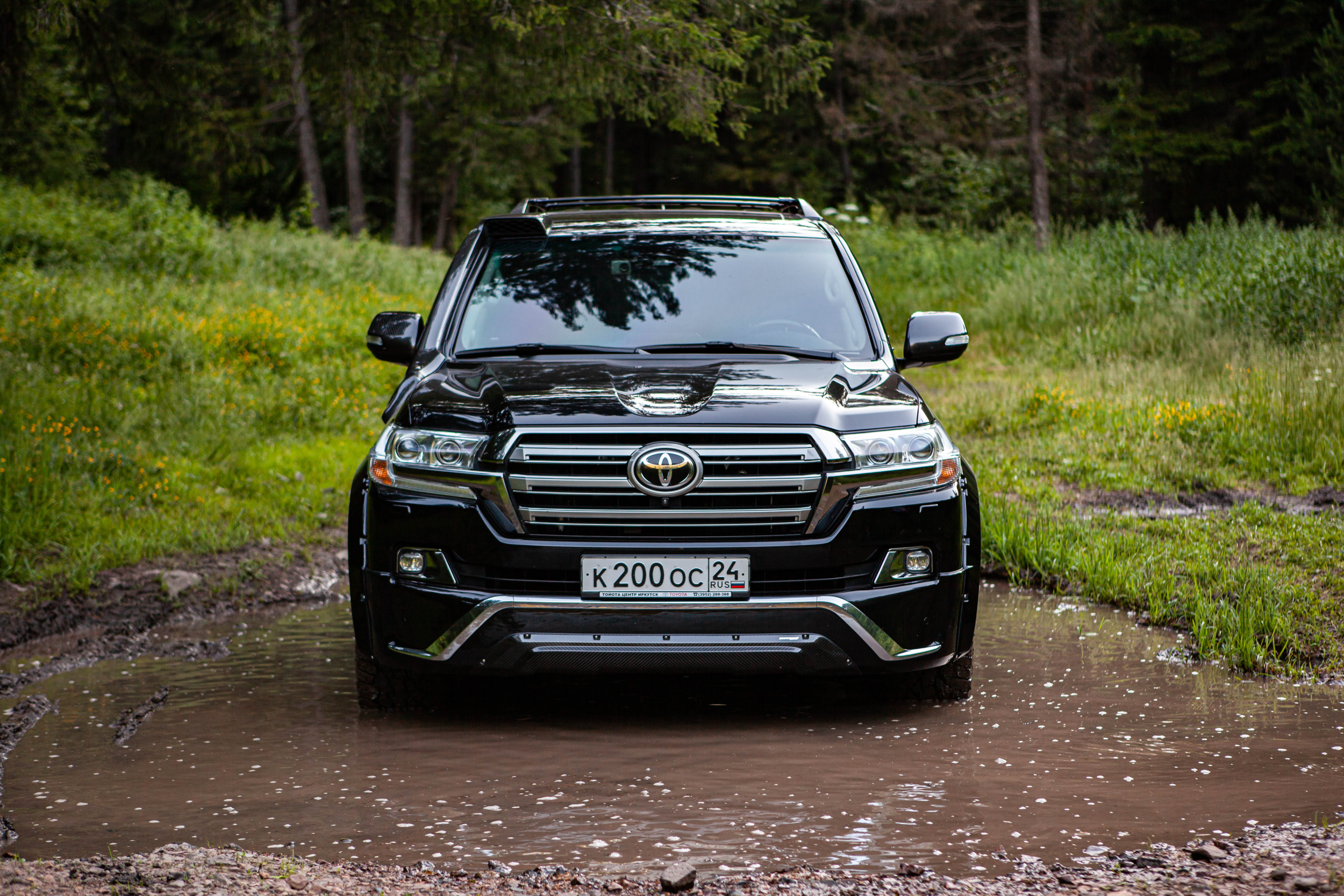

zubnyuk
аэродинамический шноркель на двухсотика
  • Машина: TLC300
14 минут назад, Schimano сказал:
Мне точно не нужна...
Вы хоть раз в воду заезжали? - похоже НЕТ!
Ваша поделка если  только от пыли годна.
Ну это Ваше мнение. Результат работы есть, испытания проводились и не раз. И в экспедициях участвовали.
если вы про те ситуации когда в воду с разгона заезжают чтобы вода через крышу летела - так не делали .
 Не для этих целей машины строим….
а ехать по капот в воде с нашим шноркелем можно. ?
Самое главное мы сохраняем эстетически красивый внешний вид автомобиля.

Ныряли - нормально все работает, там над дверью второе отверстие, При этом только глупцы летят на скорости в воду, либо народ позабавить... бампер отлетит быстрее и подкрылки на колоеса намотает . Затыков, задыхания у мотора нет, даже в условиях высокогорья Кавказа (катали выше 2000н.у.м)

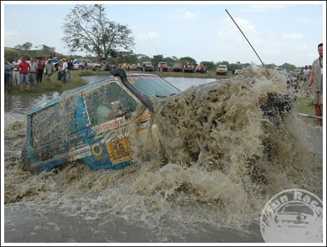

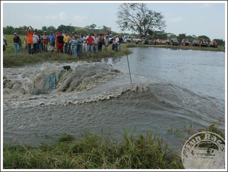

Вот максимальная скорость для бродов... Иначе отлетают бампера, номера, подкрылки. На обоих машинах в кадре именно такой шноркхель стоит
Изменено пользователем NazareT
  • Машина: TLC300
26 минут назад, NazareT сказал:
  • Откуда: Ярославль
1 час назад, NazareT сказал:
Обычные ярославские дороги. Сейчас как раз дождик прошëл. У нас монопрводы по таким ездят. Без всяких шноркелей).
