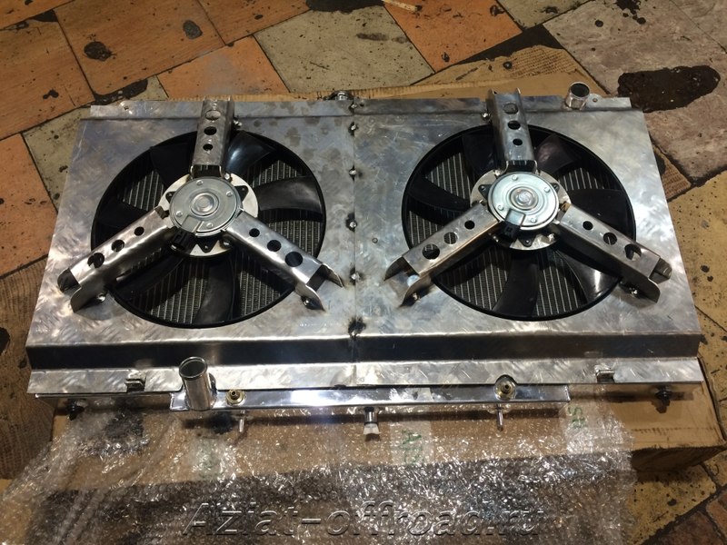

    Засвети-ка лучше радиатор, чо сварил...
    Радиатор пока не готов .

    Продолжаю с радиатором заниматься.Пока результат такой.
    • Откуда: Кудымкар
    Кашерно, теплообменник акпп еще не впаял?

    Теплообменник прикрутной , с начало надо всё заварить .затем через левый бок вставить закрутить .технологическое отверстие заварить.
    На радиатор от полуторки  похож . :laugh:

    Да это не важно на что похож. :tongue:
    • Машина: Deer G3 1UZ-FE Automatic transmission 6 speed
    Помаленьку делается.

    Димас, а какие размеры получаются?
    670 высота  550 ширина 60 толщина.

    Теплообменник вживил . :rest:
    Низ готов полностью.

    Эксклюзив! Жалко будет если в лесу палка в него воткнётся.
