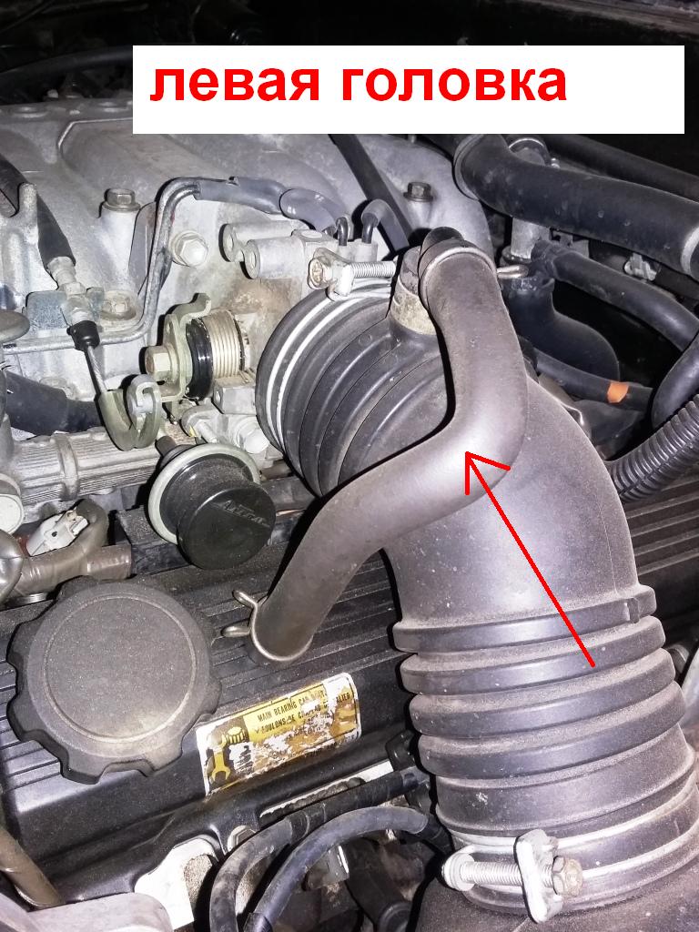

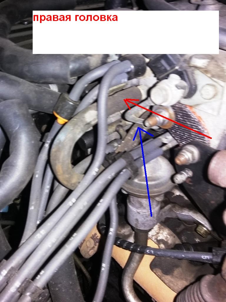

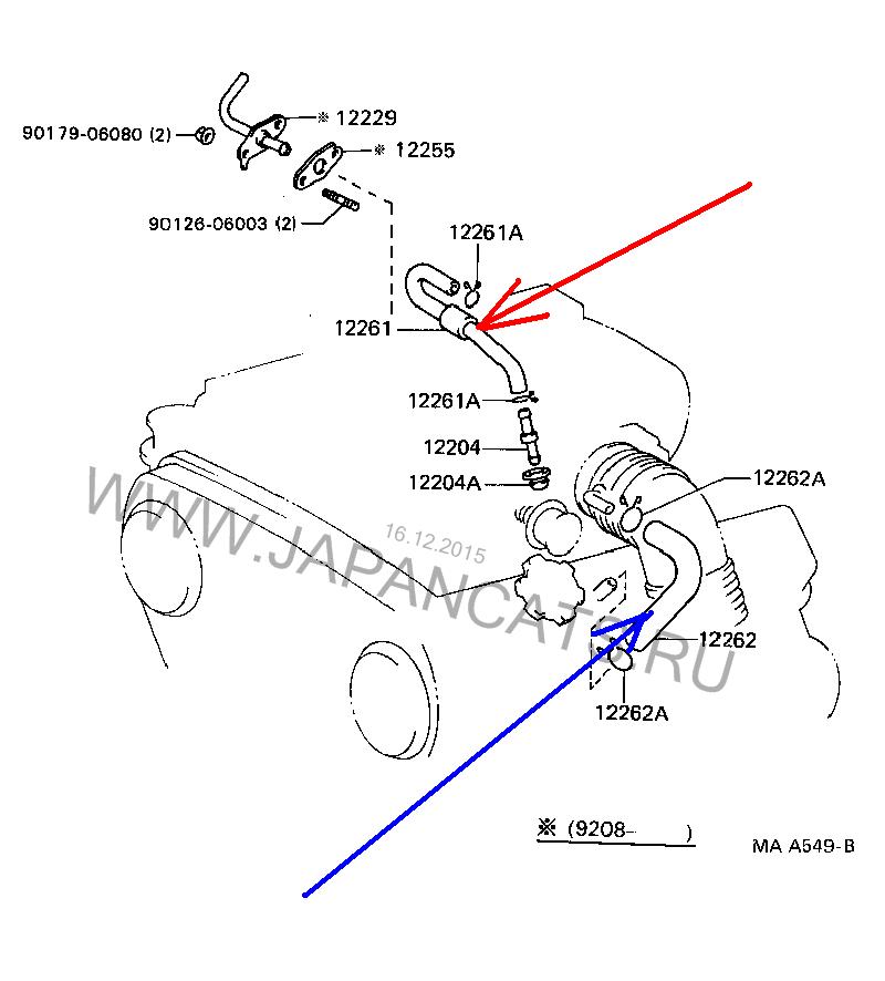

    От крышек головок идет всего по одному шлангу, оба заходя во впускной коллектор только с разных сторон, на левой голове клапана нет, он только на правой и его почти не видно.
    Вот на картинке видно
    Красный - правая головка( с клапаном) , синий - левая.

    да к двойной трубке. та которая поменьше заглушена, побольше идет в коробочку у воздушного фильтр это которая побольше.
    Чет я косяконул с обьяснением. Короче, с крышки должно идти напрямую в коллектор, входит через трубку которая под трехсосковым пластиковым клапанком на коллекторе. А пластиковый коробок идёт на клапан и тоже на коллектор, это добавочный воздух для гура и кондера, на холостых, чтоб не заглохла когда руль покрутил.

    Уже и фоток накидали, на вентиляцию картера идет всего два шланга по одному от клапанных крышек, для кого стрелочки рисовал и я и "САШ".

    Вот фото.На
     правой головке шланг вентиляции колхозный отмечен стрелками

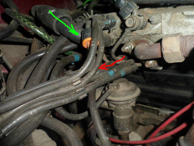

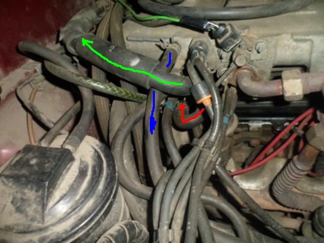

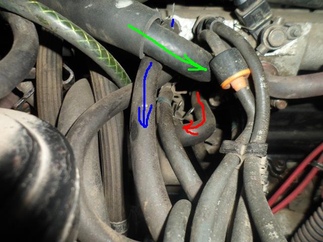

    вот как у меня сделаноpost-43967-0-72879800-1450884250_thumb.jpgpost-43967-0-33904100-1450884266_thumb.jpgpost-43967-0-33820500-1450884281_thumb.jpg зеленая стрелка: вакуумник тормозов, синяя не знаю, красная вентиляция. исправте и покажите пожалуйста
    Не правильно у тебя все. Вакум должен быть там, где синчя стрелка. Красная где у тебя стоит впкумный. Ну а синий похоже обратка топлива.
    Нет там обратки топлива.
    Я про сам шланг. И по диаметру и по хомуту похож.
    ...а так не разберешь по фото

    Красный - топливо,левее 2 шланга под зажимы(не хомуты) поддержка оборотов при повороте руля, там где подключен синий - это штуцер для вентиляции правой бошки, вакум тормозов - правее(на фото не видно), там еще много не понятных шлангов.
