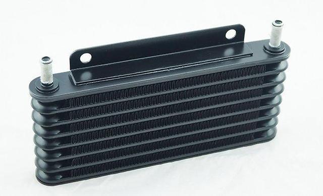

Karper 5 Откуда: Москва Машина: Hilux Surf KZN185 97' SSRG #63 Опубликовано: 17 января 2018 2 часа назад, Dimas465 сказал: Не размер колёс влияет а условия эксплуатации. Если просто по дорогам то и родной теплообменник в радиаторе справляется. У меня отдельный радиатор 450х450 мм с вентилятором.Установлен горизонтально .Зимой ничего не примерзает. Такой? Вверх Поделиться сообщением Ссылка на сообщение Поделиться на других сайтах
brat3 108 Откуда: магадан Машина: GAZ21,HJ61 13BT,HJ62 12HT A440F+H55F,NG5.29,49" ,HDJ81 HDFT ,NISSAN DIESEL TADANO 504,T DYNA UNIC 220 #64 Опубликовано: 17 января 2018 15 часов назад, AZIAT сказал: Это что ж за масло ты собрался лить в коробку , которое в радиаторе может замерзнуть ? Были преценденты у знакомых при морозах за 40 и на скорости при наличии датчиков темпера на подачу и обратку с автомата,все происходило быстро..А гарантированно не замерзает только бензин и керосин,остальное в той или иной степени ... 16 часов назад, Dimas465 сказал: Не размер колёс влияет а условия эксплуатации. Если просто по дорогам то и родной теплообменник в радиаторе справляется. У меня отдельный радиатор 450х450 мм с вентилятором.Установлен горизонтально .Зимой ничего не примерзает. И размер и условия конечно же.Просто по дорогам можно и прицеп 3т таскать,но это автомату не на пользу и замена масла не по пробегу а по визуальным признакам.. Вверх Поделиться сообщением Ссылка на сообщение Поделиться на других сайтах
Dimas465 195 Откуда: Красноярск Машина: Deer G3 1UZ-FE Automatic transmission 6 speed #65 Опубликовано: 18 января 2018 17 часов назад, Karper сказал: Такой? Подобный Больше раза в 4 От охлаждения акпп с грузовика. Вверх Поделиться сообщением Ссылка на сообщение Поделиться на других сайтах
