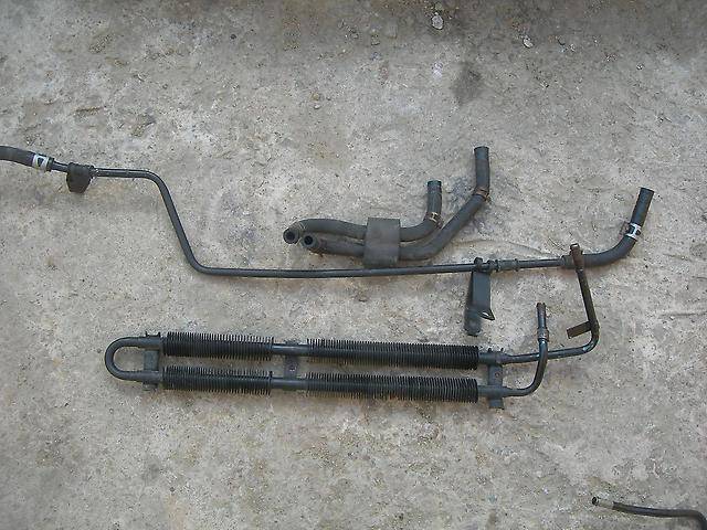

brat3 108 Откуда: магадан Машина: GAZ21,HJ61 13BT,HJ62 12HT A440F+H55F,NG5.29,49" ,HDJ81 HDFT ,NISSAN DIESEL TADANO 504,T DYNA UNIC 220 #60 Опубликовано: 17 января 2018 Есть ли вообще смысл в радиаторе акпп на сурфа на 31 колесах.. При сильном морозе и скорости в щелевом радиаторе масло может прихватить,в отличие от трубчатого.Самые дешевые трубчатые с оребрением в отделах отеч запчастей,газ уаз и тд...Ну или как на фото.. Вверх Поделиться сообщением Ссылка на сообщение Поделиться на других сайтах
