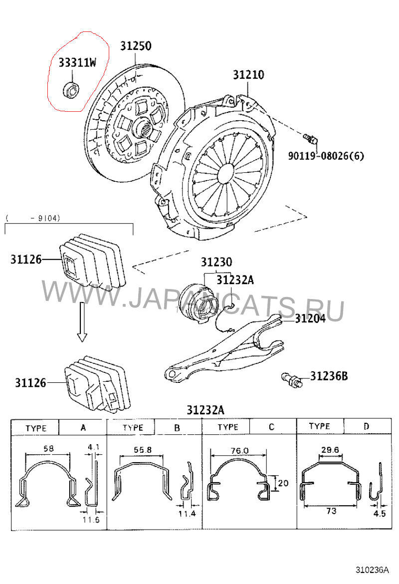

Все встало без проблем, еще надо подшипник маленький поменять в коленвале.
Что за подшипник?
