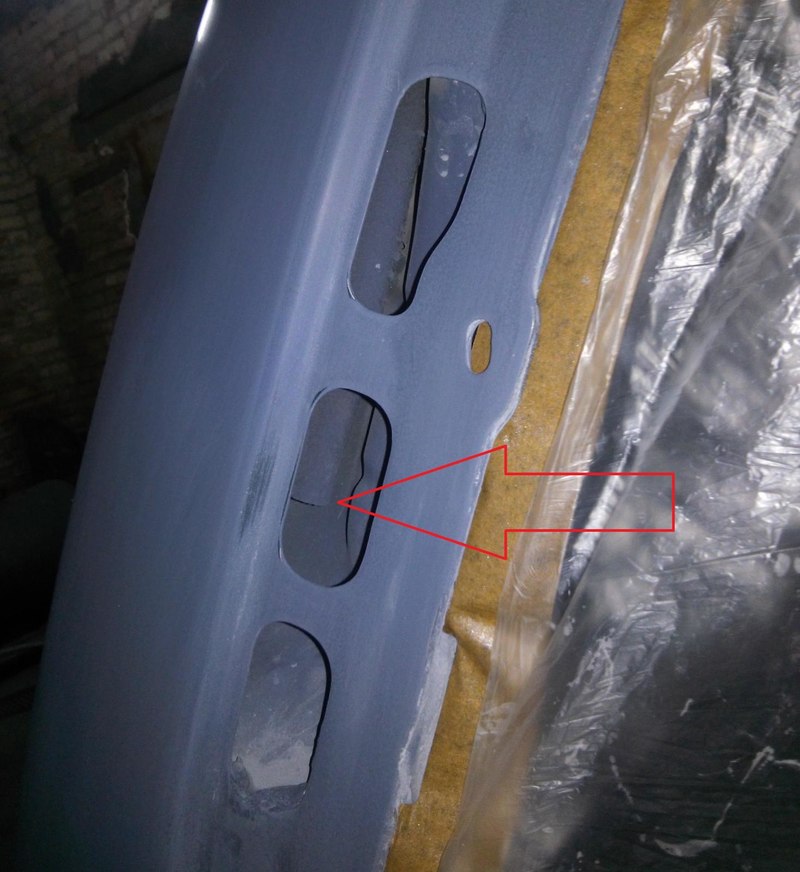

    Вот так выходит слив с люка сзади
    post-19825-0-06553300-1448167908_thumb.j
