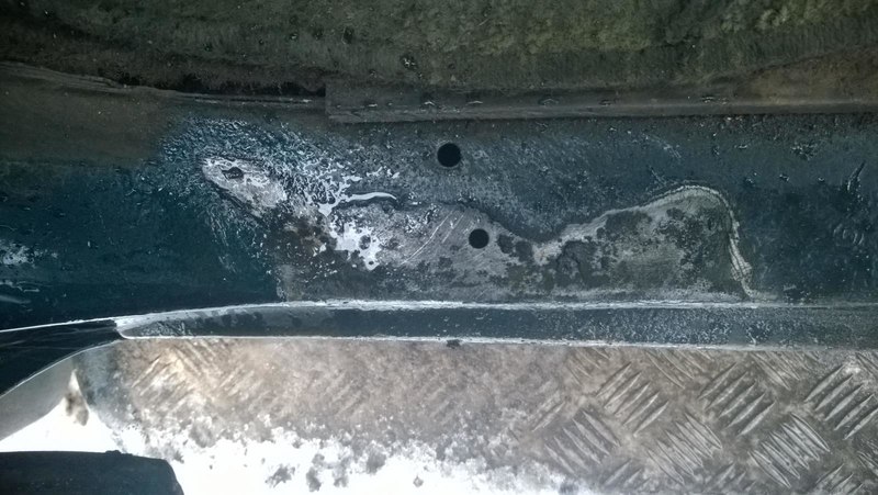

nikolay71 Откуда: щекино Машина: tlk80 #7 Опубликовано: 18 ноября 2015 вот сегодня в одном месте пробовал. сам цинк покрывается хорошо, но вот засада со снятием ржи. чистил щеткой на дреле. до метала местами никак не получается. что бы такое придумать что бы выедало до метала. то что в комплекте чистит только от самой свежей легкой ржи, да и то я бы не сказал что очень быстро. хочется чем то помазать, что бы ржа отошла или размякла, п потом уж жижками из набора. а вообще мне понравилась эта штука. жаль про нее не знал летом. сейчас то холодновато заниматься. Цитата Вверх Поделиться сообщением Ссылка на сообщение Поделиться на других сайтах

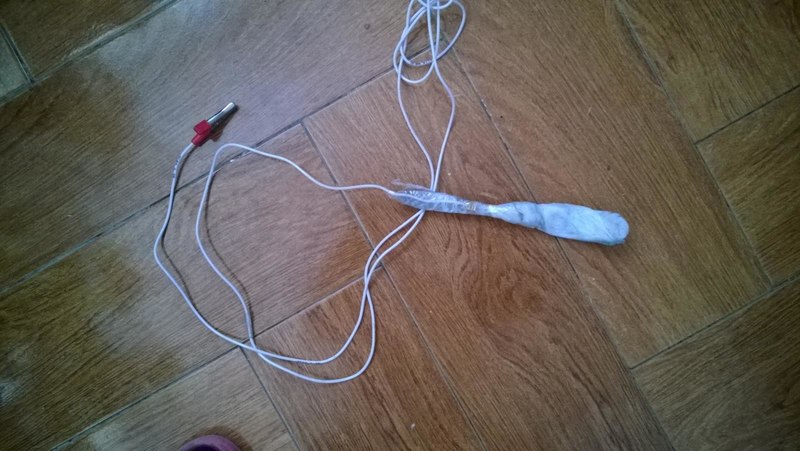

nikolay71 Откуда: щекино Машина: tlk80 #15 Опубликовано: 18 ноября 2015 кокакола беспонтовая штука. я пробовал. вот прочел что можно сделать раствор кальценированной соды, и на аккомулятор. сделаю электрод из вилки, посмотрим что получится Цитата Вверх Поделиться сообщением Ссылка на сообщение Поделиться на других сайтах

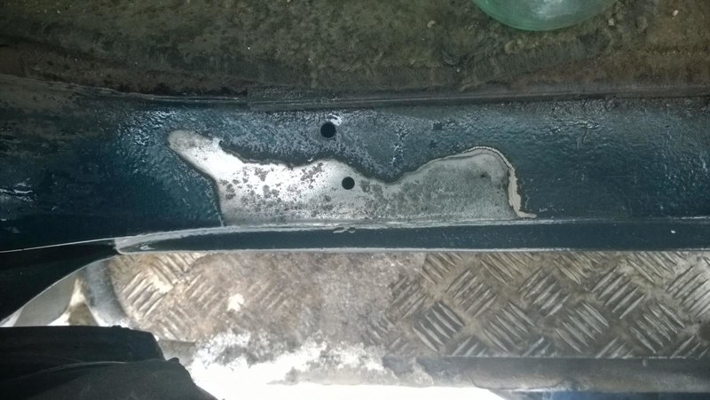

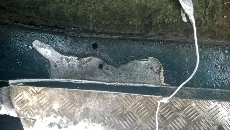

nikolay71 Откуда: щекино Машина: tlk80 #20 Опубликовано: 19 ноября 2015 Болгарка снимет только верхний слой. Ржавчина идет изнутри, поэтому в скором времени получаешь тоже самое. а вот с этим я не согласен.по твоим словам любое железо это кусок ржавчины. просто оно его еще не родило. если очаг до дыр, то там конечно уже поздно, а если слегка, то думаю стоит попытаться защитить. вот сегодня попробовал разные растворы. по сути своей можно хоть на чем, хоть щелочь, хоть кислота, только вот на соли не пробовал. ржа отъедается. вот на все это безобразие с оцинкованием ушел час. с перекурами. красить не буду. погляжу когда начнет ржаветь. погода как раз способствует . если через месяц не заржавеет, то покрою сверху красочкой. Цитата Вверх Поделиться сообщением Ссылка на сообщение Поделиться на других сайтах
