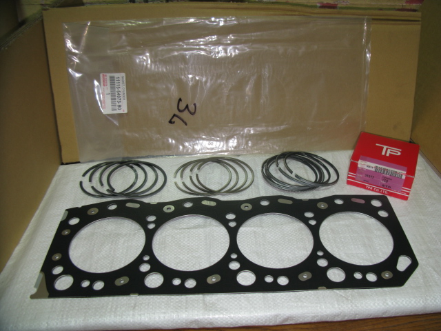

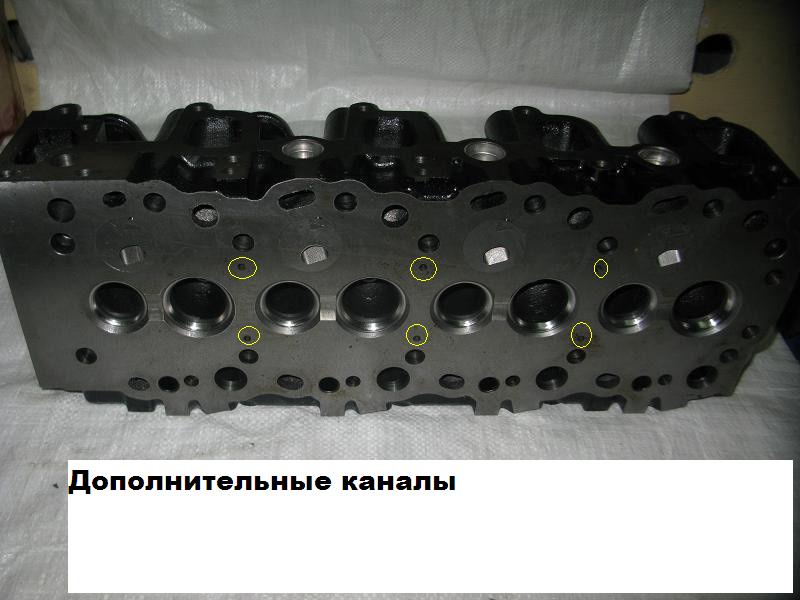

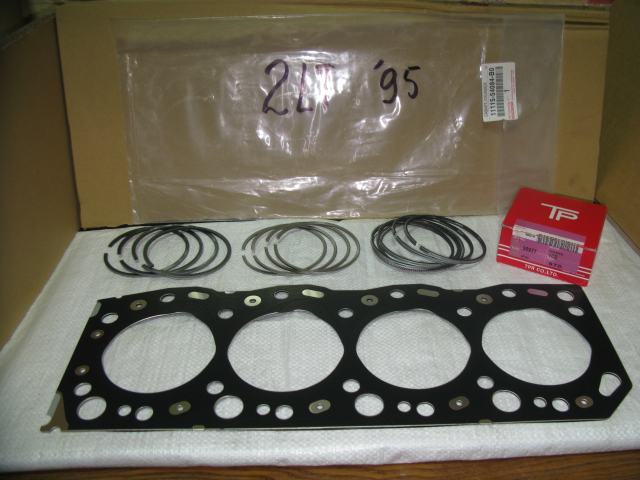

Diesel-OK 18 Откуда: Курган Машина: HILUX 1990 г 2ЛТ PRADO 78 1994 г 2LTE-3ЛТ-5L #14 Опубликовано: 2 декабря 2015 (изменено) Лично мое мнение.... по данному вопросу... Считаю подготовленное годами работы.. Головка 2ЛТЕ (11101-54121 / ZK-34012) заменимы на Головка 3Л (11101-54131 / ZK-34012) Имеют дополнительные каналы охлаждения в головке меж седлами клапанов. Головка блока 2ЛТЕ и 3Л- характеризую ее как : Материал Чугун Вихрекамерного типа Верхнее центральное расположение распредвала Количество клапанов 8 Направляющие втулки клапана - материал сталь Расположение коллекторов впуск- выпуск разностороннее (то есть впуск с одной стороны выпуск с другой стороны) Брать бу не нужно- вот почему... В виду асимметричности тепловых нагрузок из - за смещения вихрекамер в сторону впускного коллектора - происходят не симметричные тепловые перегрузки в работе гбц. Головки форкамерного типа имеют проявления так называемой усталости - после нескольких лет эксплуатации... это явно выражено на форсированных двс... Проявляются как микро трещины, которые расходятся до явных трещин в гбц- как в вихрекамерах и между седлами клапанов. Предложил бы вариант решения - Новая Китай головка + замена направляющих клапанов на японские. Брать головку в сборе Китай я бы не рекомендовал... Были прецеденты повышенного износа направляющих клапанов на китайских, клапана китайские по стержню клапана так же имели следы износа... Головка в сборе китай - это только укомплектованная китайскими частями головка... ее все равно всю разбирать проверять все отверстия (на их вообще наличие), менять сальники клапанов однозначно... проверять регулировку клапанов и плотность их пролегания (обработку седел клапанов и обработку головок клапана)... Ну это если для себя... а на продажу... ваше дело... Изменено 2 декабря 2015 пользователем Diesel-OK Вверх Поделиться сообщением Ссылка на сообщение Поделиться на других сайтах
Diesel-OK 18 Откуда: Курган Машина: HILUX 1990 г 2ЛТ PRADO 78 1994 г 2LTE-3ЛТ-5L #15 Опубликовано: 2 декабря 2015 Интересно, что в блоках 3Л эти канала в ГБЦ согласованы с каналами охлаждения в Блоке цилиндров, а в 2ЛТ - 2ЛТЕ этих каналов в Блоках нет. Нет так же отверстий в прокладке ГБЦ на 2ЛТЕ под эти каналы - и правда зачем в прокладке отверстия - если их нет в блоке.... А вот на прокладке ГБЦ 3Л это отверстия есть... Как результат перегрузки тепловые особенно в моменты запуска в холодное время года убивают ГБЦ вихрекамерного типа. Проявляется это со временем эксплуатации. Вверх Поделиться сообщением Ссылка на сообщение Поделиться на других сайтах
Diesel-OK 18 Откуда: Курган Машина: HILUX 1990 г 2ЛТ PRADO 78 1994 г 2LTE-3ЛТ-5L #16 Опубликовано: 2 декабря 2015 Опечатался... Головка 2ЛТЕ (11101-54121 / ZK-34012) заменимы на Головка 3Л (11101-54131 / ZK-34013) Имеют дополнительные каналы охлаждения в головке меж седлами клапанов. Вверх Поделиться сообщением Ссылка на сообщение Поделиться на других сайтах
OMSKPrado 2 Откуда: Омск Машина: TLC Prado 78 EX Winter Edition 2-LTE АКПП, 1993 г.в. (ПРОДАН) TLC100VX 2001 год, АКПП, 4,7 2UZ. #17 Опубликовано: 2 декабря 2015 То есть, Diesel-OK, исходя из вашего опуса, 3Л голова лучше чем 2Л? Вверх Поделиться сообщением Ссылка на сообщение Поделиться на других сайтах
Diesel-OK 18 Откуда: Курган Машина: HILUX 1990 г 2ЛТ PRADO 78 1994 г 2LTE-3ЛТ-5L #18 Опубликовано: 2 декабря 2015 (изменено) То есть, Diesel-OK, исходя из вашего опуса, 3Л голова лучше чем 2Л? То есть помогая вам определиться... 2Л и 2ЛТЕ и 3Л - это разные головки ( а есть еще и на кромыслах до 1988 г - но мы их даже не рассматриваем). И на место 2ЛТЕ встает головка 3Л - в лучшем виде. Изменено 2 декабря 2015 пользователем Diesel-OK Вверх Поделиться сообщением Ссылка на сообщение Поделиться на других сайтах
