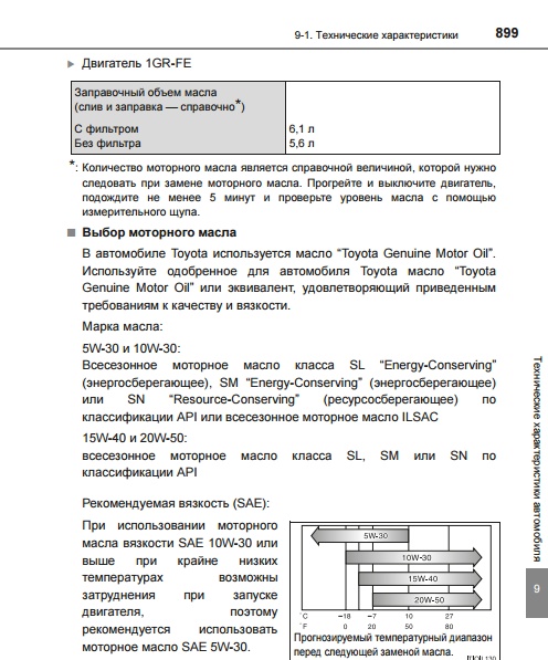

Добрый день! У меня  200 4 л 2008 года. Вышлите пожалуйста сколько масло заливать в двигатель, коробка автомат, зад. мост, передний мост, раздаточная коробка. Если есть технические характеристики. При замене масла в коробке фильтр есть? Он меняется? или промывается? И если можно наименования масел что куда льется.
  • Откуда: Ufa
  • Машина: TLC200 1VD-FTV
Смотри по своему движку 1GR-FE заправочные объемы тут http://www.moranbahweather.com/toyota/sds/sds.pdf
  • Откуда: Астана
  • Машина: Land-Cruiser LC 200
Спасибо!
Не могу разобраться куда сколько литров. Примерно понимаю. Если можно на русском
  • Откуда: Ufa
На русском в мануале со страницы 899 читайте http://content.toyota.kz/user-guide/LC200_BMC15_User_Guide.pdf
