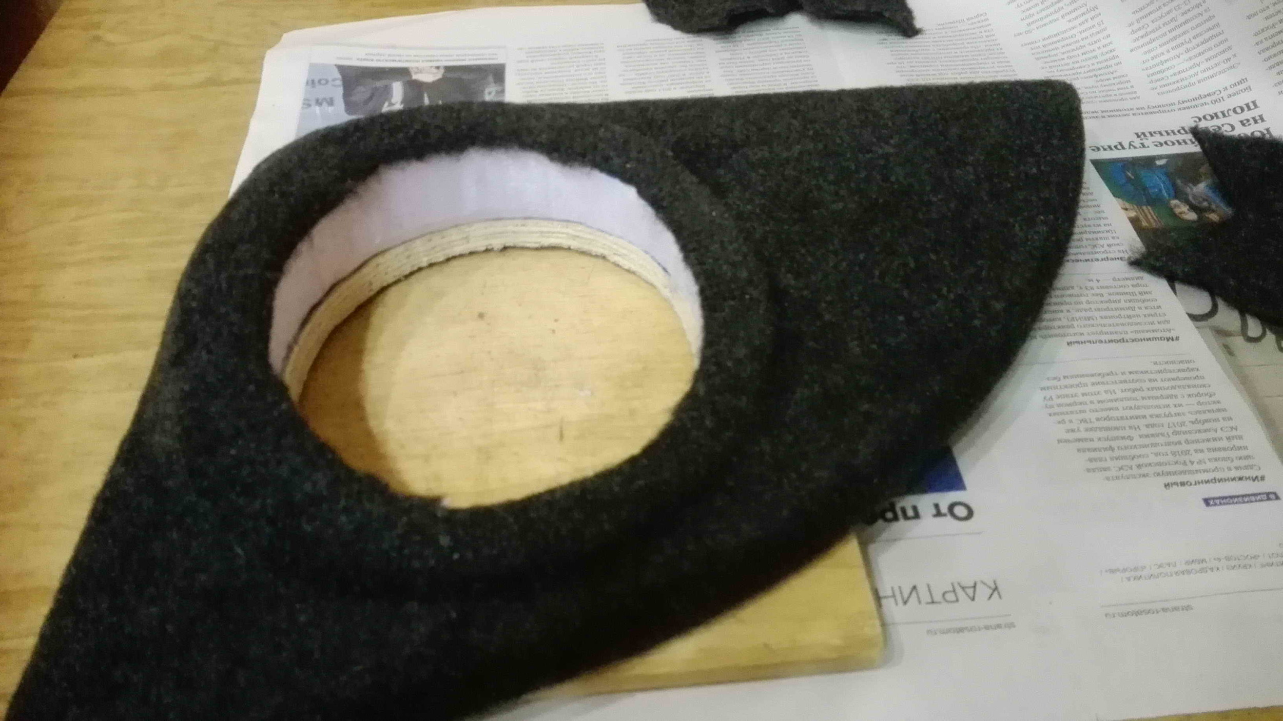

     Вот как  я ставил сзади блины.
    подиумы вырезал электролобзиком из найденой в гараже доски двп. Изготовление заняло пару часов, дольше заставлял себя нормальные провода нормально протянуть.

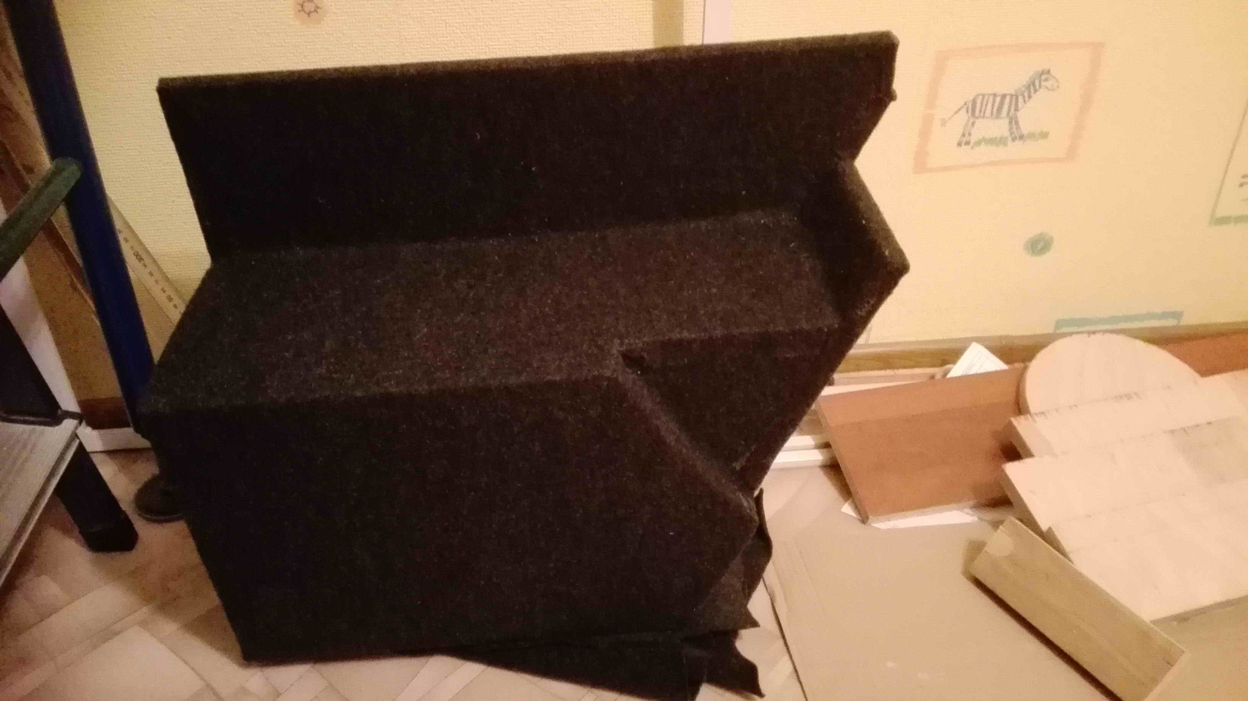

    Летом занимался озвучкой сурфа, т.к. штатная вообще не устраивала. Поставил Саб 10" с самодельным ЗЯ на заднюю арку, объем сделал как в инструкции к динамику, материал фанера 20мм. Хотелось поменьше занимать багажник.

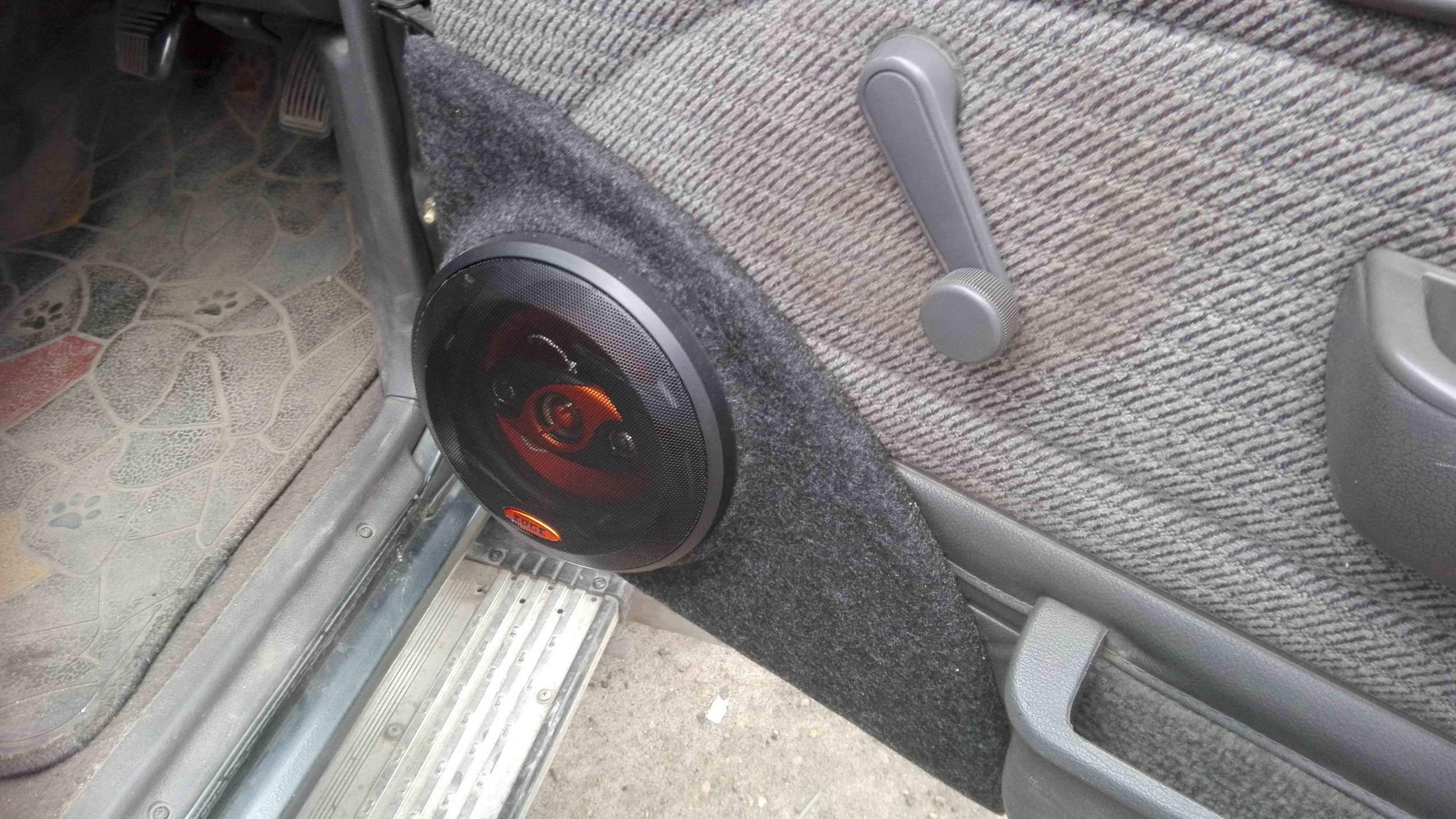

    Передние колонки хорошо мозг попарили. Подиумы сделал из фанеры + пеноплекс, магнит динамика входит в штатный проем двери. Тем самым удалось уменьшить высоту подиума и ногам не мешает абсолютно. Немного наклонил их в свою сторону.  Динамики поставил 16,5 см  коаксиальные (лучше бы компоненты, но была акция на эти в магазине и получилось сильно дешевле в итоге) + твитеры поставил на уголки боковых зеркал. Карман на двери сдвинул назад.

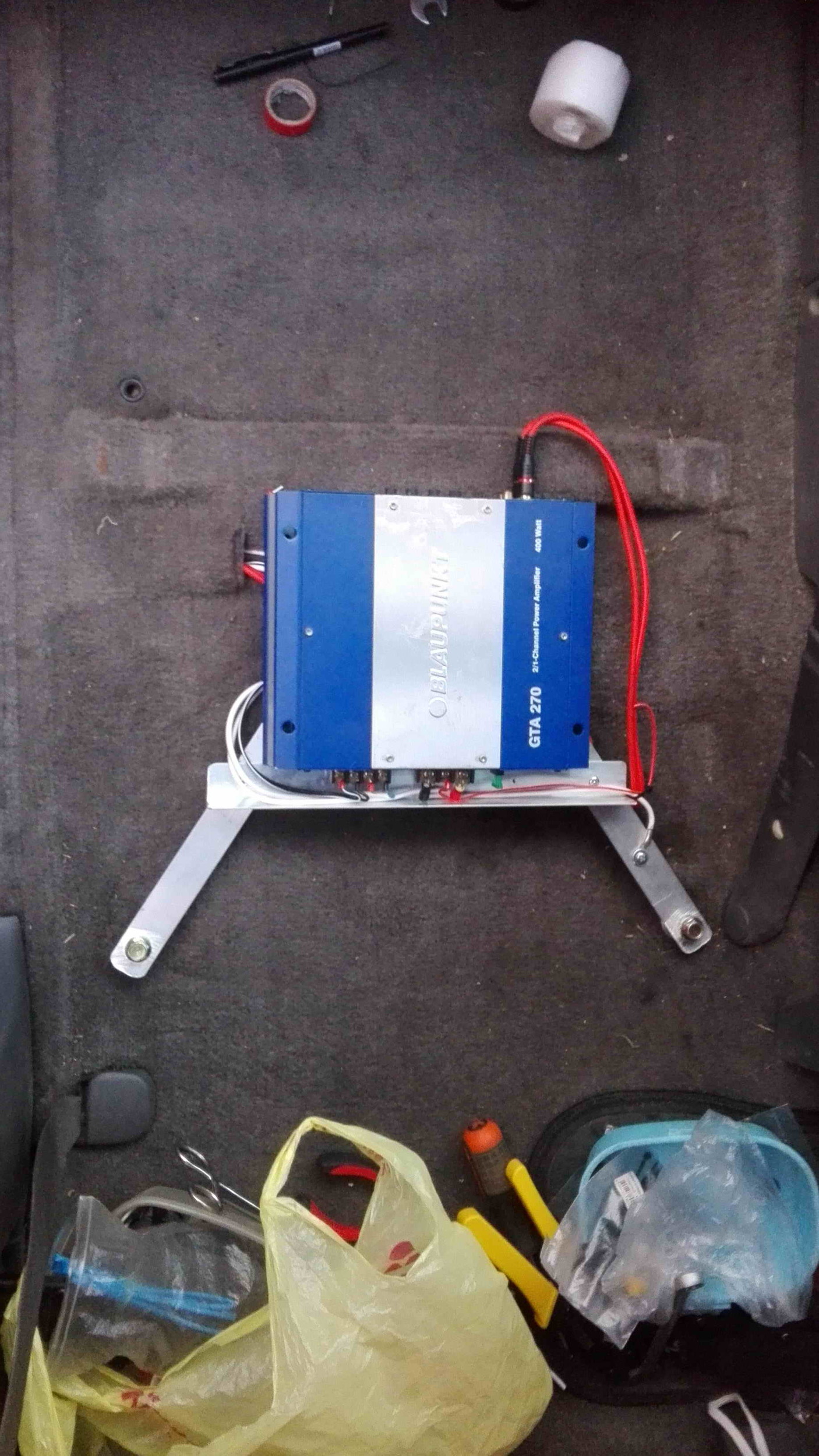

    Двухканальный усилитель для передних колонок поставил под переднее пассажирское сиденье, влез хорошо, но мешает проволоке механизма передвижения кресла вперед-назад, надо ее по другому изогнуть и будет ОК.
    Двигаю сиденье крайне редко, поэтому не стал заморачиваться.

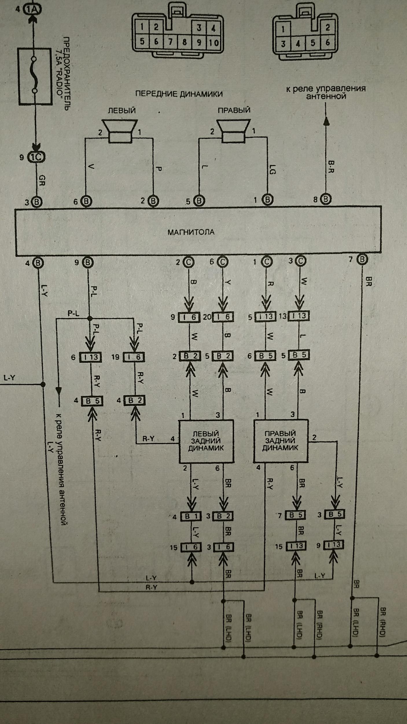

    Друзья, всем привет, прошу помощи, не работают задние колонки на toyota 4ranner 1993. Куплена авто уже с нештатными колонками, на проводах есть напряжение с этим всё в порядке, но там проводов 5 штук а на колонке плюс да минус, ума не приложу как их подключить, уже перепробовал все варианты подключения, толковой распиновки проводов так и не нашёл в интернете

    Если речь о штатной проводке, то где-то у меня записано куда чего цеплять. Посмотрю.
    • Откуда: Норильск
    • Машина: Hilux130 1КZ-TE.
    Держи
