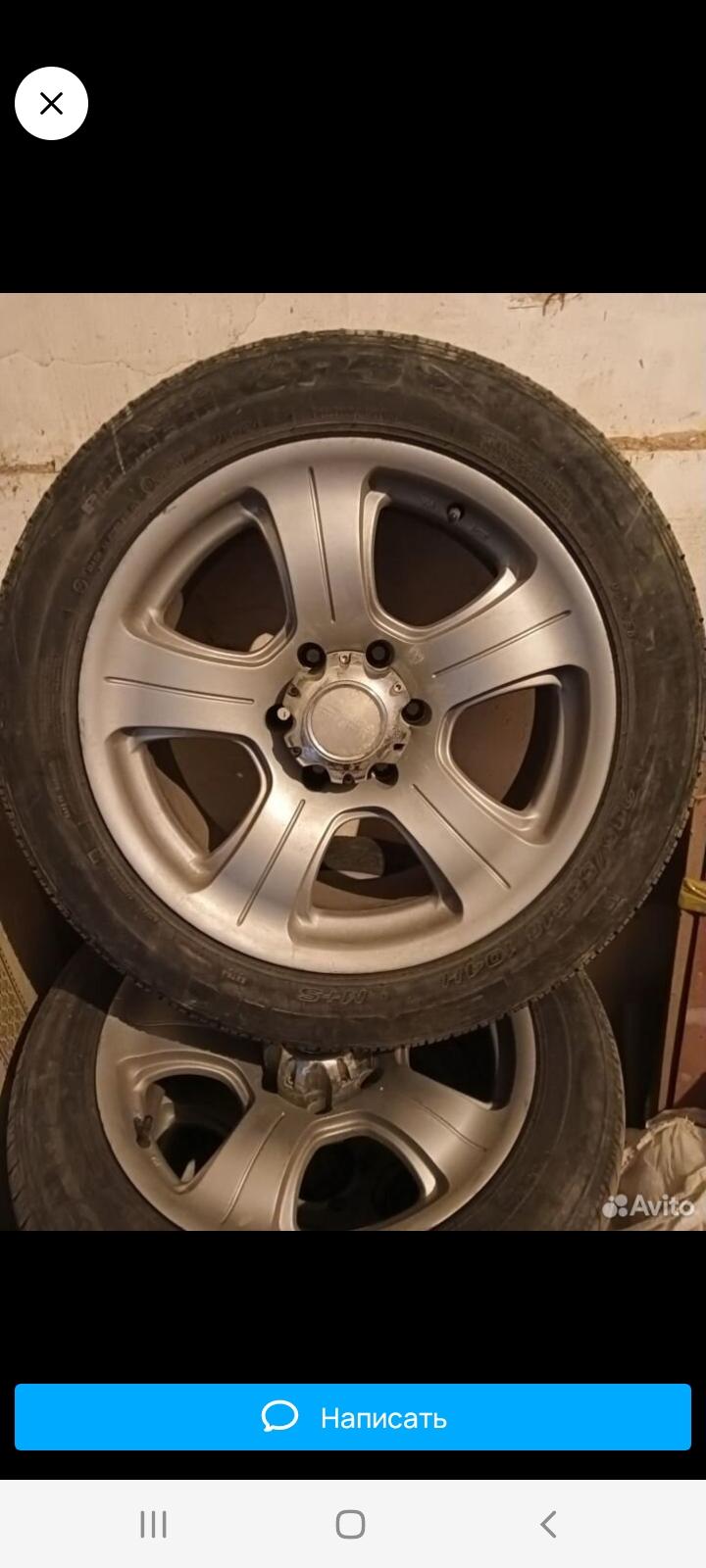

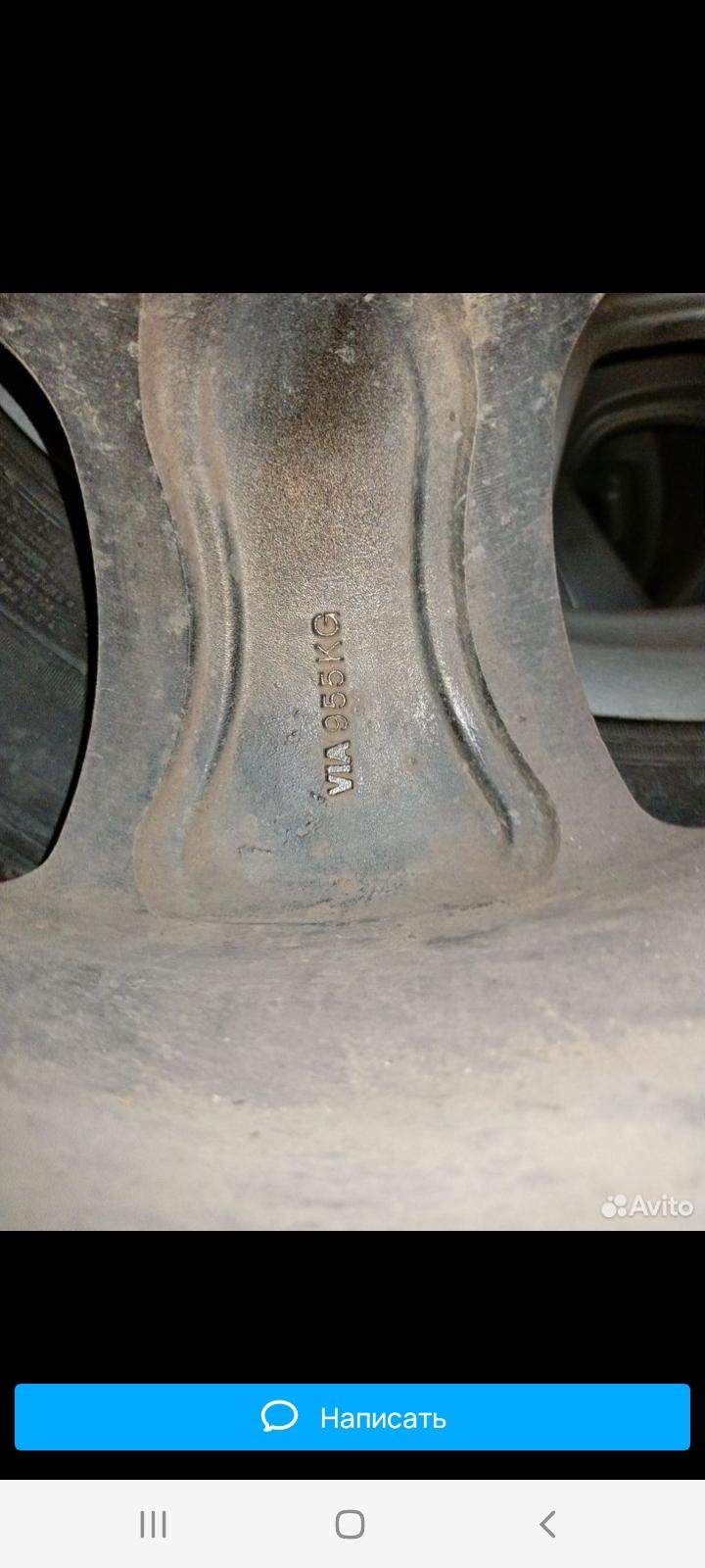

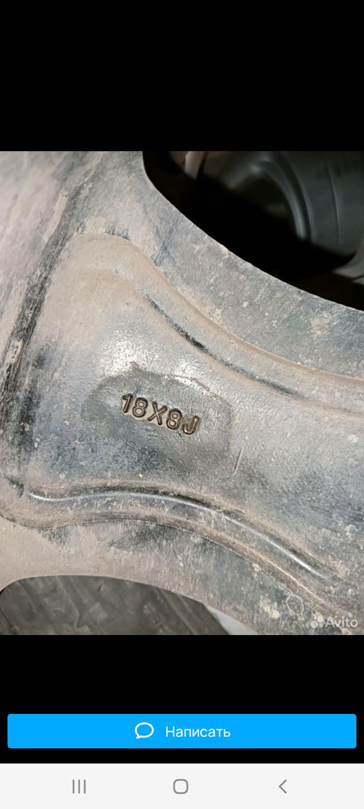

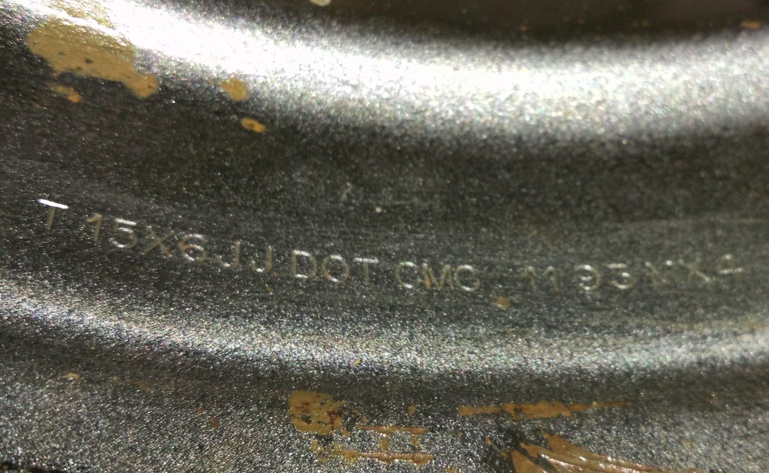

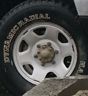

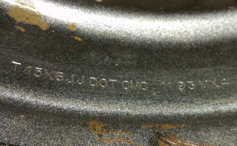

    Подскажите тоже по дискам. Не могу расшифровать иероглифы:cry:
    T 15 X 6 JJ DOT CMG 1193 MX 4
    По виду вроде как на 31 Волге
    Надо новый найти.
    • Откуда: Spain Torrevieja
    • Машина: UZN 130 1UZ-FE
    ....в этой теме есть ответ..
    15"
    6"
    У волги пять шпилек...))
    • Откуда: Пермь
    • Машина: 4 runner 1993 3VZE

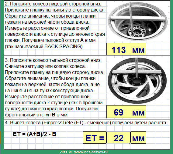

    А вылет как понять?
    1 час назад, Makok сказал:
    А вылет как понять?
    Мне тут не ясно.
    Стандарт +8
    Можно померять..))

    2 часа назад, Makok сказал:
    А вылет как понять?
    Линейку возьми,да померь

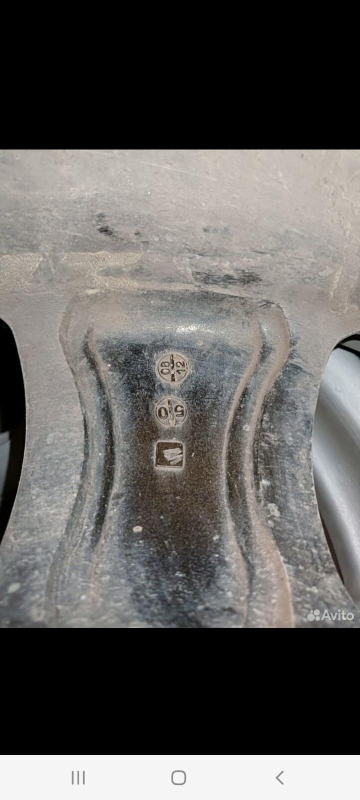

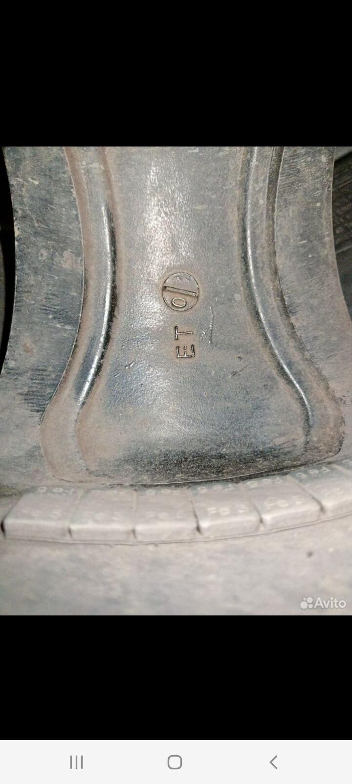

    на обратной стороне диска ищи ,что то типа ЕТ или OFFSET и цифры
    На штатной запаске вроде у меня такой диск
    Изменено пользователем Renegat
    • Откуда: Москва Ясенево
    • Машина: Toyota Truck /Hilux/ 94 Extra Cab 110 3VZE мосты,рессоры
    37 минут назад, Renegat сказал:
    У меня тоже очень похожие диски,вылет нигде не указан

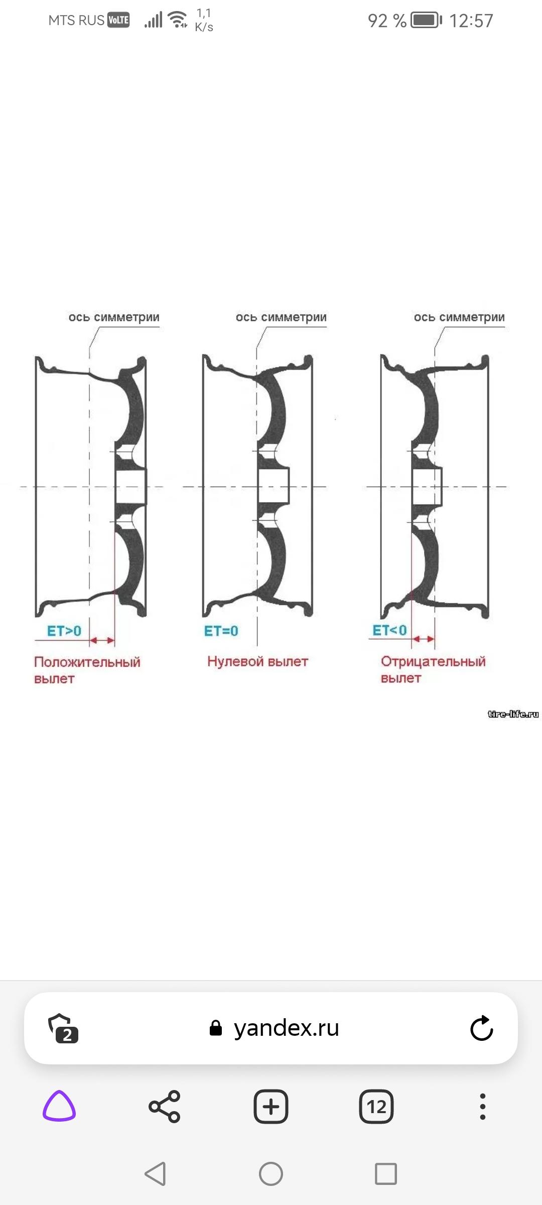

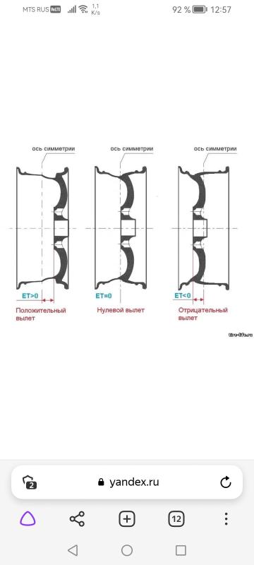

    Ну почему не у кого? Можно например у Яндекса или Google. Просто в поиске набери он сразу поймёт. Здесь хорошо объясняют
    Ещё для наглядностиScreenshot_20230226_125714_com.yandex.browser.thumb.jpg.e674b687023e48fa360978d890106921.jpg
