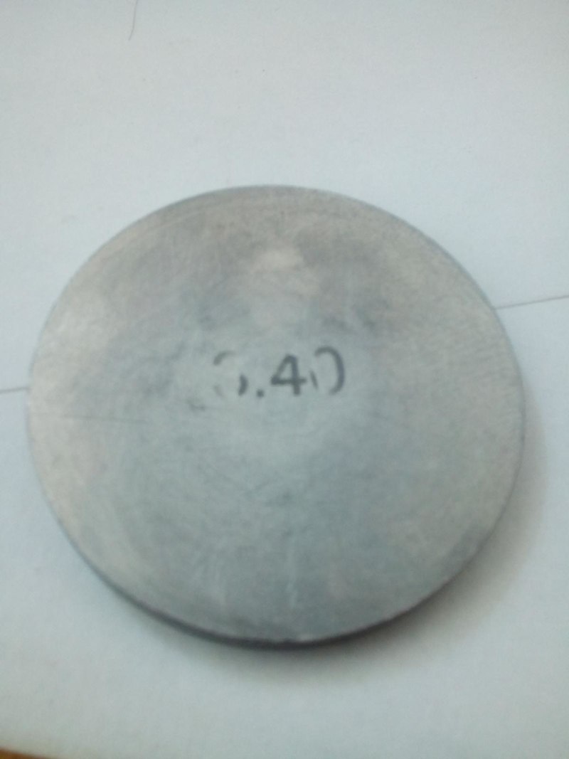

     Регулировочные шайбы стоят максимального размера 3.30.
    Случайно на глаза попалась...
    Помнится была и 3,50....
    post-15008-0-08636200-1469520507_thumb.j
