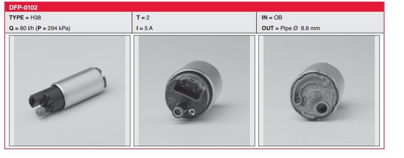

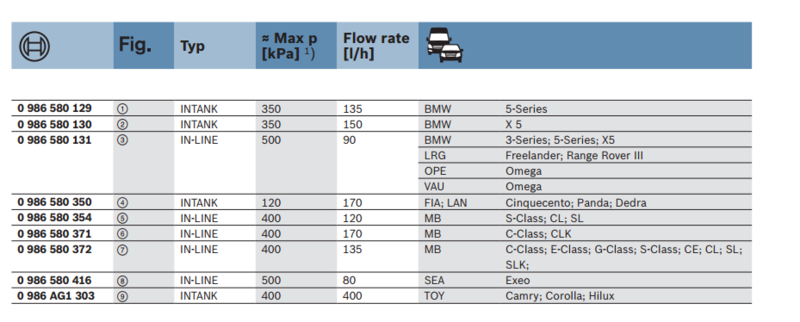

бош 0986AG1303 дешево сердито но смущает продуктивность 400л\ч когда денсо DFP0102 80л\ч..

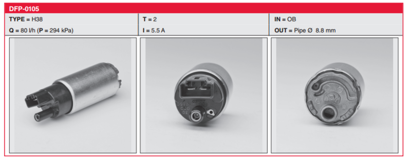

денсо DFP0105 имеет другие контакты а так вроде один в один как DFP0102 по параметрам.. Разница в цене почти 3тысячи но придется перепаять штекер.
Вот думаю то ли бош взять как самый дешевый, то ли денсо, DFP0105 и перепаять контакты. Бош вроде как имеет те же контакты что и сток насос.

Тоже себе поставил BOSCH. Работает хорошо, холостые стабильно.. Но заметно вырос расход, примерно на 2 литра. Клапан на рампе проверили.
Товарищи, у всех расход с бошем вырос? Может ли это быть связано с его большой производительностью?

1) Боши бывают разные. При одинаковых размерах разная производительность, например.

1)Подбирал по кроссам с бошевского каталога (сам торгую запчастями)

Bosch покупался не поддельный, но все же сделанный в Китае.. То ли реально качает 400л/мин,то ли наоборот недоливает

Если у боша реально высокая производительность, то тогда понятно - продавливает регулятор. Надо смотреть давление на обратке.

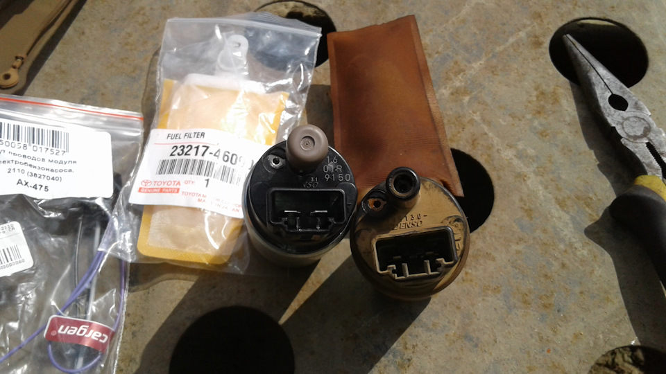

Не знаю как бош,  а денсо для жигулей DFP-0105 80л/ч  (полный аналог оригинального, кроме разъема) — нормально работает. Проверил на себе.
Разъем — проводка от 2110 АХ-475  (около 100р).
Пробовал ставить DFP-0106 110л/ч ничего не дает кроме лишнего шума. Шума от потока в трубках, в смысле.
У меня теперь их два,  разницу слышно, когда переключаешь.

7 часов назад, редьки не слаще сказал:
Разница должна быть заметна только когда тапка в пол.
